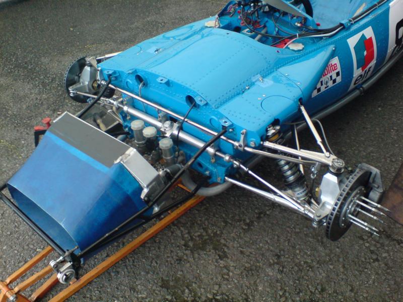

...e vai con l'avantreno.
Nelle prime 2 foto l'originale: quella in b/n è dei tempi mentre quella a colori è attuale.
Matra ms80/02 - gp francia 1969 - 1/20 mfh-014.jpg   Matra ms80/02 - gp francia 1969 - 1/20 mfh-ms80-002.jpg
