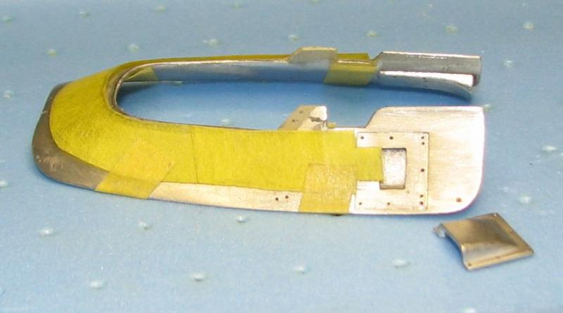

Passiamo ora alla carrozzeria che circonda l'abitacolo che si diversifica dalla prima versione.
Nella Foto 1 ho riportato Stewart a Monaco, dove guida ancora la prima versione, mentre la Foto 2 si riferisce al GP di Francia.
Le diversità sono rappresentate dallo spostamento degli specchietti retrovisori + in basso e, per consentire la visuale, la parte alta del cupolino è stata tagliata ed è stato inserito un rettangolo di plexiglass trasparente.
Ho cominciato quindi ad assottigliare le prese d'aria interne (Foto 3) ed esterne (Foto 4) e le ho posizionate con i relativi rivetti (Foto 5)

...e ora le pecche di Hiro:
- Foto 1: freccine rosse i rivetti mancanti (evabbeh! estrema pignoleria) ma, confrontando con le foto originali precedenti, si può notare che il bordo inferiore della presa d'aria nel modello è quasi sul bordo inferiore del cupolino, mentre nella realtà termina mooolto prima, lasciando lo spazio x 1 "dzuz fastener"
E qui non so che fare...forse lascio così...ma prima provo a rifare le prese d'aria e vedrò...attendo suggerimenti...
- Foto 2: le freccine blu indicano dove dovrebbe essere posizionato il plexiglass, e a me questo spazio sembra sovradimensionato perché ci starebbe un vetrino vero. Ho provato a posizionare il plexiglass del kit e avanza spazio, mentre nella realtà è a pelo con la carrozzeria...ci sto lavorando.
Le freccine rosse indicano invece la seconda "cannata" di Hiro: hanno fatto la carrozzeria a triangolo, mentre invece è diritta e ad angolo è il vetro (confrontare con foto reale del GP di Francia). Anche qui ci sto lavorando.

se ho capito bene,per il vetrino.,..il "solco" è troppo largo?Metti uno spessore,con stucco e plasticard..poi limi fin che il vetrino non sta a filo(se ho capito il problema)
La carrozzeria a profilo sbagliato la risolvi bene,direi.
La storia della presa è evidente,dalla foto che hai messo..Non si riesce a posizionarla più in alto?O è troppo larga la presa stessa?

edi al massimo rifai la presa col plasticard nelle dimensioni giuste

giusto = solco troppo largo.
Ho messo plasticard stanotte (poi faccio foto) e vetrino ok a pelo.
Manca da finire la parte dietro a rettangolo invece che a triangolo con relativo solco uguale a quello rifatto davanti.
presa d'aria: provo rifarla con lamierino, no problem. Poi xò bisogna vedere che non sia troppo piccola.
Il problema non è rifare presa d'aria ma tutto il pezzo dietro, xké la presa non è appoggiata ma sta in un solco, poi c'è da spostare il foro e la presa d'aria interna... vedrò come viene e posto foto.
grazie a tutti e 2

Originariamente inviata da edi956 Visualizza il messaggio
Altrimenti la potresti tagliare nel centro e risaldarla insieme della grandezza che ti serve.

Ho seguito i vostri consigli ed ho rifatto le prese d'aria.
X queste ultime ho fatto come suggerito da ring: tagliate in mezzo, limate e poi saldate (Foto 2), simulando prima con del nastro adesivo la decal bianca x vedere se veniva comunque centrata nella presa d'aria (Foto 1). Poi ho messo del lamierino x chiudere la depressione che veniva lasciata (Foto 3).
