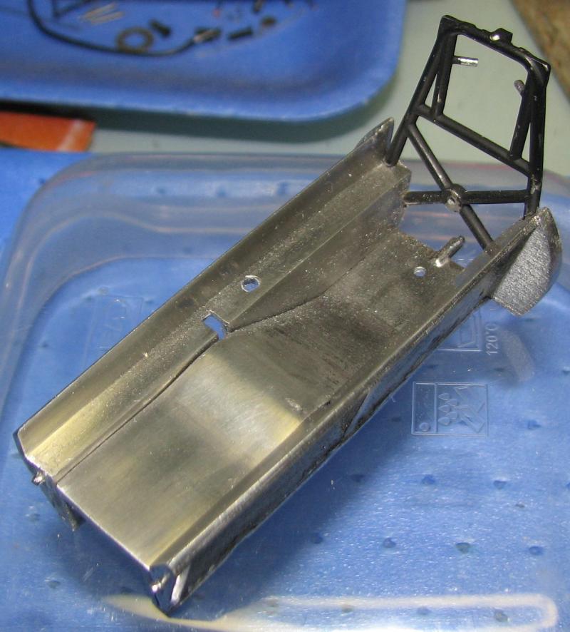

Telaio
Molto simile alle altre due 312, in metallo bianco, che va pulito, smerigliato e lucidato.
X simulare le rivettature, è presente nel kit una bella serie di fotoincisioni che non sono ancora state posizionate: e non so nemmeno se mai le metterò, xké x me sono 1 po' troppo "cromate" x rappresentare l'alluminio del telaio e, soprattutto, non si vedranno MAI nemmeno a vettura "aperta".
Data la "pesantezza" dei pezzi, il telaio ho preferito saldarlo invece che incollarlo.
Nota positiva, nella versione GP Francia (foto originale), Ickx aveva un roll-bar "squadrato" e qui MFH ci ha azzeccato: infatti la scatola contiene anche quello "usuale", segno che si sono accorti della differenza.
Nota negativa è che, come si può notare nelle prime 2 foto (frecce rosse), la parte anteriore dell'abitacolo, invece che degradare verso il basso, rimane alta; ovvero i piedi del pilota vengono così a trovarsi + o - all'altezza del volante!
Non so ancora cosa fare: tagliare e rifare, oppure lasciare così tanto non si vede...

Vecchio 04-05-11, 11:10 AM   #2
Messaggi: 17,579
e vai.....sotto un'altra....!
Quel gp lì fu anche,se non ricordo male,il primo con l'alettone posteriore mobile..una invenzione di Forghieri...e,se tanto mi da tanto,l'impresa di Ickx fu aiutata in maniera sensibile dalla novità.....Senza nulla togliere la pilota belga..
Strano davvero l'andamento della vasca del telaio..Strano anche perchè sarebbe stato molto più facile farlo "piano",dritto come tutti i telai..
Siamo sicuri non fosse così davvero?Non so na mazza di ste macchine....
sandro67 ora è in linea   Rispondi quotando
Vecchio 04-05-11, 11:45 AM   #3
L'avatar di edi956
Registrato dal: Apr 2011
residenza: Costermano (VR)
Messaggi: 1,000
edi956 diventerà qualcuno prima o dopo!
L'alettone mobile venne introdotto quell'anno, ma a partire da Monza: lo riconosci xké quello fisso ha solo il telaietto di supporto, mentre quello mobile ha diversi cavi e pistoncini (poteva anche essere mosso dal pilota dall'abitacolo, o autonomamente a seconda della velocità). Proprio quell'anno a Monza, Beltoise toccò inavvertitamente la leva mentre usciva dalla parabolica, l'alettone si mise quasi verticale e la macchina si inchiodò, consentendo a quelli di dietro di superarlo e perdendo il GP.
Dubito fortemente che fosse così il telaio; ce l'ha identico la versione '69 (come vedrai nel suo WIP), mentre è giusto nella '67.
Secondo me è anche anatomicamente impossibile spingere i pedali in quelle condizioni.
Probabilmente l'hanno fatto così x facilitare il montaggio dei bracci inferiori delle sospensioni anteriori (penso)...ma potrò essere + preciso quando ci arriverò.
edi956 non è in linea   Rispondi quotando

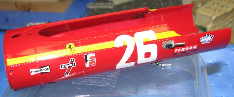

Carrozzeria
In corrispondenza delle "famose" depressioni che simulano la rivettatura sono stati praticati fori da 0.3 (foto 1, davanti la '68, dietro la '69) dove poi verranno posti i rivetti da 0.5 Calibre35.
Nelle foto 2/3/4 la carrozzeria verniciata con decal posizionate: nel foglietto di istruzioni MFH si è dimenticata di indicare di mettere la decal Magneti Marelli che si vede invece nelle foto originali (5/6).
A dire la verità, nelle stesse foto si vede che dietro al numero 6 c'è anche l'adesivo di "Prova MO-??", che MFH si è dimenticato di mettere (non c'è nemmeno nelle decal) e che ho dovuto tralasciare anche io in quanto dalle foto non si capisce quale numero ci sia dopo MO: se qualcuno avesse foto originali in cui sia visibile, è ben accetto.
Sono stati posizionati anche gli attacchi delle sospensioni posteriori alla carrozzeria, prima opportunamente rivettati (foto 7). Nella foto 3 ho evidenziato la parte interna della rivettatura che è stata appianata col Dremel-

Vecchio 04-05-11, 12:15 PM   #5
L'avatar di edi956
Messaggi: 1,000
Musetto
Foto 1: originale del GP di Francia '68.
Foto 2/3/4: nel kit mancavano i due baffi (uno x lato) al di sotto dello spoiler che è realizzato con due fotoincisioni perfette.
Foto 5: il musetto dopo la verniciatura ed il posizionamento delle decal.
Con le frecce verdi sono evidenziati i "ritocchi" che devo ancora fare alle strisce gialle.
Mancano ancora gli dzuz-fastener (o rivetti, non capisco bene), mentre era già stato posizionato il rivetto dietro lo spoiler, poiché andava verniciato del colore della carrozzeria.
MFH 1/20 Ferrari 312/0009 Francia 1968-312-68-nose.jpg   MFH 1/20 Ferrari 312/0009 Francia 1968-nose-1-.jpg.jpg
Visite: 210
Dimensione:   79.1 KB
ID: 109528   MFH 1/20 Ferrari 312/0009 Francia 1968-nose-3-.jpg.jpg
Visite: 175
Dimensione:   44.2 KB
MFH 1/20 Ferrari 312/0009 Francia 1968-nose-4-.jpg.jpg
Visite: 160
Dimensione:   21.9 KB
ID: 109530   MFH 1/20 Ferrari 312/0009 Francia 1968-nose-6-.jpg.jpg
Visite: 209
Dimensione:   52.3 KB
Vecchio 04-05-11, 01:58 PM   #6
Messaggi: 17,579
uno che monta 3/4 Hiri in un colpo è da ammirare per impegno,coraggio,e "sacrificio"(anche economico...)
Direi che sei il maggior esperto di kit MF Hiro del Forum....
Per l'ala posteriore ho frainteso io...Evidentemente fu il primo Gp con alettone di quel genere...
Sotto la pioggia,con aderenza pessima,doveva dare un buon aiuto.
Sei "matto" a mettere tutti quei rivetti....
Io lascio i forellini...Se no non finisco più...
La teaghe di prova a quei tempi usavano,anche sulle F1..Non so il motivo....
