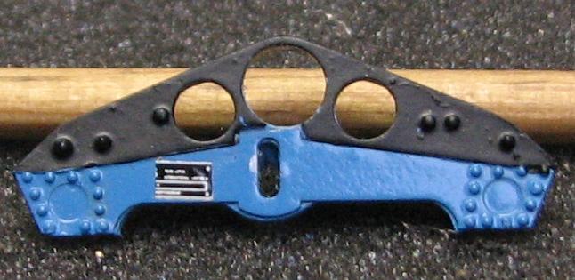

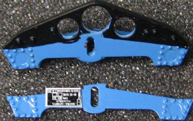

Dopo avere sghignazzato nella lettura delle varie leggi del modellista e corollari vari (grazie casetta xké se non me lo dicevi tu non ci avevo fatto caso), ritorno al WIP vero e proprio.
Prime due foto: un cruscotto originale + le istruzioni del kit.
Tenerle entrambi presenti x quello che succederà poi...

Come da istruzioni, parte superiore nera e inferiore "pulita" o metallo...invece è del colore della carrozzeria.
Ovvio che ho rivettato dove c'erano i soliti fori.
Targhettina con scritto Matra etc.: le istruzioni dicono a destra...e invece è a sinistra.
Proviamo a mettere la decal dove dovrebbe andare: deborda di una cifra.
Morale, ne ho presa un'altra similare e l'ho messa al posto di quella del kit.
