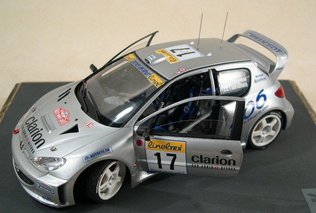

Ciao,
l'avevo fatta anch'io con le portiere aperte ma ho usato quelle del kit, in fondo non è difficile tagliarle e rifinirle, poi Renaissance non da nulla di più o migliore di quanto tu non possa ottenere con il contenuto del kit
Allego la foto del mio modello
Ciao ciao

Extra scatola sono solo le cinture e le decals della fibra di carbonio, tutto il resto è originale
