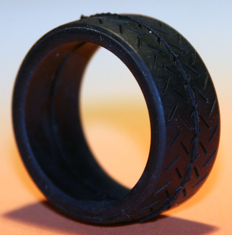

Mentre attendevo che il primer si asciugasse, mi sono dedicato agli pneumatici; ho tentato di eliminare le sbavature al centro del battistrada e sulla spalla della gomma...
Una foto prima dell'intervento...

ciao iron, se vuoi eliminare le bave dello stampo devi usare la cartavetrata ad acqua nr 800 e 1000, si trova in ferramenta, venduta a fogli singoli, poi ridai il primer, ti consiglio quello bianco della tamiya (asciuga in 10') è + fine, il migliore x me.
x elimirare la giunzione nella gomma è sufficiente usare un pz. di carta vetrata x legno grana 80, una passata e la riga non c'è +
buon modellismo

Grazie! Per la carrozzeria avevo usato la cartavetrata 600 ad acqua ma evidentemente ci sono andato troppo cauto :-) così come per le gomme! Vedrò di provvedere; a presto per ulteriori aggiornamenti.
