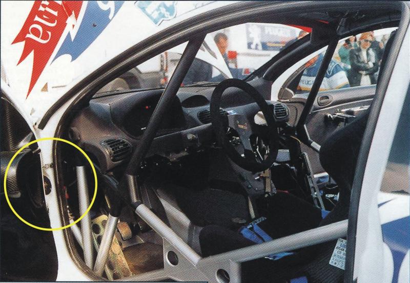

Nel cerchio giallo in evidenza si vede il punto di attacco della cerniera della porta. Non c'è nulla di diverso dall'auto di serie, poi perchè dovrebbero cambiare il sistema andando a spendere dei soldi su una cosa che ai fini della resa della vettura è ininfluente?
Quindi quei tre "tubicini" non sono altro che i canali di colata per la resina, io li avrei messi sotto la porta e staccati dal bordo, evidentemente Reinassance avrà avuto i suoi motivi.
La foto è stata presa dal sito di Rickymodel.
