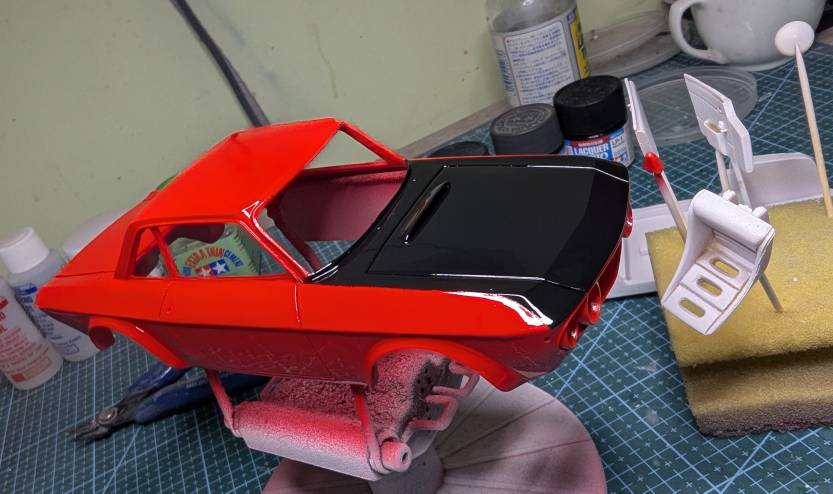

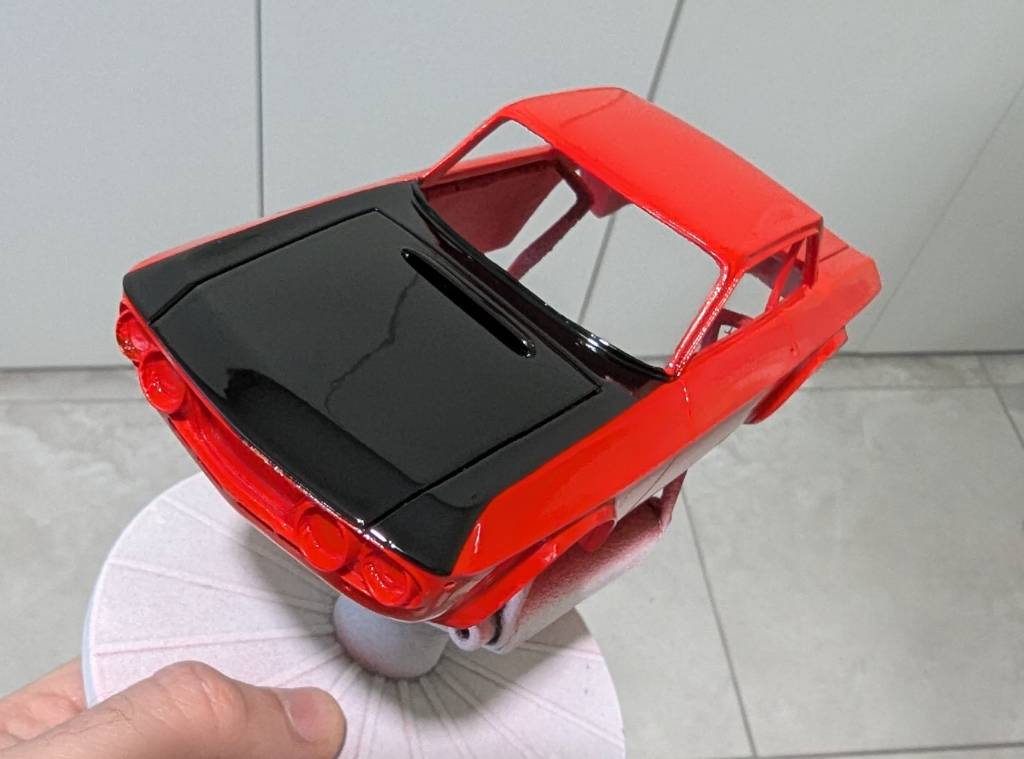

Grazie Socio ma rettifico quanto scritto ho troppo scalino tra le tinte e di questo nero non mi fido stendo un soffio di trasparente lucido su tutto perché ho paura del silvering lancia Italia proprio sul muso e sarebbe mortifero...
L'altra decal sul nero sarebbe la targa montecarlo che vorrei mettere fuori trasparente su un lamierino ma voglio ragionarci.
Questa scelta è la più lunga, mi costringerebbe a splittare il trasparente, ma è quella che mi dà più garanzie.
Per le aree nere il cappotto sarebbe realizzato con questo nuovo 114 di cui sento parlare un gran bene ma che non ho ancora mai utilizzato (il 113 darebbe la classifica finitura opaca questo dovrebbe avere un effetto leggermente satinato come era il cofano originale per intenderci).
Speriamo beneLancia Fulvia HF rally Montecarlo 1972-screenshot_20250406-012442.jpg

Ed allora, siccome del nero non mi fido nemmeno un po' (mi ha già fregato in passato), via una mano di lucido che impedirà problemi di silvering.
Con il trasparente opaco ci rivedremo a fine posa.Lancia Fulvia HF rally Montecarlo 1972-pxl_20250406_084953062-2.jpgLancia Fulvia HF rally Montecarlo 1972-pxl_20250406_090145013-2.jpg
