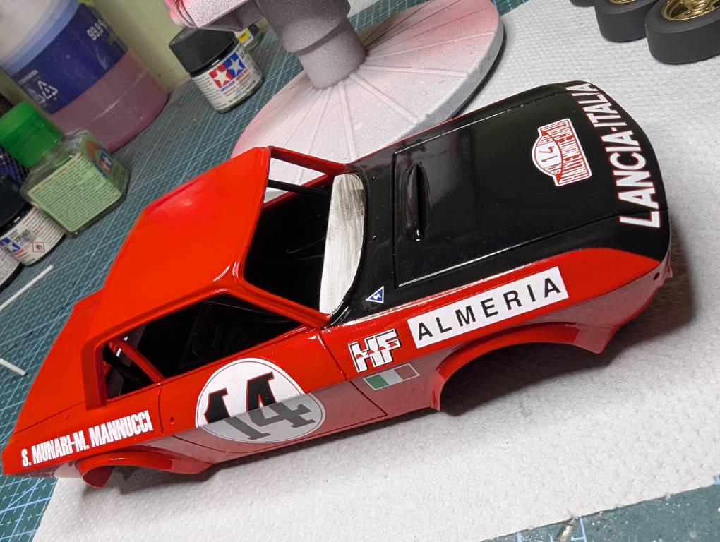

Iniziati i lavori di autocostruzione del roll-bar con tondino da 1,8Lancia Fulvia HF rally Montecarlo 1972-pxl_20250412_084357840.jpgLancia Fulvia HF rally Montecarlo 1972-pxl_20250412_085037718.jpg

Andrà ridotto in altezza ma la forma è corretta pannelli porta e spazio cruscotto ce n'è, posso procedere a costruire la parte posteriore che, dalle foto dell'epoca dovrebbe avere anche il trasversaleLancia Fulvia HF rally Montecarlo 1972-pxl_20250412_085612727.jpg

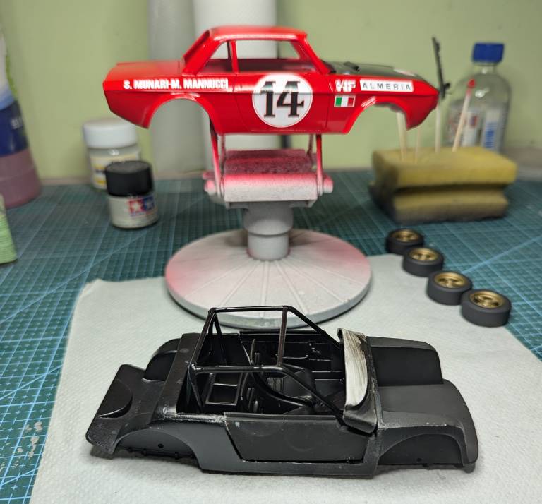

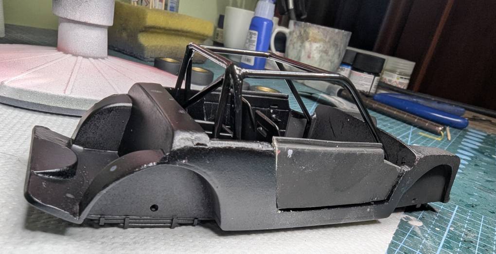

Vecchio 13-04-25, 11:44 AM   #68
Alucard
Fatto il pilota ho potuto tirare giù il roll-bar completo su cui ho inserito anche il diagonale posteriore ben visibile dalle foto dell'epoca.
La scocca è solo appoggiata per misurare gli ingombri rispetto alla prima versione lo spazio delle porte è più ampio, speriamo solo non ci siano problemi ad innestare il cruscotto Lancia Fulvia HF rally Montecarlo 1972-pxl_20250413_092839288.jpgLancia Fulvia HF rally Montecarlo 1972-pxl_20250413_092848791.jpgLancia Fulvia HF rally Montecarlo 1972-pxl_20250413_092925273.jpg

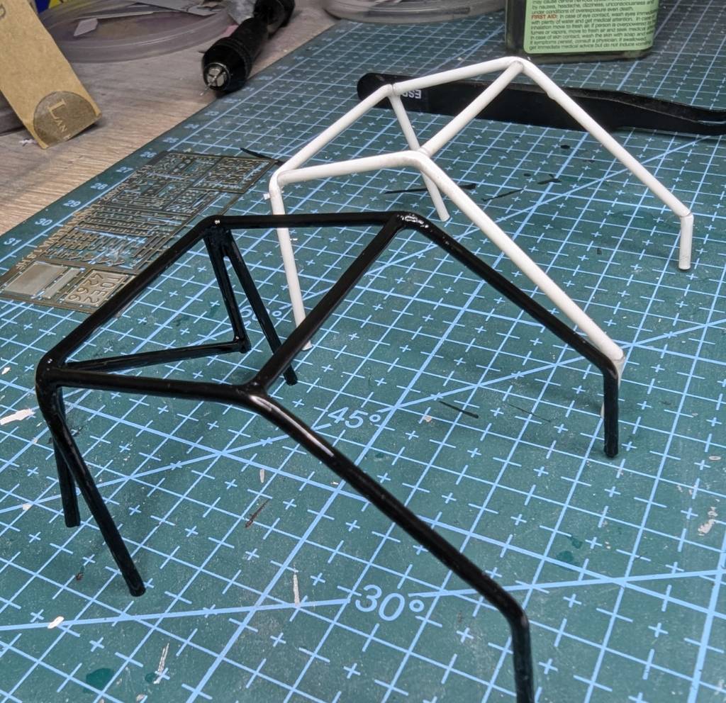

Vecchio 13-04-25, 07:11 PM   #69
Alucard
Ed allora ecco la differenza tra il roll-bar pilota e quello definitivo, si nota un'apertura laterale molto più generosa oltre ad un'altezza complessiva maggiore di 4 mm.
Calza ad innesto senza nemmeno ausilio di colla ed è segno che sono state rispettate tutte le tolleranze che mi ero segnate.
L'ho stuccato con il mr surfacer e l'ho rifinito in nero lucido per avere un maggior contrasto con l'antirombo.Lancia Fulvia HF rally Montecarlo 1972-pxl_20250413_170415869.jpgLancia Fulvia HF rally Montecarlo 1972-pxl_20250413_164156751.jpgLancia Fulvia HF rally Montecarlo 1972-pxl_20250413_164205956.jpgLancia Fulvia HF rally Montecarlo 1972-pxl_20250413_164557081.jpg

Vecchio 15-04-25, 05:54 PM   #73
Alucard
E niente ragazzi non ci siamo proprio.
Mi sono reso conto dalle nuove fotografie visionate che anche il secondo rollbar realizzato non va bene.
i tubolari anteriori devono infatti scendere a filo montante (e quindi dovrò forse forare il cruscotto) ma, soprattutto l'arco centrale va avanzato in prossimità dell'apertura porta (era per questo che dalle foto esterne non lo vedevo), esattamente in prossimità del montante centrale.
Questo permetterà di avere maggiore spazio sulla zona posteriore.
Morale della favola si resetta tutto e si riparte
