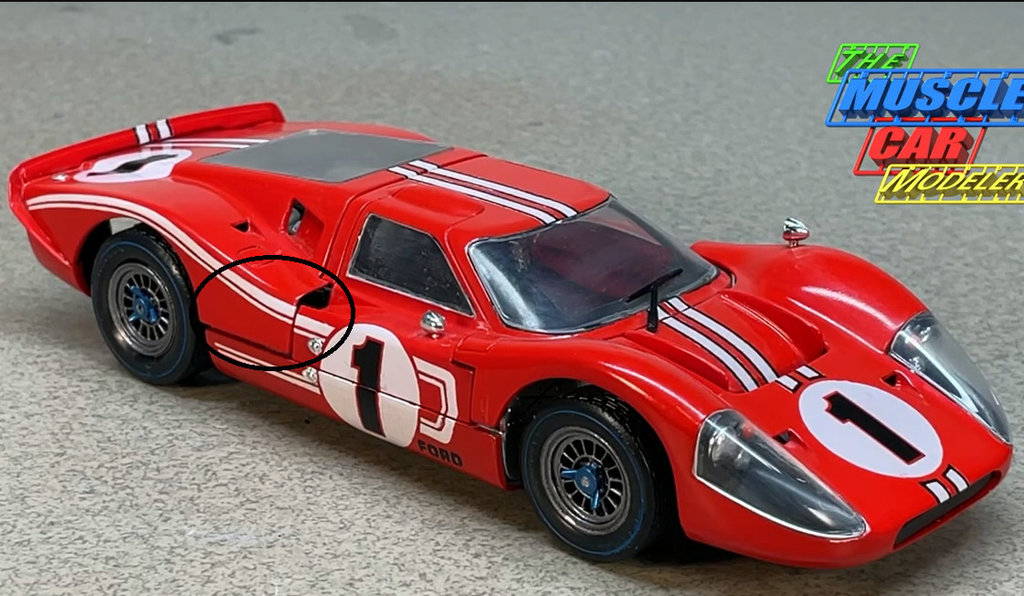

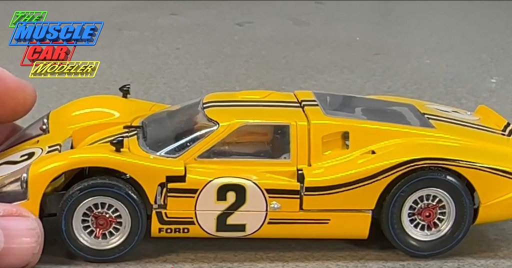

Per avere un’idea dell’accuratezza con cui venivano prodotti i kit vi posto alcune foto di questo modello, già assemblato, che ho estratto da un filmato trovato su YouTube.
Il modellista lo ha montato da scatola, senza modifiche e integrazioni, ma mi pare che si possa considerare un buon lavoro dato il risultato ottenuto nella verniciatura e nella posa delle decals.
Qui alcuni “allineamenti” della carrozzeria e del parabrezza
[Auto] IMC Ford Mk IV 24H Le Mans 1967 winner 1:25-70.jpg [Auto] IMC Ford Mk IV 24H Le Mans 1967 winner 1:25-71.jpg
e il vuoto che rimane tra cofano posteriore e spoiler
[Auto] IMC Ford Mk IV 24H Le Mans 1967 winner 1:25-73.jpg
Non è da pensare che sia un difetto di questo solo kit perché lo stesso modellista ne ha allestito una seconda versione, ma il risultato è il medesimo
[Auto] IMC Ford Mk IV 24H Le Mans 1967 winner 1:25-75.jpg
Ecco perché ho scritto “metto le mani avanti” e chiedo comprensione…..

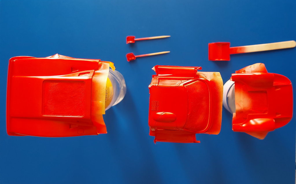

Il lavoro sull’intera carrozzeria è stato anch’esso piuttosto laborioso. Dopo la solita stuccatura e carteggiatura iniziale, ho steso una prima mano di primer grigio e per cercare di rimediare ai vari difetti ( piccolo crateri, avvallamenti, spessori variabili nei canali aria laterali …) ho praticamente ricarteggiato tutto il primer; seconda mano di primer grigio e nuovo carteggiatura totale.
Ritenendo che non si potesse ulteriormente migliorare la situazione ho infine steso tre mani di primer rosa.
Per la verniciatura non avendo dimestichezza con l’RGB con cui tanto bene si destreggia Arturo (Alucard) e poiché le foto, date le caratteristiche del materiale fotografico allora disponibile non sono molto significative, mi sono fidato delle indicazioni fornite da Renaissance per il suo kit: il colore indicato è il RAL 3020 che ho trovato in un colorificio. Dopo le prime due mani ho posizionato sul tetto la griglia fotoincisa prevista per uscita dell’aria dall’abitacolo
[Auto] IMC Ford Mk IV 24H Le Mans 1967 winner 1:25-84.jpg
ed infine, dopo quattro mani di vernice, questo è il risultato ottenuto
[Auto] IMC Ford Mk IV 24H Le Mans 1967 winner 1:25-85.jpg

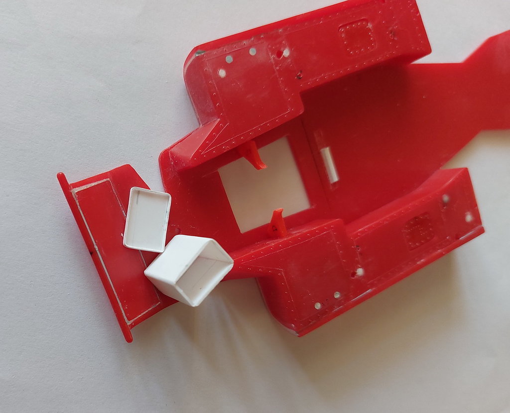

Per non annoiarmi, negli intervalli di tempo ho proseguito con le integrazioni
Ho costruito il vano portabagagli assente nel kit.
Il regolamento sportivo dell’epoca (allegato “J”) prevedeva l’obbligo di disporre di un vano portabagagli di volume diversificato per cilindrata fino a 2000 cc e oltre: lo si vede qui sulla destra dell’apertura posteriore
[Auto] IMC Ford Mk IV 24H Le Mans 1967 winner 1:25-retro.jpg [Auto] IMC Ford Mk IV 24H Le Mans 1967 winner 1:25-59.jpg

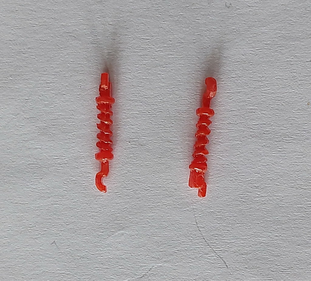

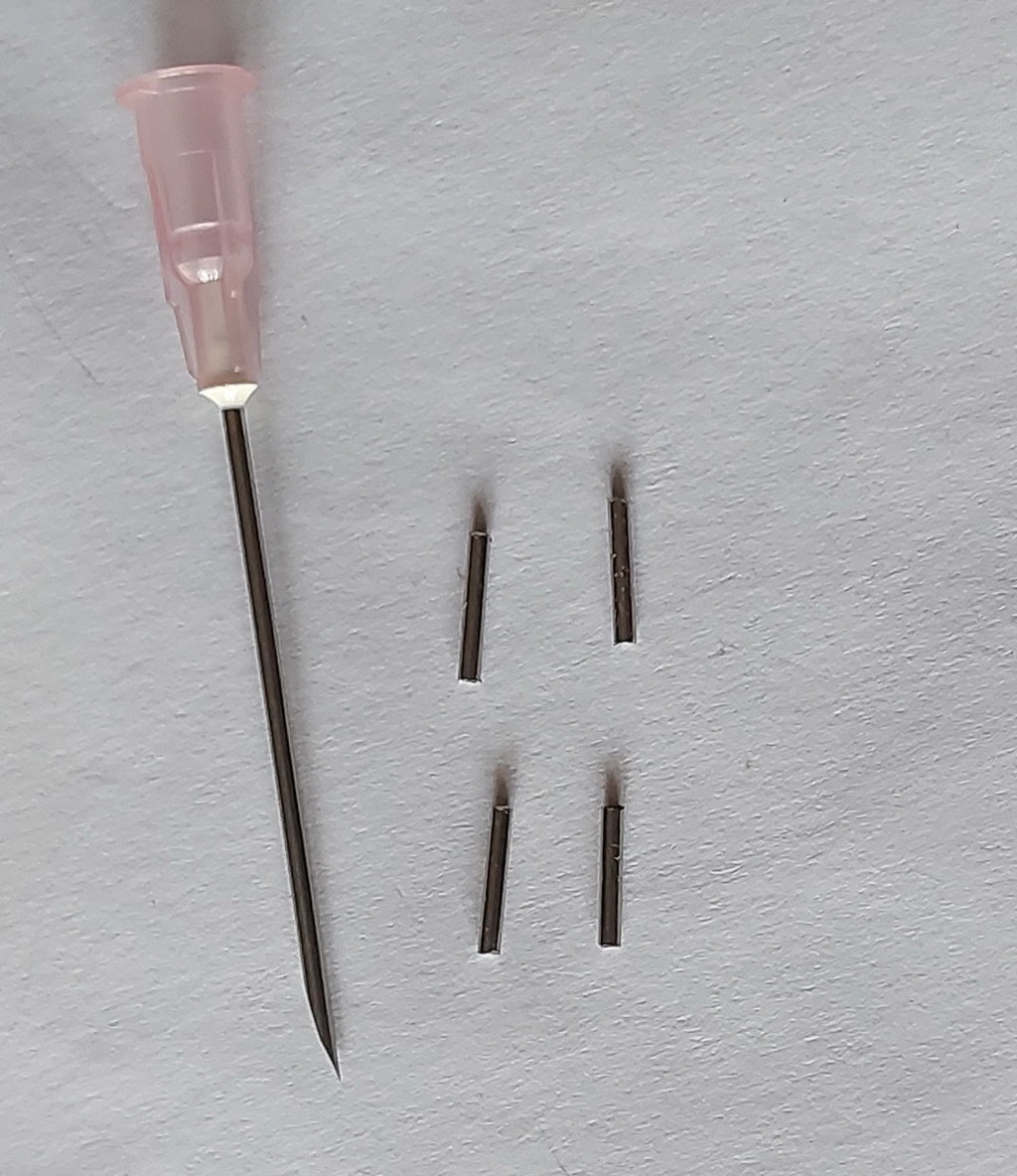

Gli ammortizzatori del kit erano veramente orribili per cui ho deciso di rifare almeno quelli posteriori che saranno visibili
[Auto] IMC Ford Mk IV 24H Le Mans 1967 winner 1:25-62.jpg
Per il fusto ho utilizzato un ago da ipodermoclisi che mi ha fornito un amico veterinario: diametro 1,2 mm (c’è anche da 1,6 mm !!!) e per la molla un filo di rame da 0,5 mm. Il tutto è poi stato verniciato
[Auto] IMC Ford Mk IV 24H Le Mans 1967 winner 1:25-63.jpg [Auto] IMC Ford Mk IV 24H Le Mans 1967 winner 1:25-64.jpg
