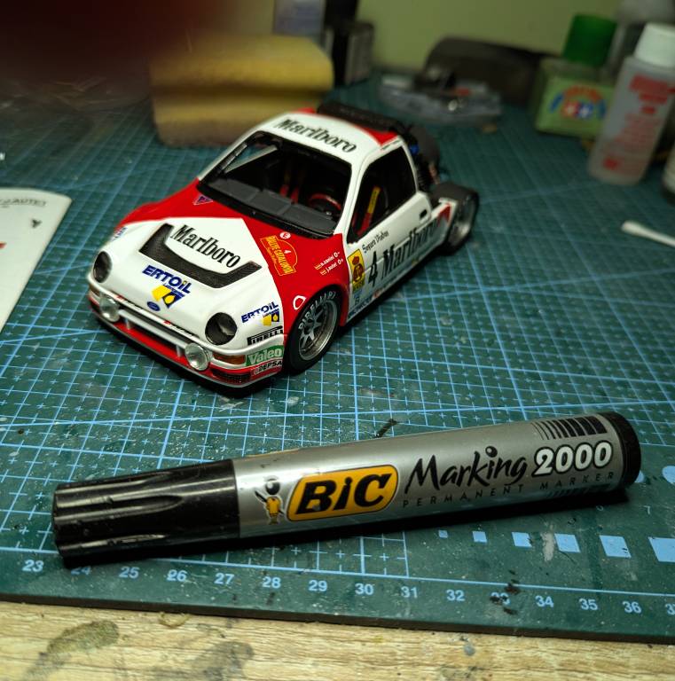

Non ero soddisfatto della resa dei fanali anteriori che, per via della resina presentavano un profilo frastagliato e molto irregolare dopo la verniciatura in nero opaco.
La soluzione è stata utilizzare un pennello a punta tonda indelebile da ripassare sullo spigolo vivo della circonferenza faro.
Ed ora posso dire con soddisfazione che il muso, completamente rivisitato di questa Marlboro è completo Ford Rs200 Rally Cataluña 1986-pxl_20250218_175815120-2.jpgFord Rs200 Rally Cataluña 1986-pxl_20250218_175730684-3.jpg

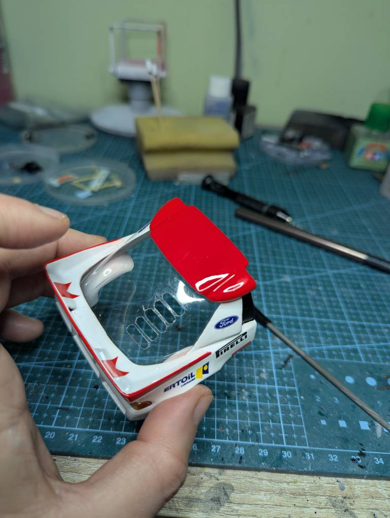

Sono finalmente arrivato ad affrontare il mio peggior incubo: i trasparenti dei kit in resina.
Ho passato un giorno intero a ritagliare e rifilare il pezzo di trasparente termo formato che andava a comporre la vetratura e che, in base alle pessime istruzioni della reji, si sarebbero dovute incollare tutte dall'esterno.
In verità ci avevo anche provato ma l'effetto era davvero pessimo con tutte le guarnizioni dei vetri che sparivano dietro i trasparenti....
Così, armato di sana pazienza, mi sono messo a risagomare le bombature dall'interno usando, manco a dirlo il phon professionale di mia moglie.
L'effetto mi è sembrato subito molto più credibile ma mancava il peggio....Ford Rs200 Rally Cataluña 1986-pxl_20250220_194010192.jpg

Per rendere il tutto più complicato, il lunotto posteriore non solo doveva essere rimodellato per inserirlo dall'interno ma mancava anche la griglia di ventilazione vano che era prevista al Catalunya.
Il kit forniva la fotoincisione per praticare i fori ma vi assicuro che l'operazione di taglio a misura è stata tutt'altro che facile.
Ho dovuto usare in sequenza scriber, cutter, trapanino a mano con punta da 0.1 lima diamantata piatta e lima tonda per i fianchi.
Il risultato dopo ore di sbattimenti è questo.
Bene ma non benissimo, credetemi di meglio non sono riuscito a fare.
Stramaledettissimi trasparenti che guadagnano di diritto il primo posto della mia lista Odiata subito sopra le decals......Ford Rs200 Rally Cataluña 1986-pxl_20250220_194028128.mp-2.jpgFord Rs200 Rally Cataluña 1986-pxl_20250220_202643382.mp-2.jpgFord Rs200 Rally Cataluña 1986-pxl_20250220_202857001.jpgFord Rs200 Rally Cataluña 1986-pxl_20250220_203226745.jpg

Max i trasparenti sui resina sono sempre un delirio, poi questi erano stati concepiti per essere incollati dall'esterno e quindi li ho dovuti tutti risagomare a caldo perché, credimi, da fuori facevano schifo.
Le feritoie sul lunotto erano un segno distintivo della RS 200 (tu pensa che anche la stradale li aveva) impossibile quindi trascurarle dopo tutte le modifiche fatte.
Confido che nel dare l'antirombo all'interno del cofano, che ancora manca, un po' l'effetto del lunotto si andrà a smorzare.
Mancano poi ancora le guarnizioni che andrò a simulare con la nail decal nera opaca una volta incollato e finalmente potrò parcheggiare questo kit

Desmo mai come stavolta ho sudato freddo, creare delle feritorie così ravvicinate su un trasparente rigido si corre il rischio che spacchi ad ogni ogni mininima incisione. Il risultato ottenuto non mi convince appieno, forse avrei potuto riscaldare la parte per essere un filo più preciso nei tagli ma avrei corso il serio rischio di trovarmi l'ombra stampo della fotoincisione a lavoro finito e sarebbe stato peggio.
Pensa che avevo una soluzione alternativa in casa ma ci ho pensato troppo tardi, hai presente l'attrezzo per realizzare i buchi sulle cinture? avevo un diametro che era perfetto allo scopo e che avrebbe dato un risultato ottimale ma quando uno è pollo....

Io credo che tu abbia ottenuto il massimo possibile, bravo . Con la fustella (la pinza per fare i buchi) a mio modo di vedere correvi il serio rischio di spaccare il pezzo quando premevi, quindi hai fatto bene a non ricordarti di averla...

Arturo sta facendo un modello davvero bellissimo. Non hai un altro termoformato? Perché io ti consiglierei di tagliare con una forbicina piccola e super affilata e poi cercare di rifinire. In alternativa proverei su quello che hai a passare una punta diamantata ma sul trapano elettrico a sfiorare. Però è un rischio. Io qualche volta l’ho fatto con risultati accettabili, soprattutto se poi passi in maniera molto delicata sul bordo del taglio, una vernice trasparente lucida però, facendo in modo che non debordi dalla superficie di taglio

Mimmo grazie tu lo sai quanto tempo ci sto perdendo su questo kit e sai che, normalmente sono super veloce a terminare.
Il tempo che ci sto impiegando da la misura di quanto voglia in bacheca una FORD RS200...
Capitolo termoformati: il lunotto potrei anche rifarlo ex novo e risagomarlo a caldo ma la procedura che mi consigli è esattamente quella che ho seguito.
Il problema più grande che ho riscontrato è che, anche ad usare una punta diamantata il rischio che l'orlo si sbecchi è davvero super elevato.
Proverò un altro pò a ripulire le aree liberate delle feritoie con le massime attenzioni possibili per cercare di avere una visione più pulita vediamo cosa succede.
