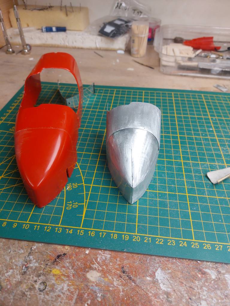

Vecchio 26-12-24, 08:31 PM   #406
Registrato dal: Jan 2016
Messaggi: 804
massimo67_ è un newbie...
Piccolo avanzamento tra un pranzo e l'altro, ho portato avanti il lavoro sull'estremita di coda ma c'è ancora parecchio da fare.
Saluti
Fiat mefistofele-20241226_195530.jpgFiat mefistofele-20241226_195515.jpgFiat mefistofele-20241226_195507.jpg
Inviato con il mio SM-A528B - Scarica l‘app del Forum di Modellismo.net

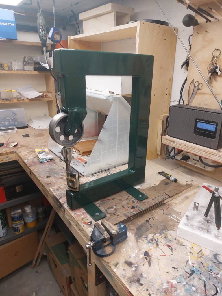

Vecchio 28-12-24, 01:30 PM   #413
Messaggi: 804
Ciao Carlo, ho fatto un brevissimo filmato ma non si può postare, mi dispiace, giro una foto di questo attrezzo e se vuoi saperne di più mandami un contatto.

Vecchio 28-12-24, 01:53 PM   #414
L'avatar di Kaiser soze
Registrato dal: Dec 2017
residenza: Biella
Messaggi: 1,857
Kaiser soze è un newbie...
Io avrei una domanda.... La ruota inferiore é piatta o a sezione ellittica/triangolare ? E la distanza tra le due ruote é regolabile?? Potresti mettere un paio di foto anche della ruota inferiore??
P.S. non avevo solo " una" dimanda .... Grazie mille!!
Vecchio 28-12-24, 02:36 PM   #415
L'avatar di 2012carlo
residenza: Ravenna
Messaggi: 2,749
Originariamente inviata da massimo67_ Visualizza il messaggio
CiaoAllegato 442490
Sono senza parole. Colpito dalla semplicità dell' attrezzo. Semplicità che non è casuale, ma evidentemente dovuta ad una razionale e intelligente progettazione. Bravissimo Massimo.
Inviato con il mio Lenovo TB128FU - Scarica l‘app del Forum di Modellismo.net
Vecchio 28-12-24, 08:54 PM   #416
Messaggi: 804
Ciao Carlo, ecco qualche spiegazione in più, c'è la ruota grande fissa che fa da riscontro alla ruota piccola che è montata su un supporto con una molla in modo da farla schiacciare sempre in maniera uniforme.
A seconda della piega che vuoi realizzare esistono vari tipi di sagome della ruota piccola.
Io l'ho fatta così per fare una piega abbastanza pronunciata.
poi si può fare una sorta di tracciatura per dare una piega conica oppure cilindrica.
Chiaramente è necessario conoscere un minimo il comportamento dei metalli, ma questa è un'altra materia.
Saluti, per qualsiasi cosa io ci sono.
Fiat mefistofele-20241228_140558.jpgFiat mefistofele-20241228_140706.jpgFiat mefistofele-20241228_084503.jpg
massimo67_ non è in linea   Rispondi quotando

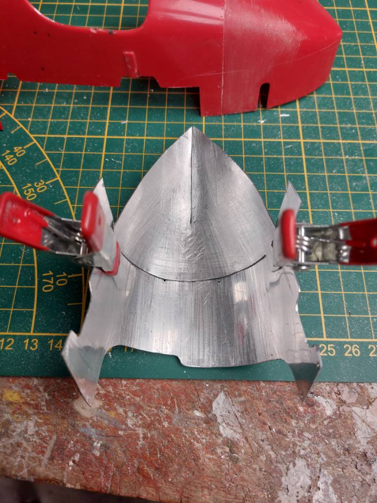

Vecchio 29-12-24, 12:15 PM   #417
Messaggi: 804
Ciao, finito di assemblare i primi tre particolari in alluminio. Ora dovrò rastremare tutto e poi si passa alla stuccatura.Fiat mefistofele-20241228_212338.jpgFiat mefistofele-20241228_212510.jpg

Vecchio 05-01-25, 12:19 PM   #418
Messaggi: 804
Ciao, tra un pranzo e una cena ho stuccato e dato la prima mano di fondo.
Ho fatto tutti i fori dove andranno viti e rivetti ed in ultimo ho modellato la parte sotto,anch'essa stuccata e praimerizzata.
Ora dovrò mettere il tutto in dima con il resto della carrozzeria.
Apresto saluti.Fiat mefistofele-20250105_090722.jpgFiat mefistofele-20250105_112327.jpgFiat mefistofele-smartselect_20250105_112200_gallery.jpg
