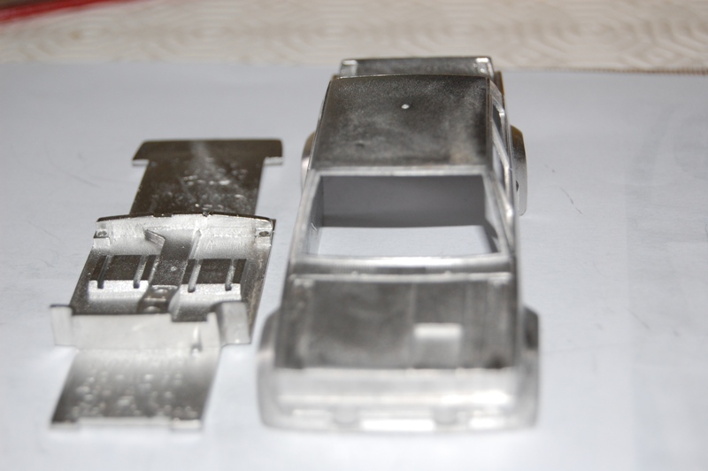

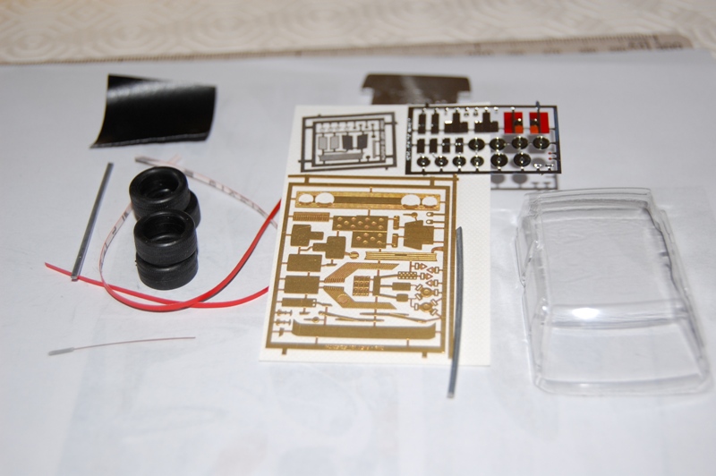

Ed ecco il mio primo WIP l'auto è un vecchio modello di Racing 43, la Fiat 131 Abarth in una delle livree che preferisco la "VS Olio Fiat". L'unica incognita riguarda quale versione sarà realizzata nel kit ci sono 3 possibilità:
- Sanremo '80 Alen
- 4° Rally della Lana Tognana
- 65° (?) Targa Florio Tabaton
Quasi certamente sarà realizzata una delle prime due se qualcuno avesse delle immagini di questa auto....bhè come sempre qualche foto in più non farebbe male .
Aperta la scatola troviamo il foglio posadecal, una busta con scocca e fondino, una con i trasparenti e le cinture, una con gomme e assali, una con le fotoincisioni ed infine i pezzi che compongono il kit.
La scocca si lascia apprezzare per la pulizia dello stampo pochi colpi di lima e il grosso di residui di fusione è pulito, una lavatina con acqua e vim passata di primer leggerissima per tirare fuori tutti i difetti non visibili,e poi passeremo all'applicazione delle fotoincisioni sulla scocca prima di dare il primer a tutto.
Ora un po' di immagini del kit così come si presenta
