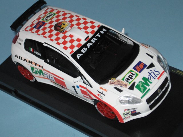

Questa la base di partenza.
Come detto, la livrea, purtroppo non posso fare diversamente che lasciarla com'è e aggiustare qualcosa, in quanto, in giro, non troverei le decal adatte a rifare tutto. Ho in programma di prenderne una seconda scatola per fare la versione Erg di Andreucci - Andreussi, quella bianca e blu.
Ma, prima, vediamo cosa ci esce fuori da questa.

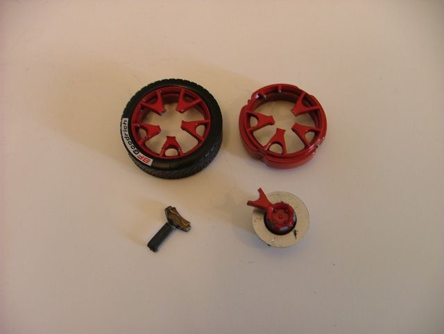

I cerchi sono sbagliati, sono un simil modello presentazione.
Ruote in stile Hasegawa, troppo strette. I dischi e le pinze sono appena accennati.
Via tutto.

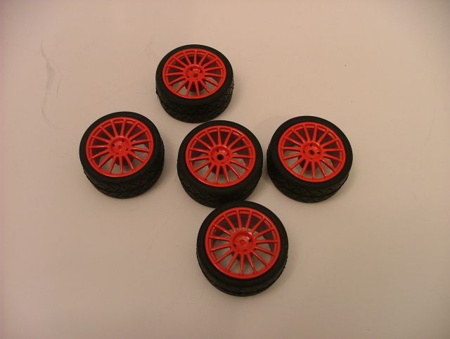

I cerchi sono sostituiti con i multirazze Racing43 che devono essere dipinti in rosso. Non tanto entusiasmante come colore, ma, l'auto li ha di quel colore.
Ecco gli originali R43 e gli stessi dopo una mano di fondo e due di TS49 più TS13.

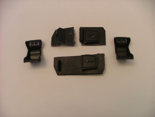

Ad una prova con i sedili, pareva tutto troppo spoglio, sono andato quindi a cercare di ricreare le nervature della pedana tagliando delle striscie di plasticard e incollandole al foglio poggiato precedentemente.

Ho messo poi le guide di fissaggio dei sedili.

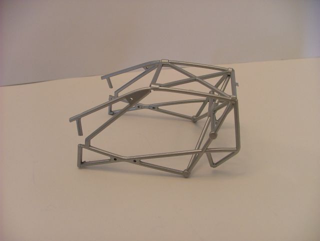

Ho preparato anche il rollbar.
Dalle poche foto che ho degli interni della Punto, è abbastanza corretto come impostazione, l'ho lasciato quindi così.
Una mano di fondo e una di TS76.

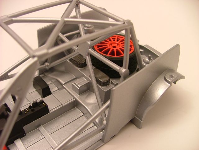

Vecchio 22-04-08, 09:06 AM   #15
L'avatar di albertop
Registrato dal: Mar 2006
Messaggi: 3,622
albertop inizia ad ingranare.
Una mano di TS76 anche al resto degli interni e poi sono andato a posizionare i primi pezzi.
Ho carbonizzato quei due bombolotti al posteriore e ho fatto una prova di posizionamento della ruota di scorta.
Un pò di decal di recupero per gli estintori e il gioco è fatto.
[AUTO] Abarth Fiat Grande Punto S2000-immagine-008b.jpg   [AUTO] Abarth Fiat Grande Punto S2000-immagine-009b.jpg   [AUTO] Abarth Fiat Grande Punto S2000-immagine-010b.jpg
