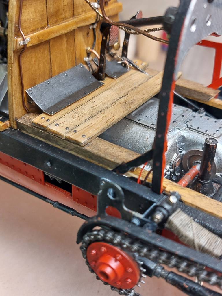

Ciao, accantonati cambio e trasmissione, ho iniziato a lavorare sulla pedaliera.
Tutto in alluminio, impernato su un'astina in ottone con distanziali in tubetto di rame.
Siccome non sono riuscito a vedere quel dettaglio, l'ho immaginato così anche per facilitare il montaggio. Poi lì verrà coperto con le tavole e non si vedrà più niente.
Qualche foto della sequenza di quest'altro particolare.

Ciao, montata la pedaliera e sul destro ho messo l'asta dell'attuazione ed il cavetto di ritenuta del ritorno del pedale.
Ciao alla prossima Fiat mefistofele-20241101_112446.jpgFiat mefistofele-20241101_122345.jpgFiat mefistofele-20241101_122433.jpgFiat mefistofele-20241101_112537.jpg
