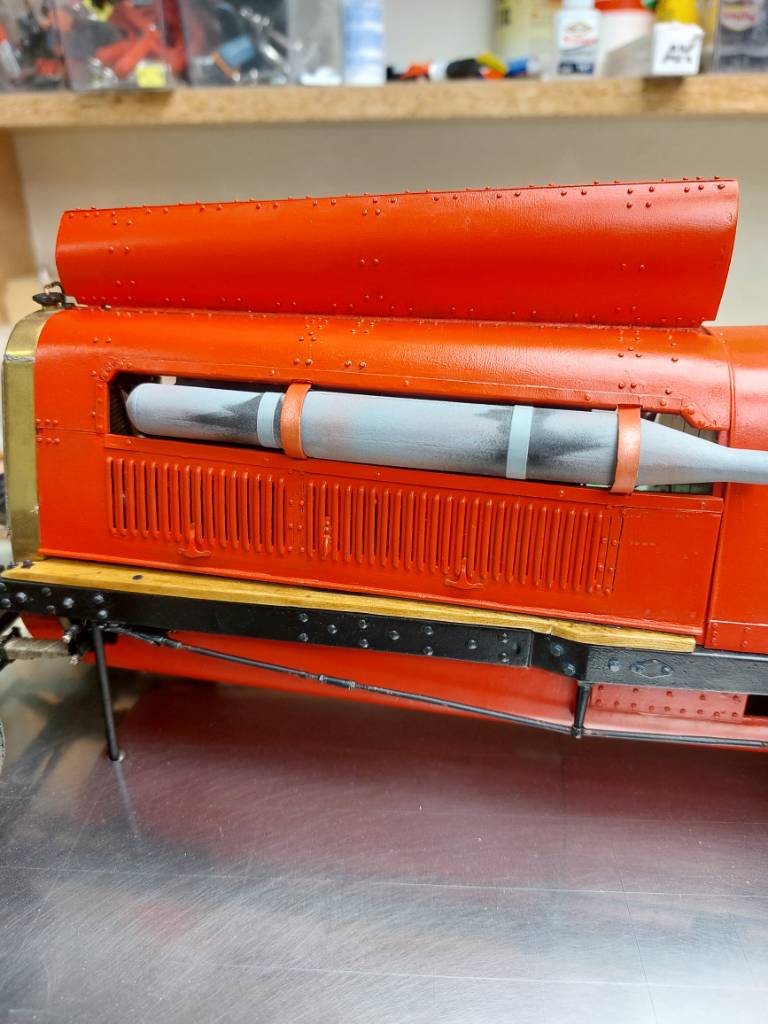

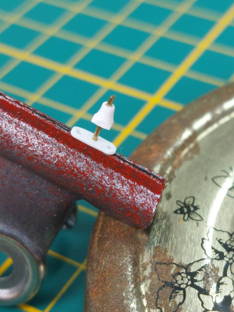

Ciao a tutti, un piccolo avanzamento che riguarda alcuni particolari dei cofani motore.
Poca roba ma ormai riesco a modellare solo la domenica.
Li ho fatti in alluminio da 0,5 per facilità di lavorazione, ora restano solo le piastrine con il gancetto.

Ciao, oggi sono riuscito a lucidare i cofani con la cera, come tutto il resto della carrozzeria, ed era l'ultimo "drutto" lavoro.
Poi ho verniciato l'interno, che non si capisce bene di che colore sia.
L'ho fatto con nero e marrone opachi e rosso lucido, tutto humbrol.
L'effetto della vernice è giusto, mancano solo un po di lavaggi ma li farò tutti insieme all'ultimo.

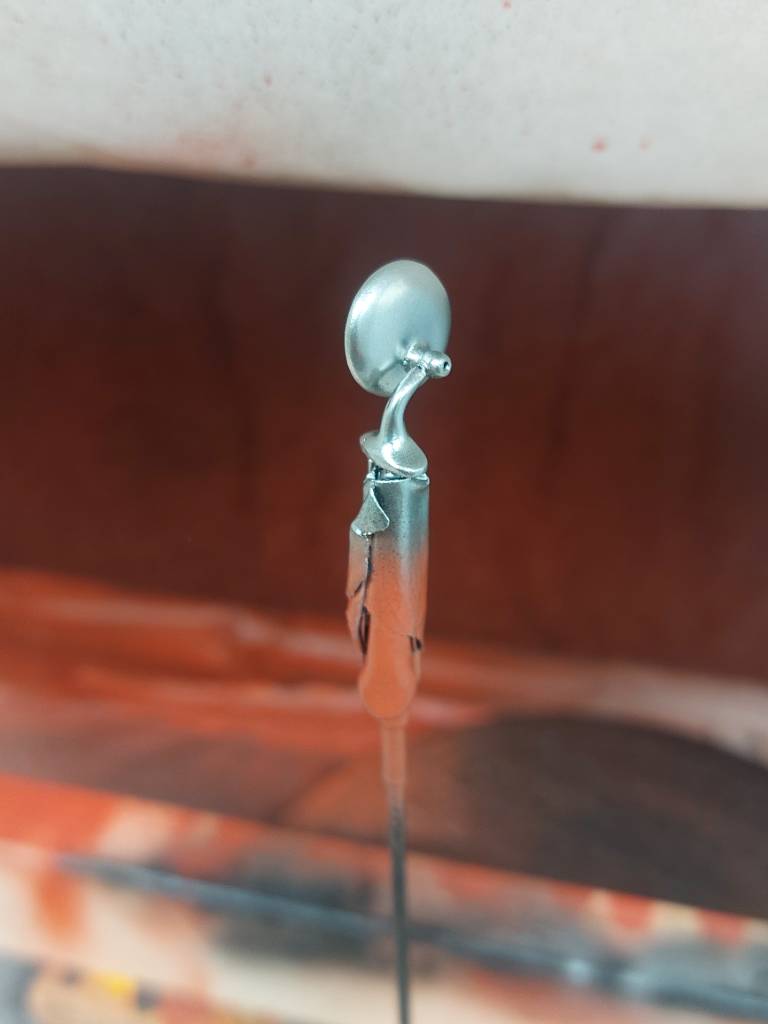

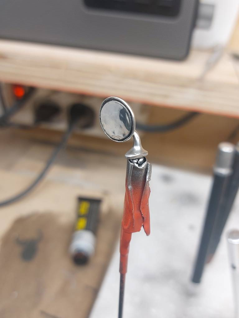

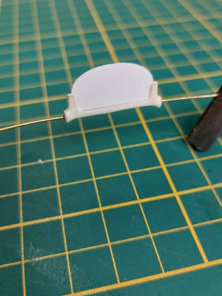

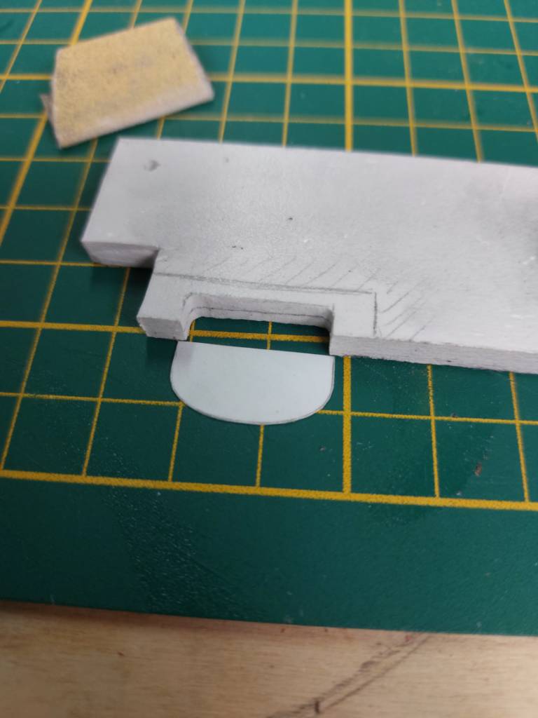

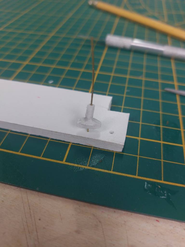

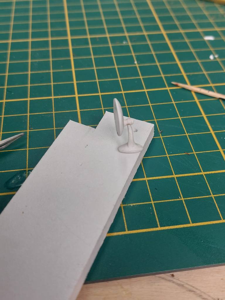

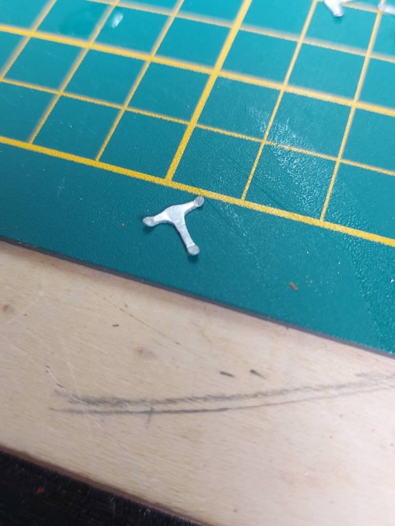

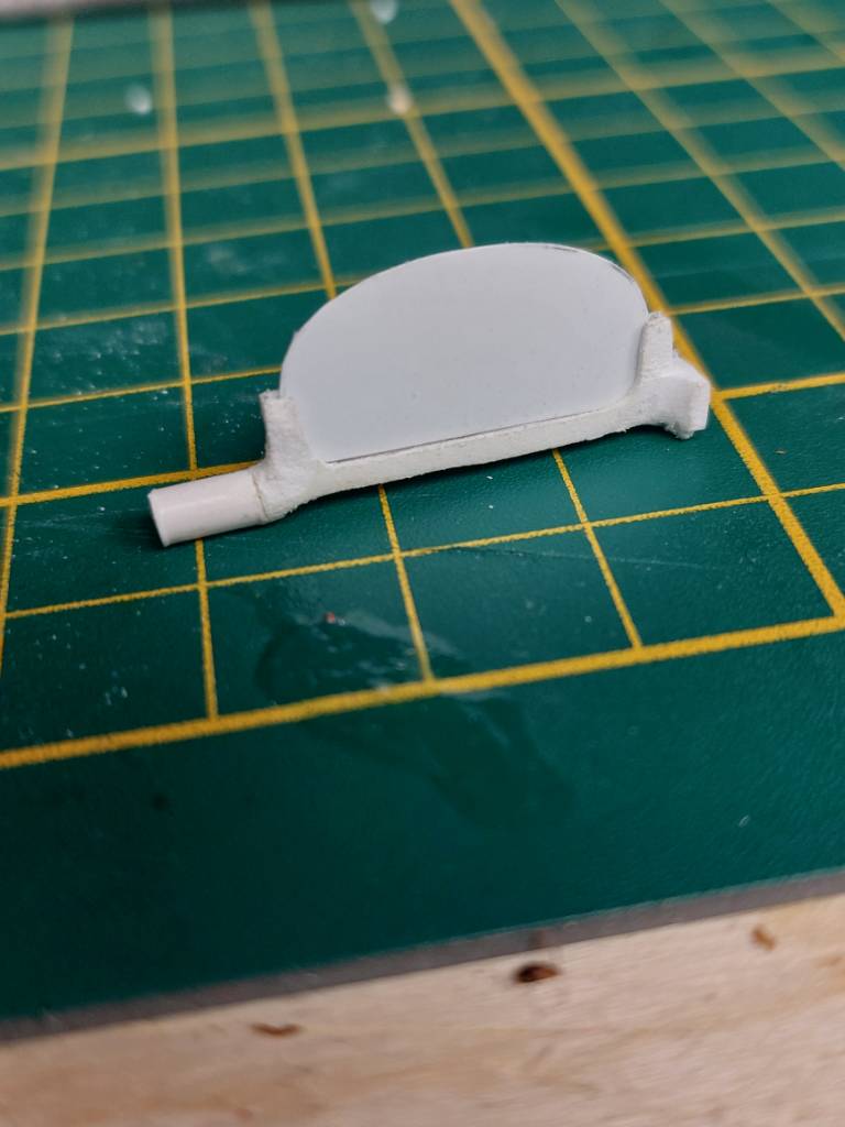

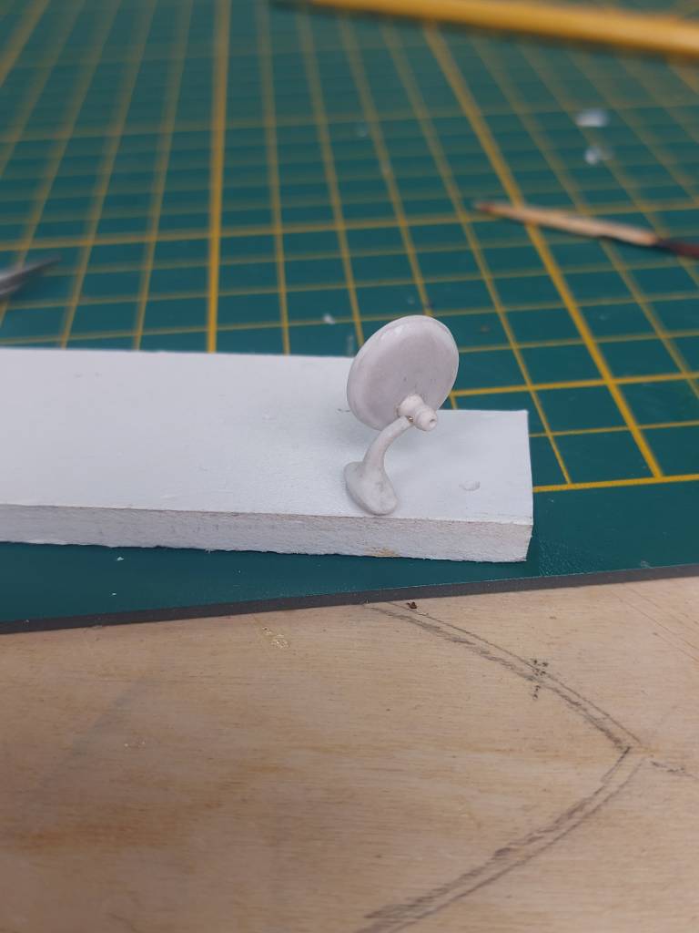

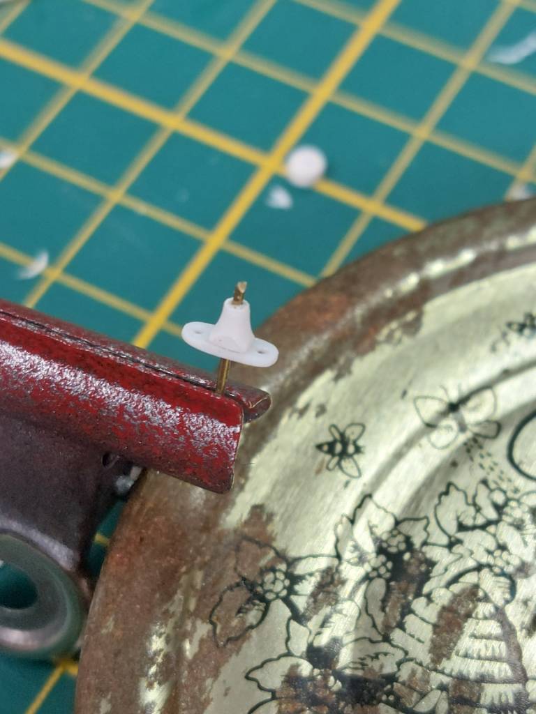

Ciao, accantonato il cofano che resta in attesa di essere montato, ho iniziato a riprodurre lo specchietto retrovisore che nel kit non c'è.
Per lo specchio sto lavorando con dischetti di plasticard sovrapposti, mentre per il supporto ho usato il forex con un'anima in filo di ottone. Il filo serve sia come supporto agli incollaggi che come come elemento per tenere questo particolare piegato.
Prima di incollare i due pezzi assieme darò una mano di bicompone senza carteggiare per farlo aggrappare meglio, poi carteggiero e valuterò se si potrà date il nero lucido.
Saluti, buona serata.

Ciao, quasi finito! Ora deve asciugare beneFiat mefistofele-20250323_105558.jpgFiat mefistofele-20250323_105614.jpgFiat mefistofele-20250323_111548.jpg

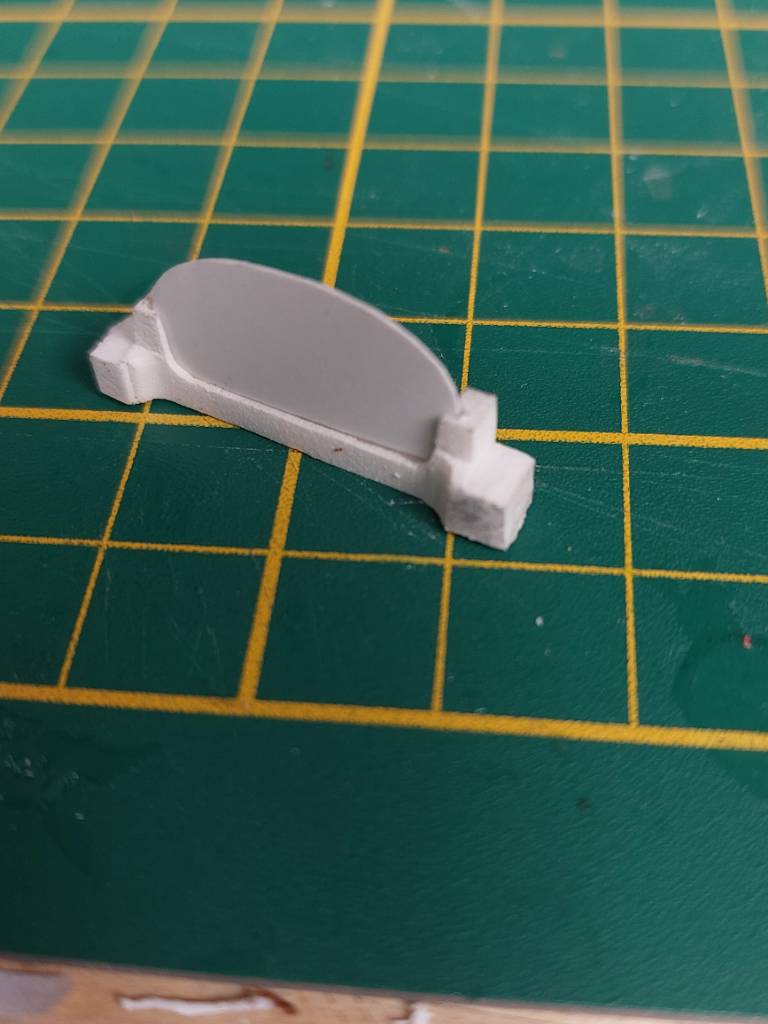

Vecchio 29-03-25, 03:00 PM   #478
Registrato dal: Jan 2016
Messaggi: 804
massimo67_ è un newbie...
Ciao, ho iniziato a lavorare alla struttura del parabrezza. Per ora sono ancora a grezzo, ci vorranno ancora un po di passaggi per avere una superficie verniciabile. Inizierò con il cianoacrilato, poi carta da 500 e fondo bicomponente fino al microfiller nero.
