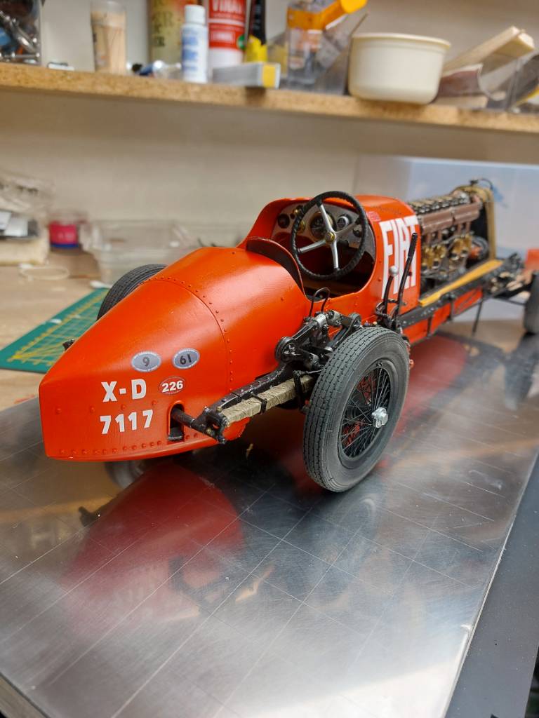

Ciao, ecco montata la carrozzeria,eccetto per la parte bassa della coda, sono riuscito a non usare di colla e sta tutto ben saldo. Ora si va a mangiare.
Ciao buona domenica.Fiat mefistofele-20250209_111151.jpgFiat mefistofele-20250209_111135.jpgFiat mefistofele-20250209_111040.jpgFiat mefistofele-20250209_110954.jpg

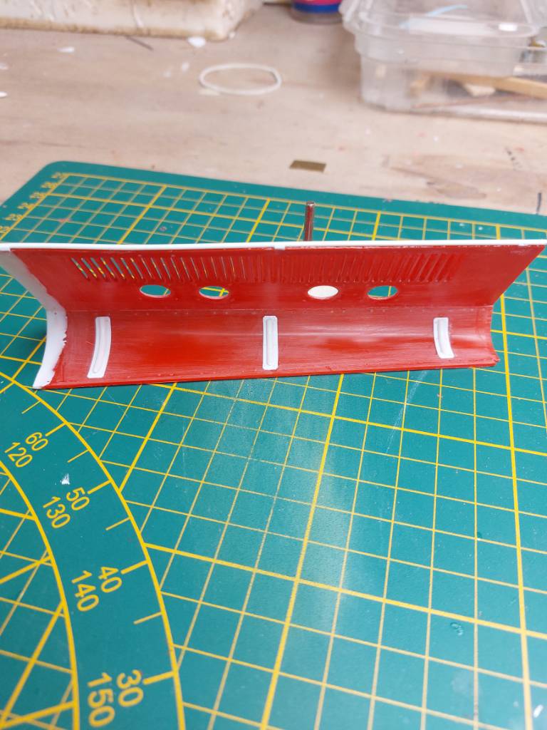

Ciao, a piccoli passi sto terminando le modifiche sui cofani. Oggi mi sono dedicato alle parti di giunzione, su quella centrale ho rifatto la cerniera (che rimarrà fissa) in plasticard , mentre per l'altra sulla destra ho inciso ed ho dato un po di piega per simulare quello che succede quando si apre il cofano.
In fine all'interno a destra ho aggiunto i tre rinforzi.
Manca ancora parecchio lavoro ma ci siamo quasi.
Saluti
Fiat mefistofele-20250223_184730.jpgFiat mefistofele-20250223_184719.jpgFiat mefistofele-20250223_184810.jpgFiat mefistofele-20250223_184917.jpgFiat mefistofele-20250223_184940.jpg

Ciao, a piccoli passi si va avanti, ho piegato tutti i rinforzi del cofano destro in lamierino di ottone da 0,3 mm e li ho incollati con i due archetti che scavalcano la marmitta. Ora potrò dare il fondo a pennello.
