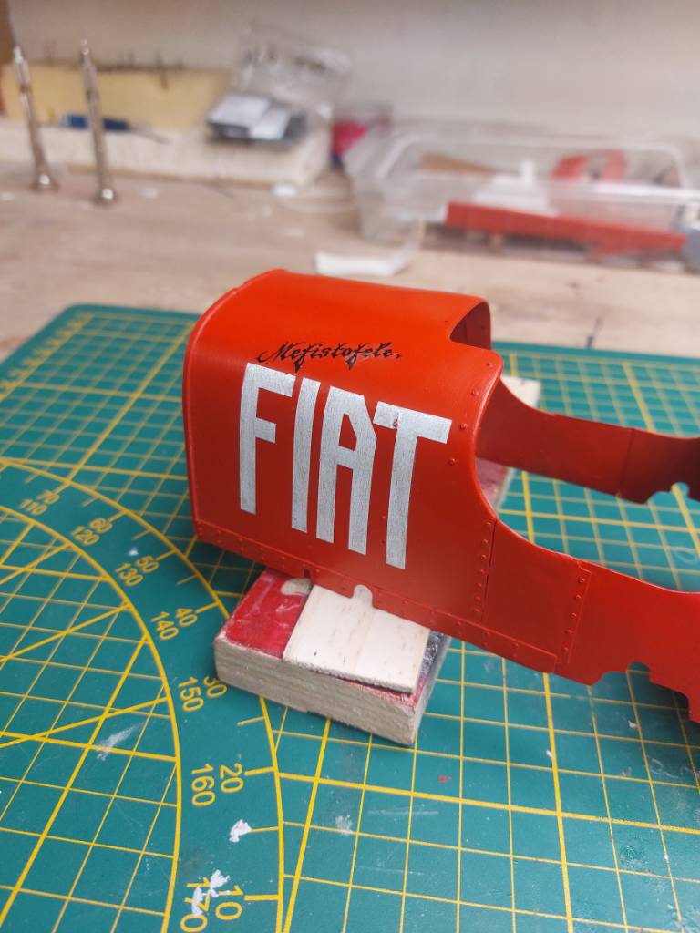

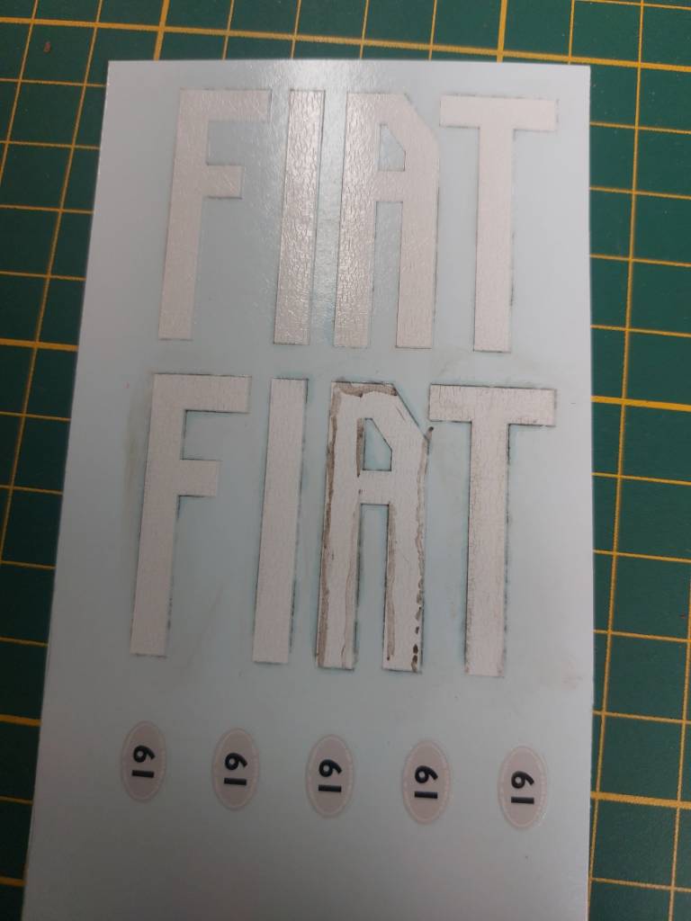

Ciao, oggi mi sono dedicato alle decals,
Prima ho dato una sporcata alle scritte fiat, poi ho tagliato tutto.
Nel complesso sono soddisfatto a parte la targhetta rossa che rimane sotto al parabrezza. Questa è rimasta in una posizione sbagliata rispetto alla F ma non fa niente.

Sbaglio o la scritta mefistofele ti ha fatto un pò di silvering?

Purtroppo non sbagli e non so come rimediare.
Sinceramente ho un po paura a staccarle ma mi sa che dovrò fare così e poi farle rifare.

Ciao, ho provato, su una parte del modello non utilizzata ho riprodotto la stessa situazione con un'altra decal ma non funziona. Guardandola in trasparenza non cambia niente.
Questa verniciatura è molto irregolare e quel tipo di decal non aderisce .
Ora sto provando a passare tutta la zona con il rosso della carrozzeria dato con il pennello più sottile che ho.
A prima vista promette bene, quell'alone non si vede più, poi darò ancora qualche ritocco in controluce ed in fine la cera.
Speriamo bene.

Per minimizzare al massimo l'effetto silvering bisogna posare le decals su una superficie lucida, anche se la finitura del modello sarà opaca o satinata, chi fa modellismo aeronautico lo sa , quindi il procedimento è dare la vernice di base già lucida, o se non c'è, dare una passata di trasparente lucido, posare le decals, un'altra passata di lucido per livellare la superficie e poi una passata di trasparente satinato od opaco a seconda della finitura desiderata.
Ora, il rimedio suggerito di passare a pennello con il colore base la zona dove c'è il silvering è quella che le vecchie riviste di modellismo di fine anni '70, inizio anni '80 e i vecchi modellisti suggerivano

Tutto giusto, semplicemente ho sottovalutato questo procedimento pensando che bastasse usare l'ammorbidente come ho fatto sulle scritte fiat.
Comunque, non mi resta che usare il vecchio sistema anche aiutato dal fatto che comunque la finitura dovrà presentare delle imperfezioni.
Vedremo.

Ciao, il primo passaggio ha dato buoni risultati.
Nella foto non si vede ma c'è ancora qualche leggera ombra in alto, ora farò gli ultimi ritocchi poi darò la cera e lucidero'.

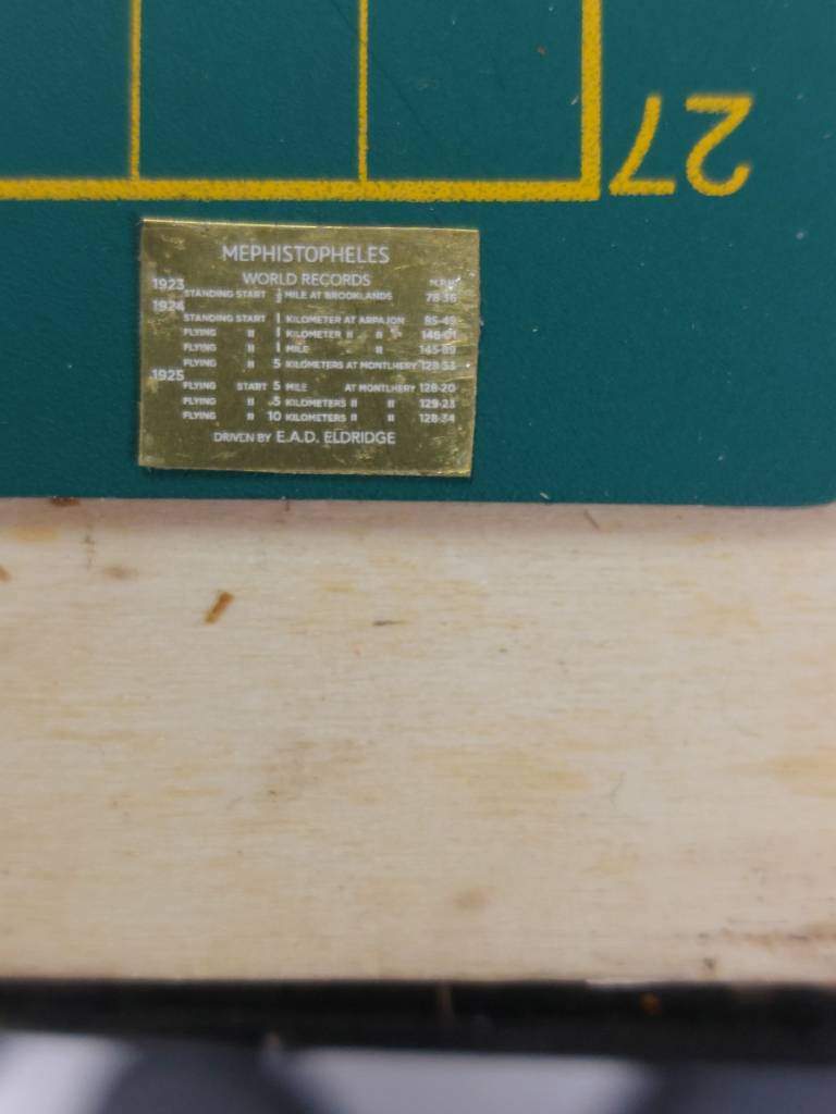

Ciao, finito di ritoccare la carrozzeria e domani la monterò. Mi sono dedicato alle targhette, ho provato a fare quella dei record stampata 3d ma con risultato pessimo, allora ho provato la decal su base in ottone e va bene (seguirà quella definitiva)
