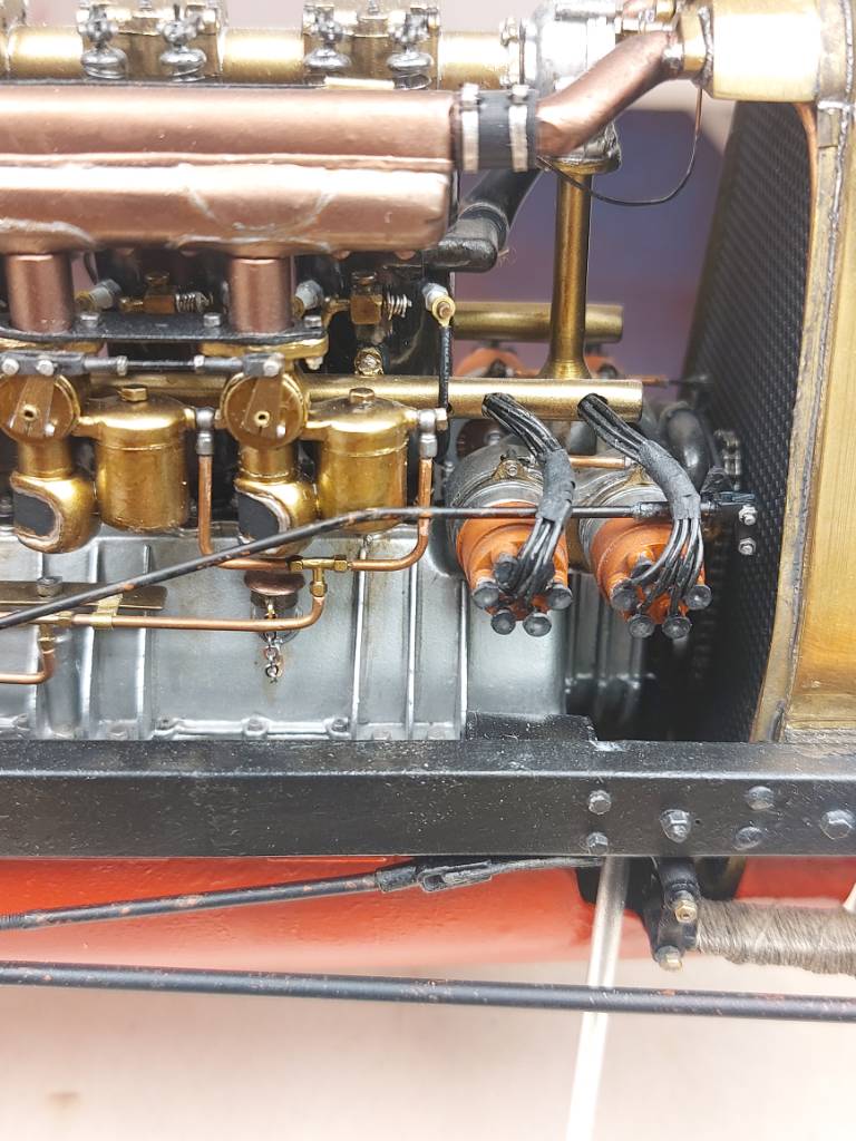

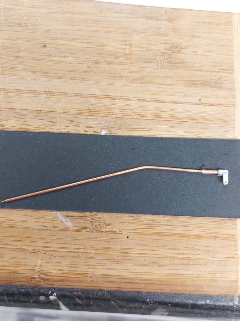

Vecchio 17-08-24, 11:25 AM   #288
Registrato dal: Jan 2016
Messaggi: 804
massimo67_ è un newbie...
Ciao, ho iniziato con il lavoro di falegnameria e fatto e montato il tirante che dalla biella sulla scatola dello sterzo va al leveraggio degli spinterogeni.
Va montata prima del legno perché poi non ci si arriva più.
Con il legno ci vorrà parecchio tempo e tante mani di trasparente e frattempo si può andare avanti con altre lavorazioni Fiat mefistofele-20240817_101323.jpgFiat mefistofele-20240817_105614.jpgFiat mefistofele-20240817_105648.jpgFiat mefistofele-20240817_105713.jpgFiat mefistofele-20240817_105823.jpg
Inviato con il mio SM-A528B - Scarica l‘app del Forum di Modellismo.net
massimo67_ non è in linea   Rispondi quotando

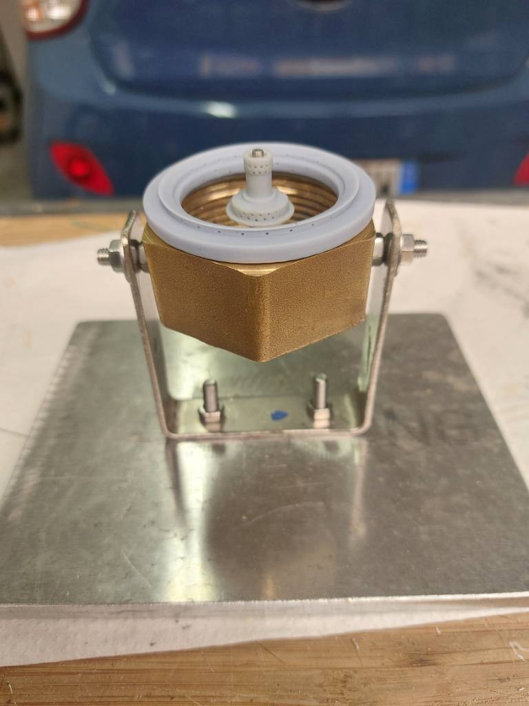

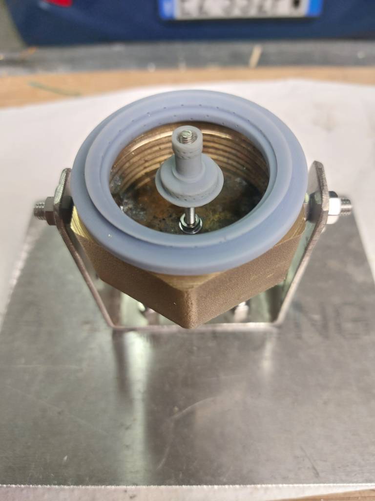

Vecchio 20-08-24, 07:42 PM   #289
Messaggi: 804
Ciao, in questi giorni sto lavorando alla paratia in legno, indispensabile per terminare il vano motore e poi proseguire verso la strumentazione.
Il lavoro è un po lungo per via dei tempi di asciugatura tra le mani di trasparente.
Oggi ho anche dedicato qualche ora di officina per costruirmi il supporto per l'assemblaggio delle ruote.
Ps. Ci tengo a precisare che cerchi e mozzi compreso tutto lo studio dei raggi, sono opera di Davide Riccardi che saluto aspettando il suo ritorno sul forum.
Saluti
Fiat mefistofele-20240820_190436.jpgFiat mefistofele-20240820_190520.jpgFiat mefistofele-20240820_190344.jpgFiat mefistofele-20240820_190350.jpg
Vecchio 21-08-24, 02:52 PM   #290
Messaggi: 6,923
Molto bella la paratia, ed interessante la dima autocostruita per i cerchi
Vecchio 22-08-24, 07:16 PM   #291
Messaggi: 804
La dima è abbastanza funzionale, subito volevo farla come quella di Davide ma la preferivo che si potesse inclinare e ho deciso per questa soluzione
Vecchio 23-08-24, 08:48 AM   #292
L'avatar di Riccardi Davide
Registrato dal: Feb 2021
residenza: Carate Brianza
Messaggi: 190
Riccardi Davide è un newbie...
Ciao Massimo, ottimi i tuoi progressi. Forse la mia dima non l’hai osservata bene perché ha una rotazione di 360 gradi !! Inoltre l’ho progettata per montare la prima fila, posteriore senza spostare cerchio e mozzo.
Tu come fai a infilare i raggi della fila posteriore se é in appoggio sul dado esagonale? Conoscendoti sicuramente avrai una soluzione che al momento non vedo.
Inviato dal mio iPhone utilizzando Tapatalk
Riccardi Davide non è in linea   Rispondi quotando
Vecchio 23-08-24, 12:54 PM   #293
Messaggi: 804
Ciao Davide, giusta precisazione, ho già fatto una prova. Ho montato la parte esterna, ho tolto il cerchio e l'ho rimesso al contrario.
Sul supporto del mozzo c'è un dado che fa da registro per l'altezza. Funziona abbastanza bene.
Appena riesco a finire un cerchio lo posto,
Per ora sto ancora preparando tutto.

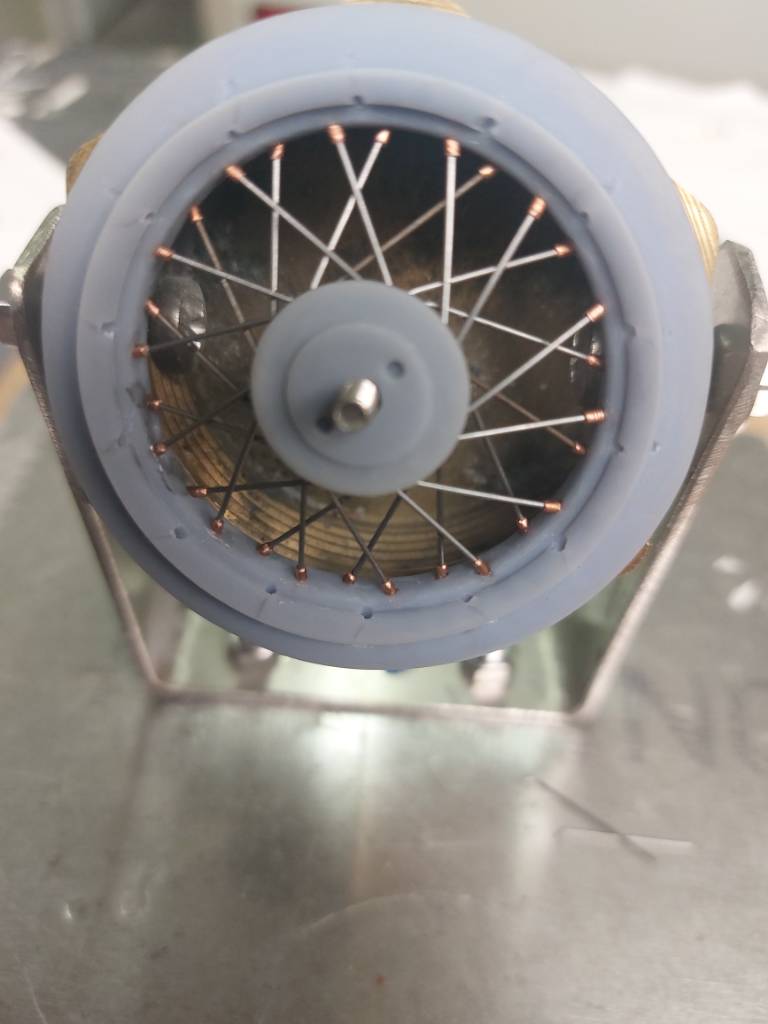

Vecchio 26-08-24, 03:36 PM   #294
Messaggi: 804
Ciao ragazzi, dopo parecchi studi ho deciso come procedere al montaggio dei cerchi sempre con un occhio al lavoro di Davide. Per fare il modo di vedere i tiranti sul cerchio più realistici possibile, ho fatto i fori sul cerchio con l'inclinazione della direzione del raggio in modo da farci entrare dentro direttamente il tubetto che simula il tirante.
Non è proprio una cosa semplice ma alla fine è fattibile ed il risultato non è male.
Per ora posto qualche foto del promo cerchio, saluti buon lavoro Fiat mefistofele-20240824_164319.jpgFiat mefistofele-20240826_145053.jpg

Vecchio 27-08-24, 08:58 PM   #296
Messaggi: 804
Ciao ragazzi, il lavoro promette bene, ora sto valutando se iniziare a dare una prima mano di nero sul canale interno del cerchio per due motivi.
Primo per mettere in evidenza eventuali imperfezioni e poi correggerle prima di montare I raggi esterni.
Secondo per non accumulare troppo colore sui raggi esterni quando vorrò finire il colore sull'intero del cerchio.
Magari è un discorso un po contorto ma sicuramente mi avrete capito.
Saluti

Vecchio 28-08-24, 03:01 PM   #298
Messaggi: 804
Ciao, prima parte del lavoro finita, ho dato una mano di nero opaco abbastanza denso a pennello cercando di farlo andare bene dentro alla fessura tra fori e tubetti e poi stenderlo sul resto del cerchio. ora posso mettere le due corone di raggi esterne.
Di seguito farò i ritocchi necessari e finirò di verniciare con x18Fiat mefistofele-20240828_131813.jpgFiat mefistofele-20240828_131921.jpgFiat mefistofele-20240828_095433.jpgFiat mefistofele-20240828_095506.jpg
