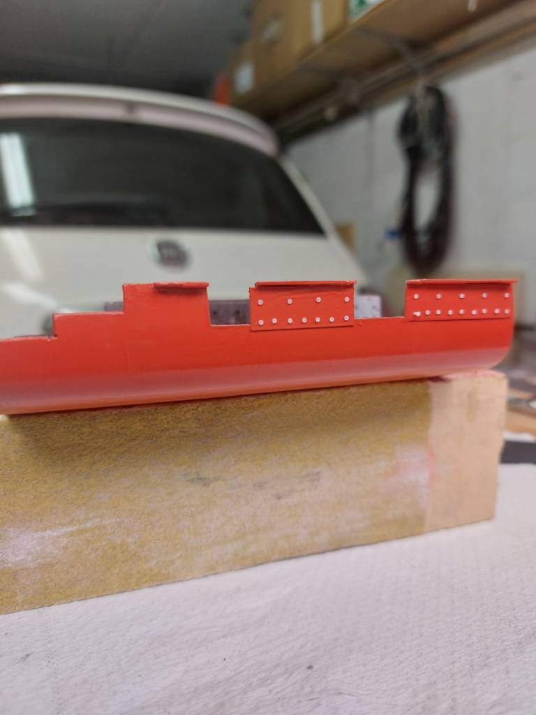

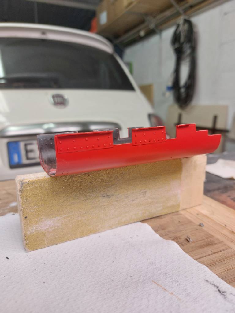

Vecchio 10-08-24, 04:28 PM   #276
Registrato dal: Jan 2016
Messaggi: 804
massimo67_ è un newbie...
Ciao ragazzi, prima di montare i vari tiranti sotto al telaio e la barra dello sterzo ho pensato che fosse necessario montare la parte della carrozzeria che sta sotto al telaio.
Usando alcune foto ho modificato i due particolari del kit. Poi ho ripulito tutto con carta 400 e passato con solvente nitro.
Fondo per plastica e, a pennello, una mano di nero opaco in modo da lasciare ben visibili le pennellate.
Un mano di 2k rosso lucido ed in fine colore definitivo di number 5.
Ora la finitura risulta brutta come se avesse 100 anni!
In ultimo per rendere tutto come fosse restaurato ho steso e lucidato della cera liquida effetto specchio con un ottimo risultato

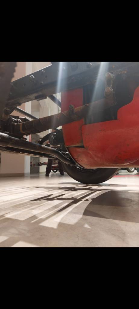

Ecco un paragone Fiat mefistofele-20240810_163448.jpgFiat mefistofele-screenshot_20240810_163330_photos.jpgFiat mefistofele-screenshot_20240810_163352_photos.jpg

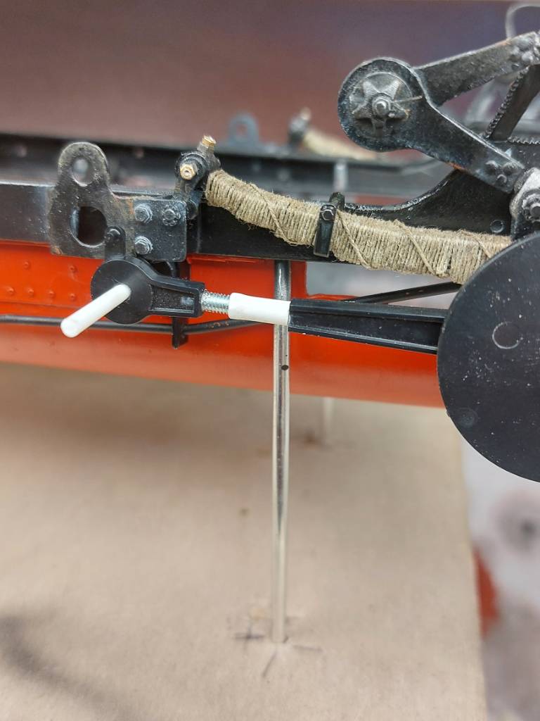

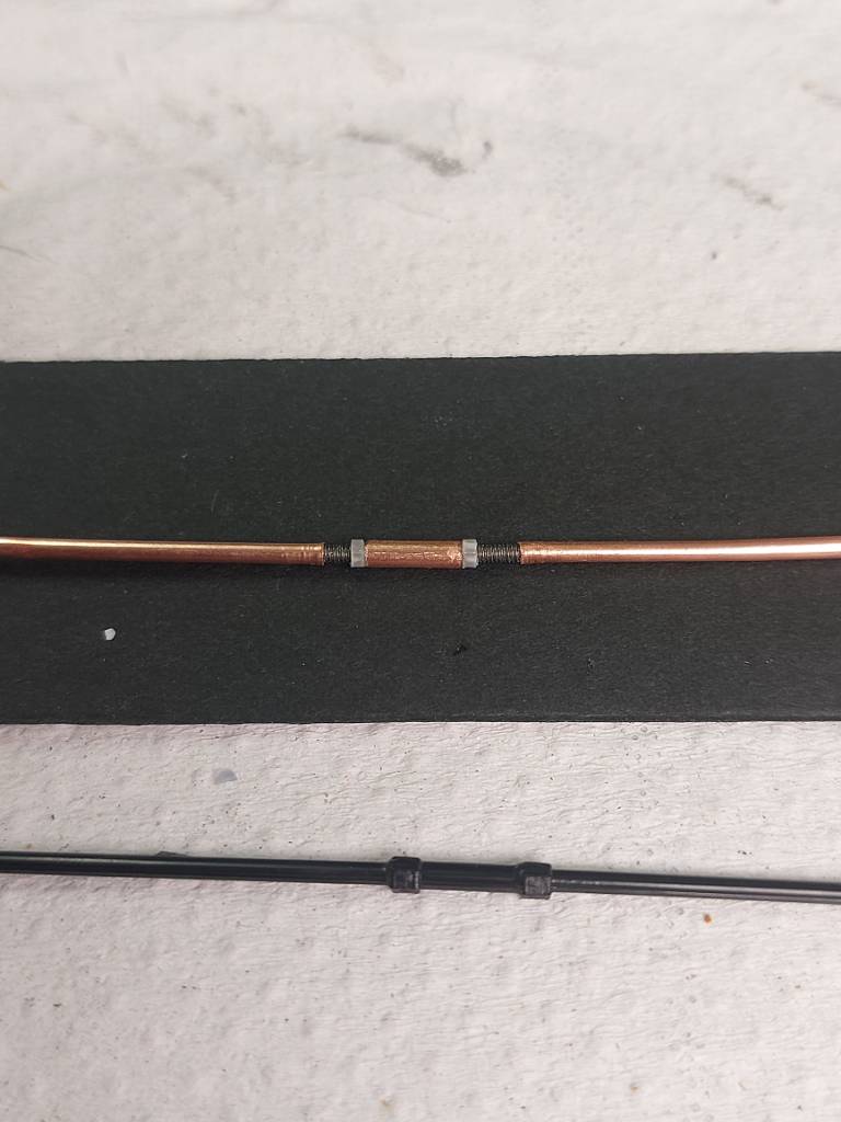

Ciao ragazzi, finito di posare la carrozzeria, ho iniziato con i tiranti del telaio.
Per renderli più realistici ho deciso di rifarli con del tubetto e fare le barre filettate recuperando un set di viti fornite nel kit.
Il primo montaggio di prova è buono, ora inizio la parte posteriore che è un po più complessa.Fiat mefistofele-20240812_180512.jpgFiat mefistofele-20240812_180656.jpgFiat mefistofele-20240812_181432.jpg

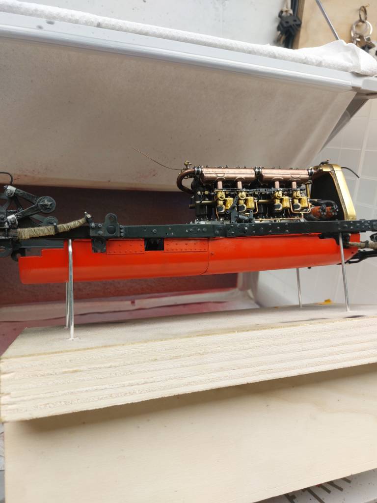

Ciao, ho finito tutti i tiranti e la barra dello sterzo e forse oggi li vernicero.
I giorni di libertà stanno finendo!!Fiat mefistofele-20240813_093611.jpgFiat mefistofele-20240813_110004.jpgFiat mefistofele-20240813_124856.jpgFiat mefistofele-20240813_124908.jpgFiat mefistofele-20240813_124943.jpg

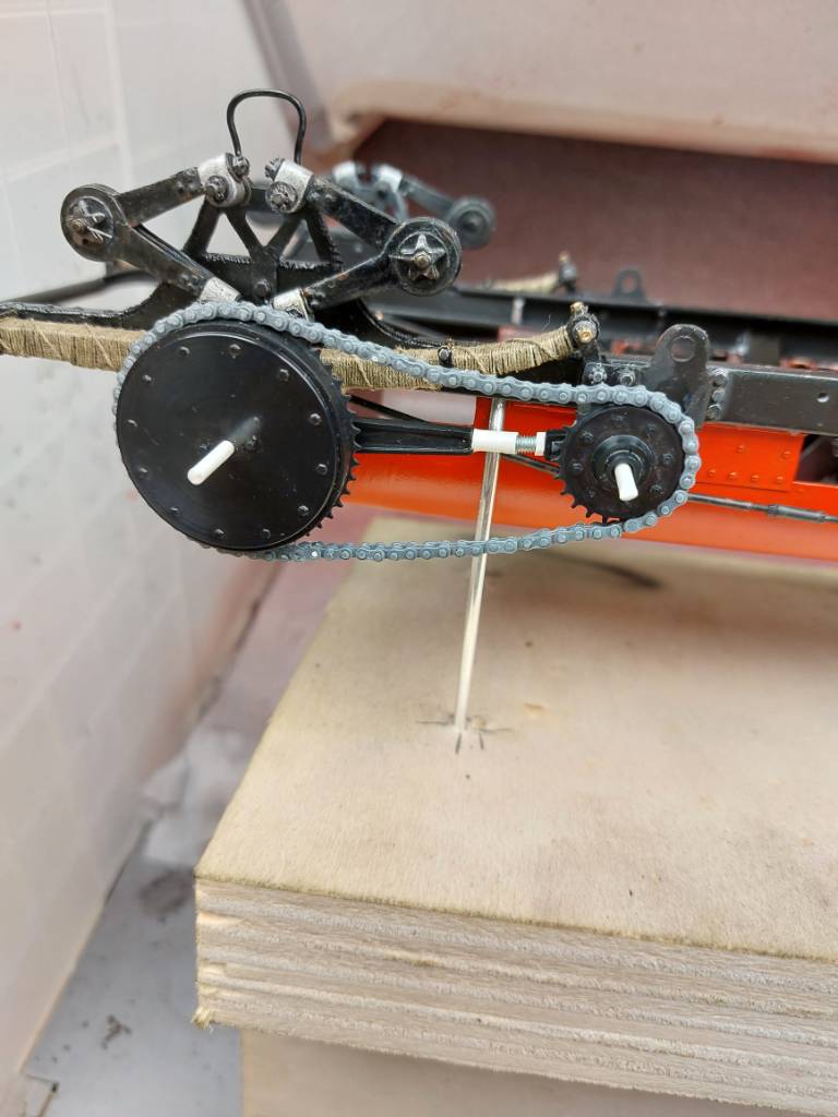

Ciao a tutti, passata la grigliata ci si rimette al lavoro.
Ho completato I due gruppi trasmissione e ora restano i due carter para catena che lascerò stare come sono.
Durante il montaggio delle catene ho cercato di dare loro un po di " peso" ma il risultato non è quello che speravo, la destra non mi dispiace, la sinistra non è per niente bella. Cercherò di darle un po di sagoma da montata.Fiat mefistofele-20240815_181856.jpg
