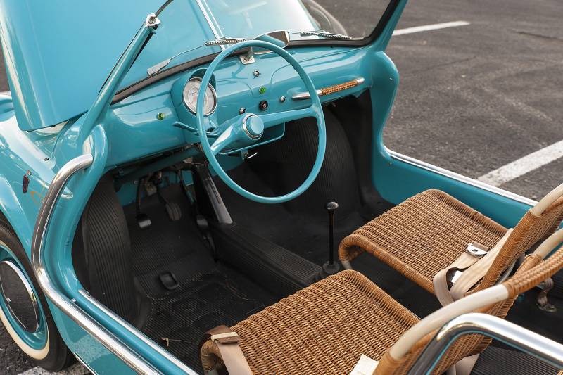

Procediamo con i ragionamenti, prima di tagliare a caso.
L'apertura laterale, dove non ci sono più le portiere, mi dava da pensare. Non riuscivo a capire se il carrozziere aveva semplicemente usato il vano della portiera oppure aveva tagliato la lamiera per allungare l'apertura. Quindi ho reperito in rete una buona immagine laterale, ho preso le misure e, aiutandomi con la carrozzeria del modello, ho ricavato le misure in scala. Bingo, l'apertura della portiera va bene, non ci devo impazzire. Basterà mangiare un po' di plastica nella parte dietro in alto, dato che la famosa apertura è leggermente in diagonale.
Invece ci vorrà un po' di lavoro in più sulla parte davanti, dove è stata ricavata una specie di orecchia di fianco al cruscotto, dove si inseriscono i tubi cromati. Probabilmente userò una fettina delle portiere. D'altronde le portiere dovranno essere affettate, dato che una fetta della parte inferiore servirà per rialzare il cosiddetto brancardo, che è più alto rispetto alla vettura normale. Presumibilmente il brancardo racchiude un longherone con funzione strutturale, dato che la vettura, privata del tetto, perde rigidità. Non mi stupirei se anche i tubi cromati avessero la stessa funzione: qui il carrozziere è stato geniale, dato che ha unito la funzione alla forma, ottenendo il suo scopo e creando un elegante motivo ornamentale.
Bene, presto metterò mano alla sega. Si salvi chi può.Fiat 500 "Jolly" Ghia 1/12-sorgente_225719.d1520702436.jpgFiat 500 "Jolly" Ghia 1/12-img_20220616_212222.jpgFiat 500 "Jolly" Ghia 1/12-img_20220616_212231.jpgFiat 500 "Jolly" Ghia 1/12-fiat-500-jolly-05.jpg
Vecchio 17-06-22, 10:02 AM   #108
residenza: Bolzano
Messaggi: 4,649
praticamente un rollbar ma anche ornamentale, geniale davvero
penso ti convenga "tagliare" dalla portiera i pezzi che ti servono e incollarli / stuccarli direttamente alla scocca
colgo l'occasione visto la foto che hai messo anche tu, ed è una cosa che avevo notato curiosando su google quando hai messo le foto dei tuoi sedili in vimini, in diverse foto virano molto sul marroncino più che sul beige, non ho capito se è un discorso di foto, di differenza di materiali, o altro... per caso hai già notato e affrontato questo discorso?

Senza dubbio taglierò le portiere come suggerisci tu, in questo modo risparmio tempo e fatica.
Il colore del vimini mi lascia perplesso. In rete ci sono un milione di spiaggine, delle quali il 99 per cento sono repliche recenti. Il colore dei sedili è estremamente variabile e non bisogna dimenticare che il midollino può cambiare colore con l'esposizione al sole. Infine, erano auto costruite in piccolissima serie e il compratore poteva scegliere le finiture e i colori di suo gusto. Consultando la mia collezione di Quattroruote, ho trovato delle foto in un fascicolo del 1957, e il vimini sembrava chiaro. Quindi ho deciso che i sedili resteranno così.

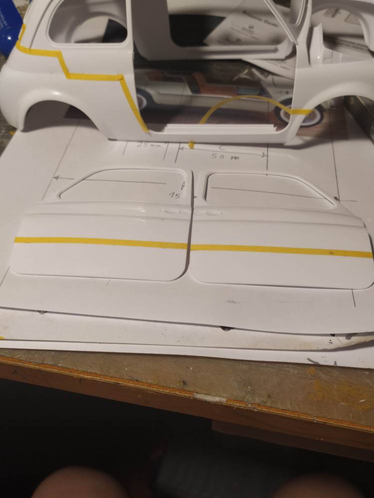

Vecchio 17-06-22, 04:25 PM   #110
L'avatar di 2012carlo
Registrato dal: Jan 2016
residenza: Ravenna
Messaggi: 2,751
Per fissare le idee ho usato del nastro per vedere dove dovrò tagliare e quale parte delle portiere dovrò mantenere. È una fase piuttosto delicata, bisogna "disegnare" delle curve armoniose.
Sopra il cofano c'è una griglia che verrà eliminata, ma inizialmente penso di mantenerla per non fare flettere la carrozzeria. La taglierò in un secondo tempo.
A seguire.Fiat 500 "Jolly" Ghia 1/12-img_20220617_162018.jpgFiat 500 "Jolly" Ghia 1/12-img_20220617_162023.jpg
