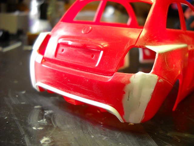

Progettino molto stimolante ed impegnativo.
Il kit di base è quello della Fiat 500 Abarth di Fujimi.
Le modifiche esterne saranno molto pesanti, per la realizzazione dei vari rigonfiamenti. Il tutto verrà realizzato con Plasticard di vario spessore che va dai 0,25 - 0,5 - 0,75mm
Il tutto sarà plasmato da stucco metallico applicato tra le varie giunte per dare omogeneità al risultato finale.
Ho cominciato a sbozzare la carrozzeria allargando i passaruota anteriori e posteriori tagliando sulla linea del cofano anteriore e il taglio della porta, ottenendo un taglio passante ad elle rovesciata. Per il posteriore ho inciso con taglio passante sulla prima linea sotto il finestrino, fino alla sede del faro.
Ho tirato verso l'esterno le due porzioni ottenute dai tagli senza separare gli elementi dal resto della scocca.
Ho poi realizzato le due bocche sopra il cofano motore.
Non so se sono stato chiaro nella spiegazione della procedura. Forse si capisce meglio dalle prime foto.
Questa è la prima fase di come detto prima, sbozzatura a grandi linee.

Riposto delle foto un po più nitide.

ho un po' di domande... come fai a sagomare il plasticard con questa naturalezza? tipo sui passaruota anteriori che c'è un bel pezzone di plasticar, ma molto curvato..
e le bocche sul cofano come le hai costruite??
e poi per essere sicuro che i due lati vengano perfettamente simmetrici usi qualche trucco o fai tutto ad occhio?

Le sagomature del Plasticard le ottengo usando i diversi spessori, lavorando a strati. Parto dallo 0,25 che è molto sottile per dare la prima copertura, carteggio per andare a pareggiare la superficie con il resto della carrozzeria, e man mano vado ad aumentare per dare più rigidità, ricarteggio e poi uso lo stucco per amalgamare il tutto.
Le bocche sul cofano sono ottenute in primo con il taglio della plastica con il disegno definitivo della bocca stessa, intorno ho applicato una striscia di Plasticard per ottenere la profondità della presa d'aria.
Per avere il risultato simmetrico delle fiancate ho fatto dei disegni di massima delle sezioni, e da cui ho poi realizzato delle dime di riferimento.
Il modello è stato posizionato su una superficie piana, in questo caso uso una mensola di vetro che funge da piano di riscontro, e su cui faccio scorrere il Truschino tracciante. Il Truschino è un'attrezzo che si usa in modelleria industriale e che ha una tolleranza al decimo di mm.
Ciao da Pillos.
