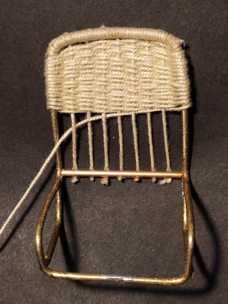

Purtroppo Riccardozanelli aveva ragione e mi ha suggerito la tecnica giusta per i sedili.
Dico purtroppo perché è una fatica indicibile, ore e ore a trafficare con ago da maglia e filo che si ingarbuglia. Inoltre ci vuole, oltre alla pazienza, una grande precisione per evitare di fare un pastrocchio inguardabile.
Detto questo, ho fatto un prototipo, un pezzo di schienale, e devo ammettere che il risultato è buono. Sto cominciando a capire come fare e ad inventarmi alcune astuzie. Allego la foto, ditemi cosa ve ne pare.
P.S. Grazie mille, Riccardo, sei un grande.Fiat 500 "Jolly" Ghia 1/12-img_20220519_162038.jpg

Che spettacolo sarà un lavoraccio ma rendono davvero l'effetto!!!!
