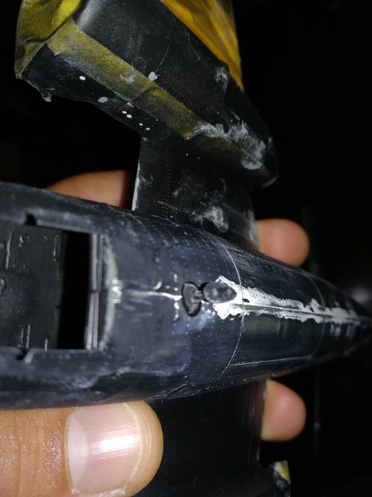

Allora sono riuscito a togliere lo scalo o su tutto l'accoppiamento della fusoliera, e ho cercato di fare del mio meglio anche per le ali, ora mi viene una domanda, avendo cartato il tutto, alcuni particolari mi sono spariti, come posso fare a rifarli? Un altra cosa, in alcuni video su YouTube vedo che danno dei lavaggi ad aerografo, vorrei sapere di che materiale si tratta e il motivo per cui si dà, è se effettivamente è utile o noAereo B-26 Revell-img_20180920_072000.jpegAereo B-26 Revell-img_20180920_071929.jpegAereo B-26 Revell-img_20180920_071842.jpegAereo B-26 Revell-img_20180920_071836.jpegAereo B-26 Revell-img_20180920_071858.jpegAereo B-26 Revell-img_20180920_071915.jpeg

io ho avuto diversi problemi a stuccare e la mia esperienza mi dice che mi posso fermare quando vedo lo stucco dentro la fessura che voglio riempire e intorno nulla. Se il bianco che vedo nelle foto é stucco io lo rimuoverei, su un 777 alle prime esperienze non lo feci e a verniciatura finita si vedeva che la fusoliera non aveva la sua forma corretta. Per le i particolari spratiti se erano a rilievo credo ci sia poco da fare, se invece erano delle linee incavate puoi passare con uno scriber o il retro di una lama sottile e ridare profonditá. Dalla mia esperienza di autodidatta, per evitare questo problema, cerco di usare meno stucco possibile concentrandomi sulla fessura da riempire, farlo asciugare bene e poi una carta a grana fine cosí anche se esercito un pó di pressione in eccesso mi accorgo di eventuali problemi prima di fare disastri.
Io modello da soli 3 anni quindi spero che qualcuno di piú esperto e preparato possa confermare o smentire quello che ho detto, comunque bel soggetto, ti seguo con piacere!

Direi che per carteggiare una giuntura "a rischio" sarebbe meglio stendere lo stucco piano piano con uno stuzzicadenti, non con la spatolina. Se il danno è fatto,per rifare i particolari dipende da quali particolari..

Ti posso consigliare come procedo io, prima di stuccare le giunzioni della fusoliera, o delle ali, maschero con il nastro per mascheratura intorno alla giunzione, proteggendo così le rivettature e lasciando solo libero lo spazio della giunzione; poi stucco applicato con uno stuzzicadenti se la giunzione è generosa, colla ciano se invece le parti aderiscono perfettamente. Dopo cartare con 800/1000/1200 bagnata, il masking tape proteggerà i rivetti.
Se ormai li hai già "asfaltati" puoi usare il tool per rifare i rivetti in scala, io uso quello di trumpeter ed è ottimo!
Buon lavoro
Ciao, Massimiliano.
Buon lavoro
Ringrazio tutti dei consigli, che sono sempre ben accetti, immaginavo di aver fatto dei danni nella carteggiatura dei modelli, e credo anche di aver accentuato il problema levigato a mano, credo che usando un pezzo di legno come tampone avrei ridotto i danni, e la carta avrebbe lavorato in piano.
Per quanto riguarda il tools, intendevi una ruota dentata come questa? Aereo B-26 Revell-img_20180920_195232.jpeg

Non ti preoccupare, carteggiando è praticamente impossibile preservare i dettagli originali il sistema descritto da zaphod riduce drasticamente la possibilità di rovinare tanti dettagli ma la zona stuccata è da ripristinare come ti è già stato detto con lo scriber e con la rivettatrice

Però con la rivettatrice i rivetti li ricrea, ma in negativo e non in positivo come sono nel modello.

In positivo, e per quelli non c'è speranza

In teoria c'è anche per quelli, passa la rivettatrice sulla zona dove devi ripristinare i rivetti, prendi con uno spillo un po' di colla cianoacrilica e la posizioni di punta sul forellino creato dalla rivettatrice e poi lentamente lo sollevi, dovrebbe rimanere una piccolissima goccia, poi si ripete sugli altri forellini, lo so è noioso ma da risultati decenti

in teoria c'è anche per quelli, prendi con uno spillo un po' di colla cianoacrilica e la posizioni di punta su dove devi riprodurre il rivetto e poi lentamente lo sollevi, dovrebbe rimanere una piccolissima goccia, poi si ripete, lo so è noioso ma da risultati decenti
Tipo hattak
