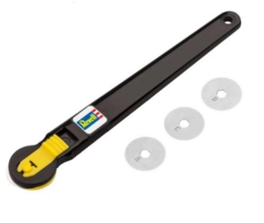

Bene, credo di aver capito, in caso posso passare la rotella per i rivetti di modo da avere il seno in cui vanno e poi posso fare la rivettatura con la colla come dicevi tu

Originariamente inviata da aessio85 Visualizza il messaggio
Ringrazio tutti dei consigli, che sono sempre ben accetti, immaginavo di aver fatto dei danni nella carteggiatura dei modelli, e credo anche di aver accentuato il problema levigato a mano, credo che usando un pezzo di legno come tampone avrei ridotto i danni, e la carta avrebbe lavorato in piano.
Per quanto riguarda il tools, intendevi una ruota dentata come questa? Allegato 307098
Inviato con il mio WAS-LX1A - Scarica l‘app del Forum di Modellismo.net
Si intendevo proprio quella rotella

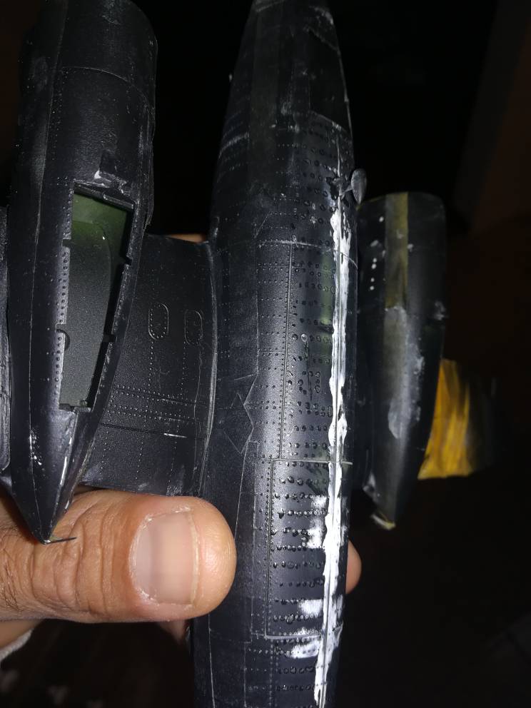

In teoria c'è anche per quelli, passa la rivettatrice sulla zona dove devi ripristinare i rivetti, prendi con uno spillo un po' di colla cianoacrilica e la posizioni di punta sul forellino creato dalla rivettatrice e poi lentamente lo sollevi, dovrebbe rimanere una piccolissima goccia, poi si ripete sugli altri forellini, lo so è noioso ma da risultati decenti
Ciao a tutti, guarda decals, ho fatto come dicevi tu con la colla ciano, qualche punto si è unito all'altro, però tutto sommato non è venuto male, grazie della dritta Aereo B-26 Revell-img_20180926_205643.jpegAereo B-26 Revell-img_20180926_205630.jpegAereo B-26 Revell-img_20180926_205622.jpegAereo B-26 Revell-img_20180926_205614.jpeg
