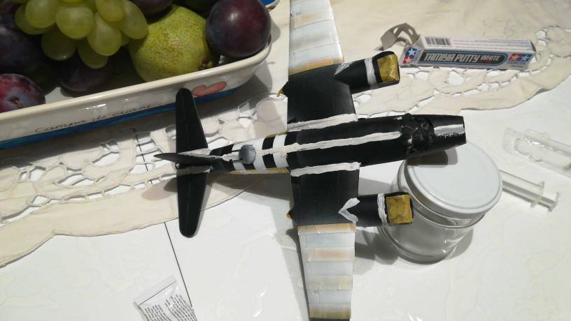

Ragazzi ho pensato a quello che mi avete detto, ed ho provato a stuccare le fessure con il putty sciolto nel diluente, il risultato è questo
Vorrei sapere come togliere l'eccesso, e soprattutto dopo quanto, e credo di dover togliere l'eccesso con il diluente, o sbaglio?
Avevo trovato su Google delle informazioni su come fare il putty liquido e su come toglierlo, in una pagina italiana, ma ho perso tutto quindi sono rimasto con un pennello sporco in manoAereo B-26 Revell-1537214187125.jpeg
Inviato con il mio WAS-LX1A - Scarica l‘app del Forum di Modellismo.net

Vecchio 17-09-18, 10:01 PM   #37
Messaggi: 17,579
Devi solo carteggiare con carta seppia bagnata per togliere lo stucco altrimenti con il diluente rischi di sciogliere anche la plastica

Vecchio 17-09-18, 11:21 PM   #39
Messaggi: 7,496
Esatto, aspetti che sia ben asciutto e poi lo "tratti" come la plastica del kit.

Sinceramente io ho provato a togliere il tutto con carta abrasiva 1000 bagnata con acqua, ed ho provato a riverniciare il tutto con la base nera, ed il risultato è stato questo. Voi che dite? Aereo B-26 Revell-img_20180918_141900.jpegAereo B-26 Revell-img_20180918_141841.jpegAereo B-26 Revell-img_20180918_141826.jpegAereo B-26 Revell-img_20180918_141822.jpeg

Vecchio 18-09-18, 05:58 PM   #42
Messaggi: 7,496
Tra le semiali e la fusoliera è rimasto lo "scalino", così come sul muso, sotto. La parte posteriore bassa della fusoliera e quella superiore invece mi sembrano venute abbastanza bene (foto 1 e 2)

Vecchio 18-09-18, 07:11 PM   #44
L'avatar di Signotnt
Registrato dal: May 2018
residenza: Milano
Messaggi: 869
Signotnt è un newbie...
Originariamente inviata da aessio85 Visualizza il messaggio
Quindi, come consigli di procedere?
Ciao aessio
Io sono un costruttore che ha ricominciato a costruire da pochi mesi.
Ho avuto i tuoi stessi problemi e ho un paio di soluzioni per la tua situazione.
Per riempire i cosiddetti solchi o usi del plasticard debitamente tagliato o usi il vinavil.
Si proprio quel vinavil bianco che si usava da piccoli col giornalino MIAO!
Si modella bene e poi una volta asciutto diventa trasparente e ti può aiutare a riempire i solchi più grandi.
Lato rimozione del riempimento in eccesso:
x raggiungere i punti più difficili (come l’attacco delle ali) conviene usare delle lime a sezione tonda o a semicerchio. Altrimenti per smussare lo stucco di “mangi” tutti i dettagli vicini se usi la carta.
