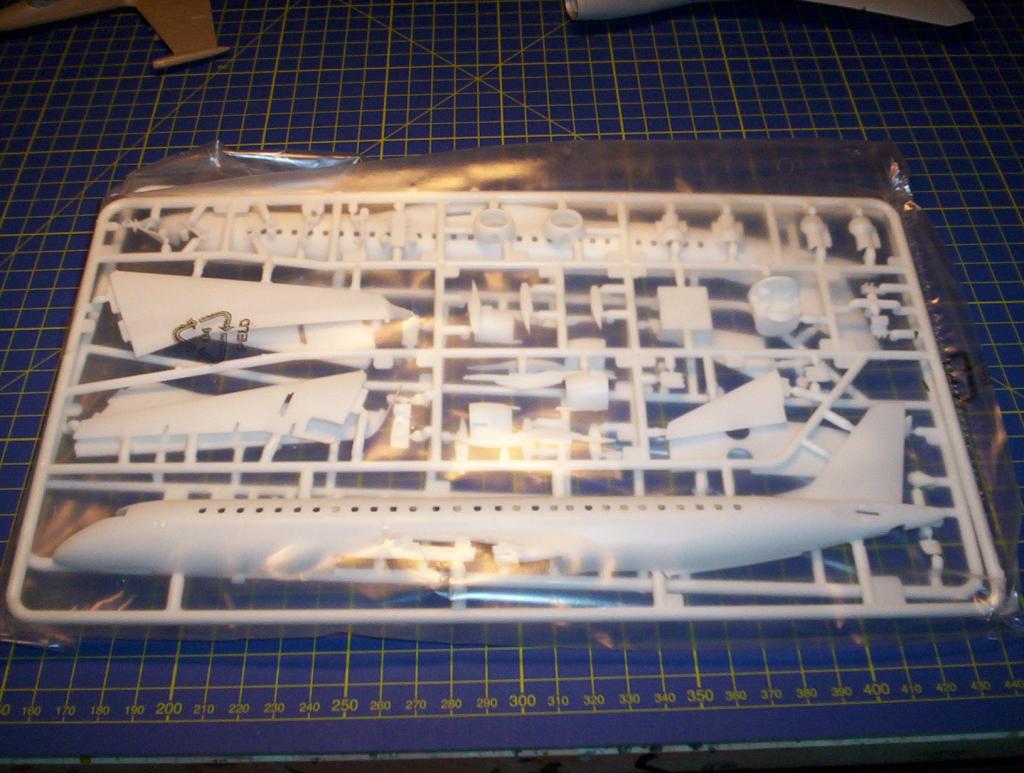

Il contenuto della scatola comprende tre stampate di cui una trasparente

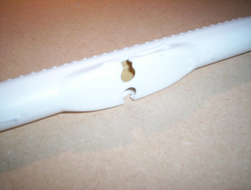

Per iniziare mi sono dedicato alla fusoliera

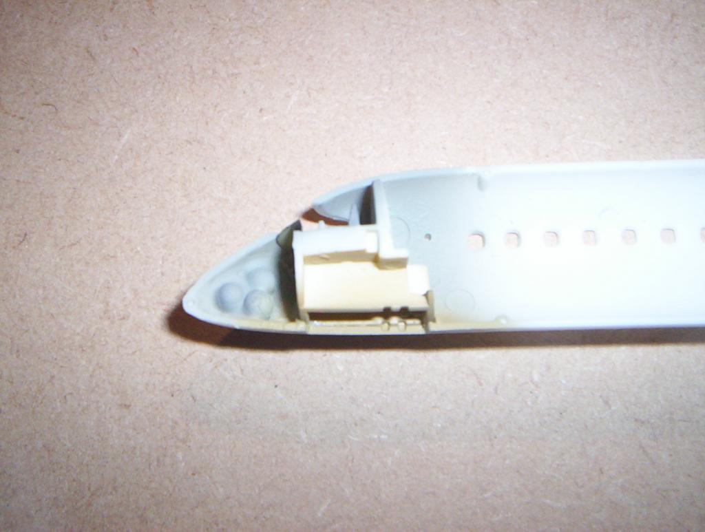

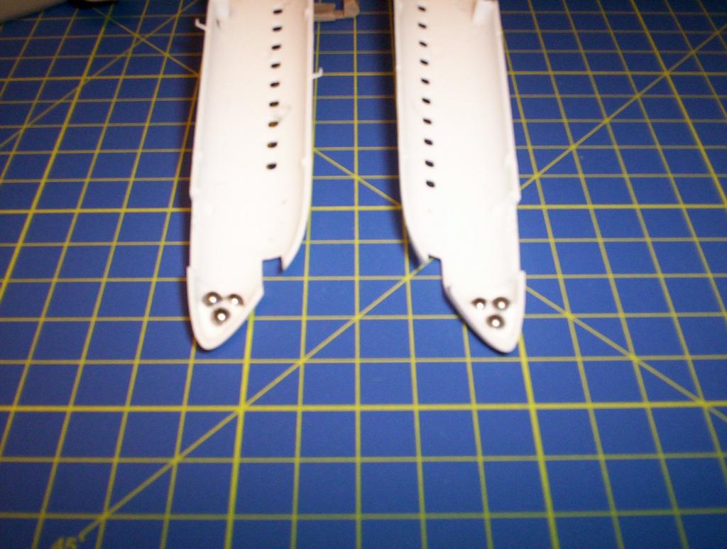

Come suggerito dalle istruzioni ho messo del peso nella parte anteriore della fusoliera.

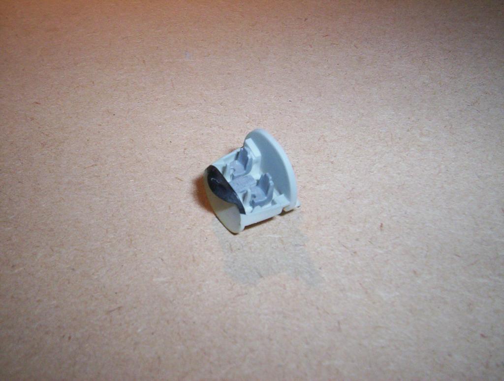

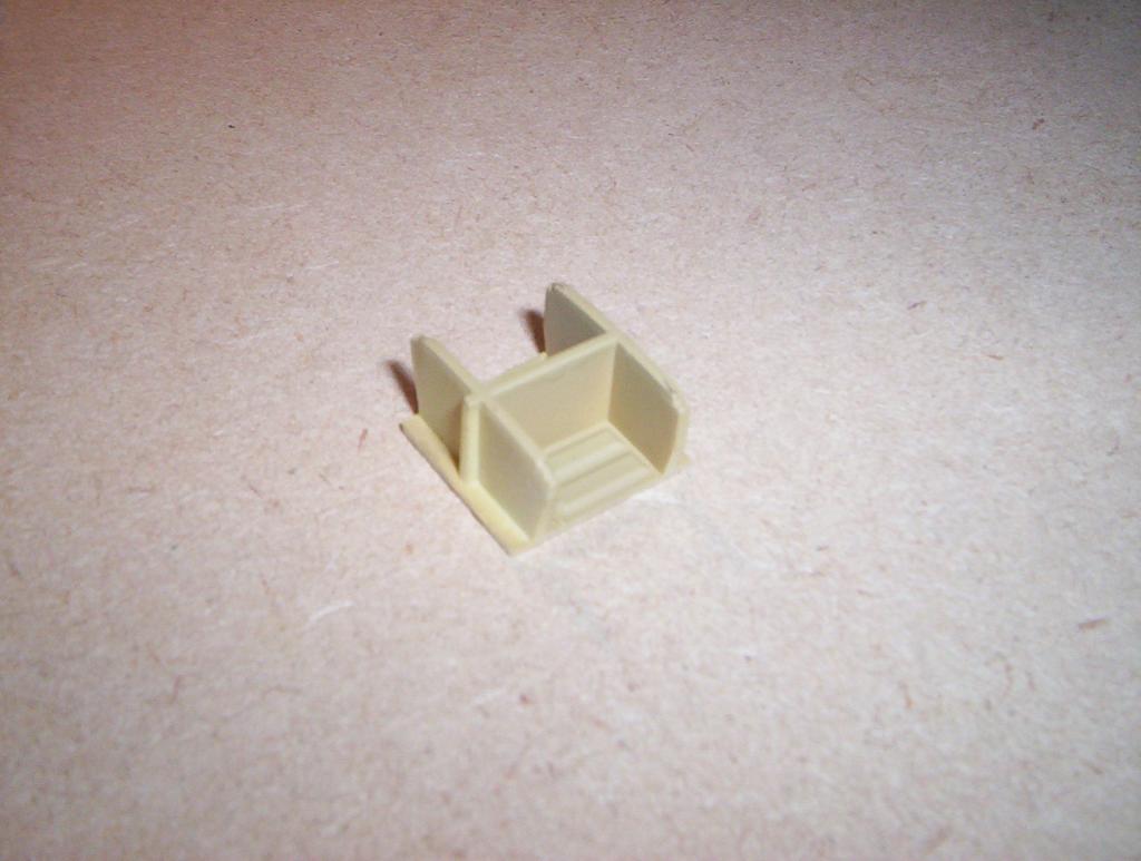

Quindi ho verniciato le pareti della cabina di pilotaggio
e la cabina

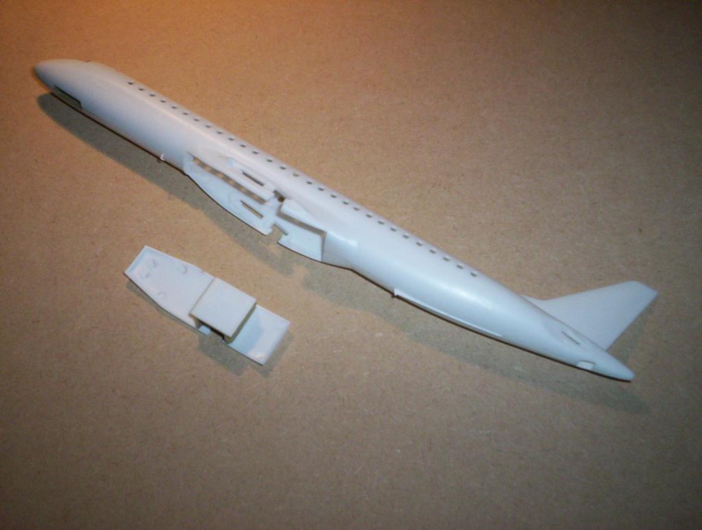

quindi ho verniciato il vano carrelli
Quindi ho incollato la cabina in un lato della semi-fusoliera

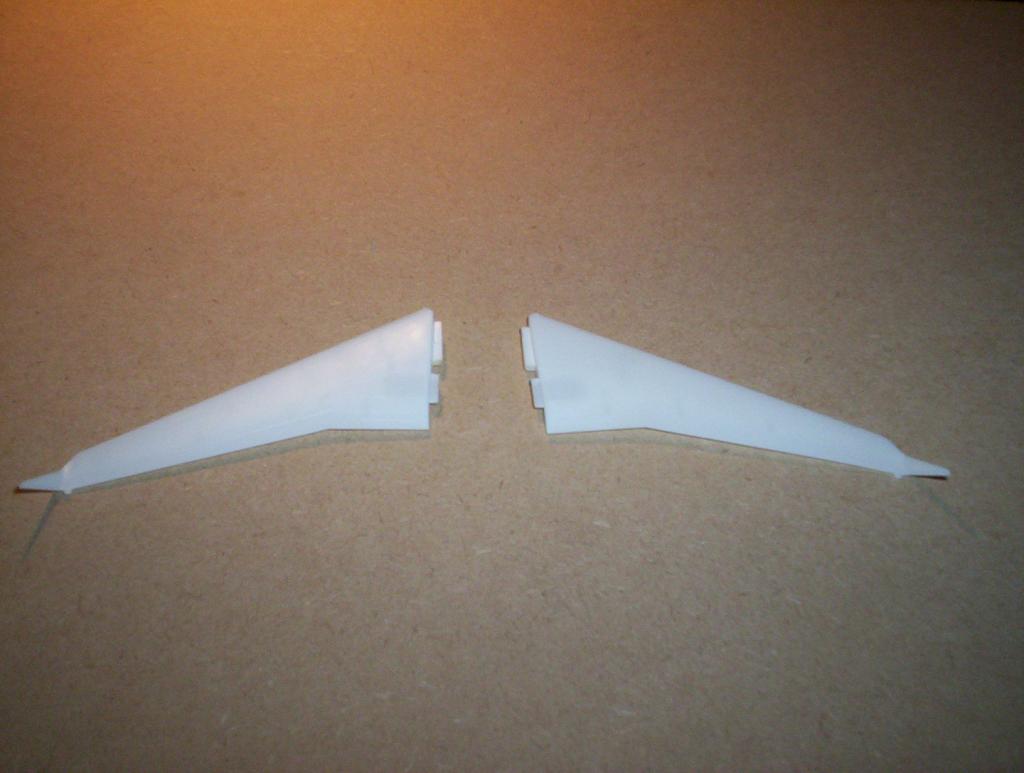

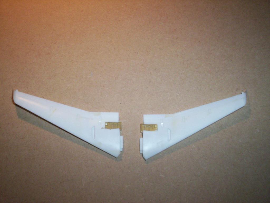

Mi sono dedicato poi alle due semi-ali

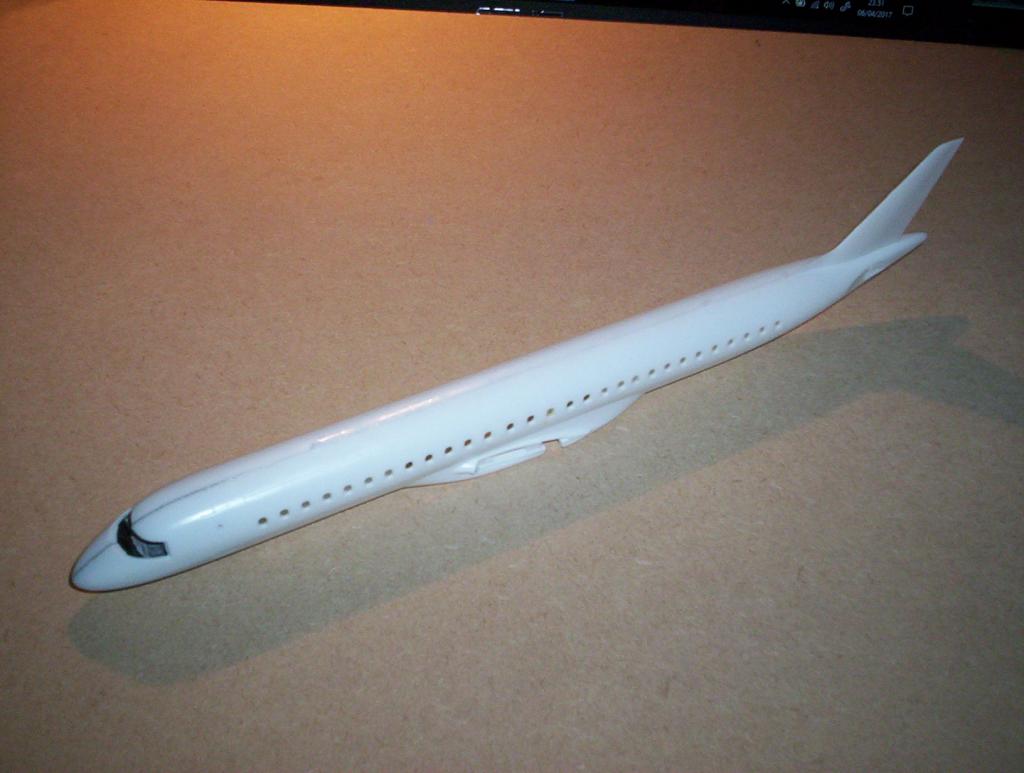

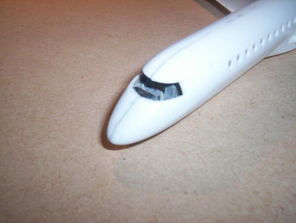

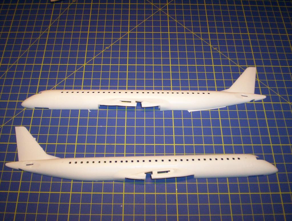

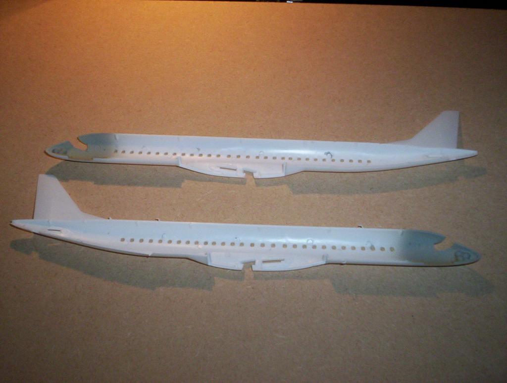

quindi ho unito le due semi-fusoliere
infine la parte inferiore della fusoliera inclusiva del vano carrelli principali
Il prossimo step sarà quello di stuccare dove necessario le giunzioni della fusoliera. Alla prossima

In realtà sono pallettoni presi da delle vecchie cartucce per fucile forniti da un collega che aveva rottamato degli stock vecchi

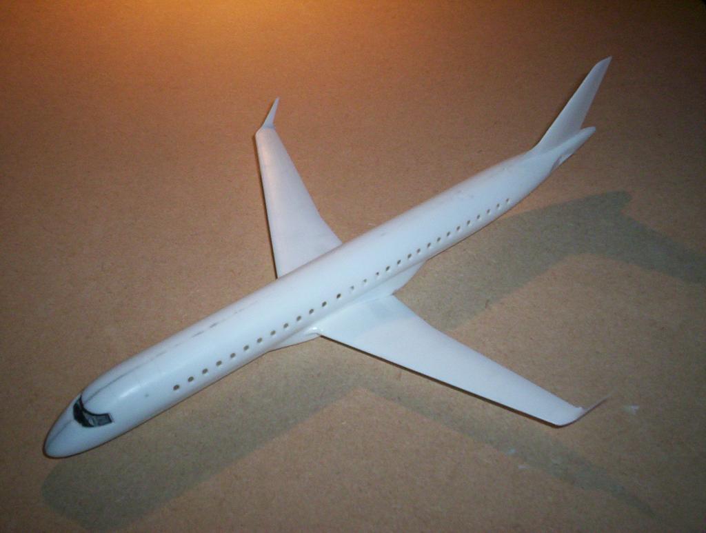

Ed ecco l'ala montata

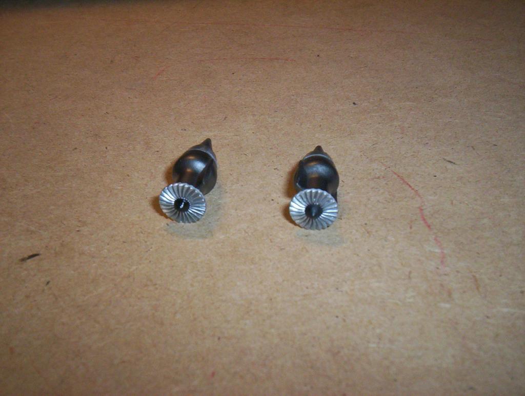

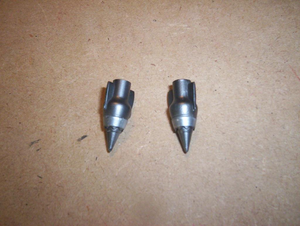

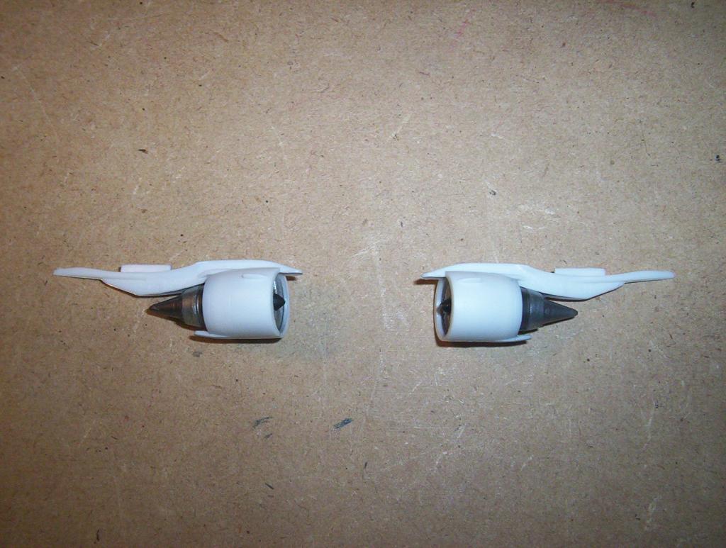

In questi giorni mi sono dedicato ai motori

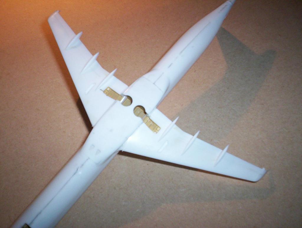

e ho messo gli attuatori dei flaps e alettoni sotto l'ala

Con quella enorme giuntura dei semi gusci cosa usi per non par riapparire il segno?
È uno dei miei crucci...
Vecchio 21-04-17, 02:04 PM   #13
Messaggi: 17,466
Una volta ben asciutta la giunzione carteggio con carta seppia da 1000 bagnata, poi se la linea di giunzione non è sparita si può usare un po' di colla cianoacrilica o del semplice stucco per riempire la fessura e poi una volta asciutto, carteggiare di nuovo. Una spruzzata di primer grigio per conferma e poi la verniciatura finale

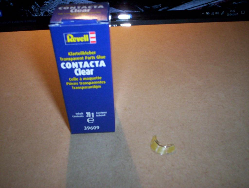

Ho messo il vetrino del parabrezza utilizzando la colla per trasparenti Revell Contacta Clear

Ci sarà da lavorarci o è preciso come montaggio il vetrino? Nel mio caso, rimane sempre il pezzo più complicato di un liner da mettere e "livellare".
