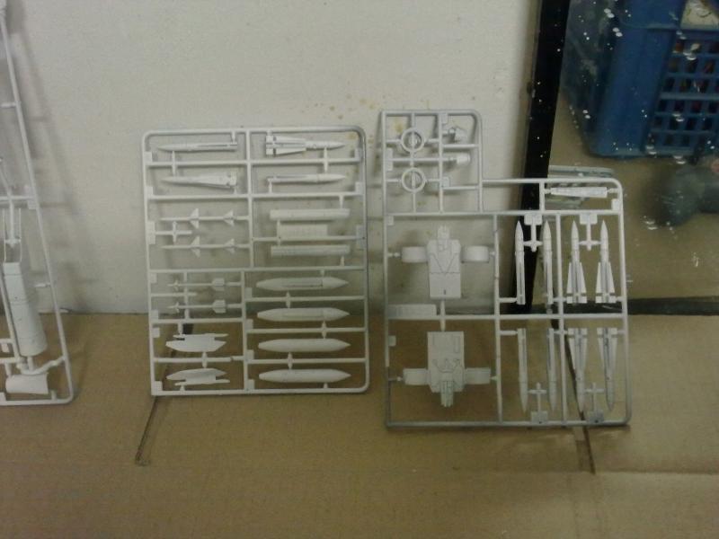

ho iniziato oggi questo aereo... avete qualche foto degli interni di questo aereo. grazie in anticipo
[AEREO] F-14D SUPER TOMCAT revell-14012013102.jpg   [AEREO] F-14D SUPER TOMCAT revell-14012013103.jpg   [AEREO] F-14D SUPER TOMCAT revell-14012013104.jpg
[AEREO] F-14D SUPER TOMCAT revell-14012013109.jpg   [AEREO] F-14D SUPER TOMCAT revell-14012013110.jpg   [AEREO] F-14D SUPER TOMCAT revell-14012013113.jpg
[AEREO] F-14D SUPER TOMCAT revell-14012013114.jpg   [AEREO] F-14D SUPER TOMCAT revell-14012013116.jpg

primer passato.
[AEREO] F-14D SUPER TOMCAT revell-15012013117.jpg   [AEREO] F-14D SUPER TOMCAT revell-15012013119.jpg

Mi sa che hai le idee un po' confuse a che serve dare il primer su tutti i pezzi ancora attaccati allo sprue? Il primer si da prima della verniciatura quando hai unito le parti incollandole, stuccate se necessario e carteggiate in quanto è di aiuto per visualizzare le imperfezioni oltre a facilitare l'aggrappaggio della vernice. Ti consiglio di guardare i WIP degli aerei presenti nella sezione Work in Progress.
Per le foto degli interni Google è tuo amico l'F-14 è così famoso che trovi di tutto

seguendo le istruzioni si puo realizzare in 2 modi questo aereo, io ho deciso il primo, quindi invece di dare la vernice alla fine la do all'inizio, il primer lo dato quando i pezzi erano attaccati perche mi trovo più comodo.
la vernice la darò a pezzi staccati... dici che non va bene questo metodo?
trillifra non è in linea   Rispondi quotando
Vecchio 15-01-13, 09:37 PM   #5
Messaggi: 17,645
Originariamente inviata da trillifra Visualizza il messaggio
Assolutamente no, i pezzi vanno prima incollati in quanto la vernice sarebbe di ostacolo all'incollagiio, poi i pezzi incollati vanno stuccati e carteggiati in quanto le giunzioni non si devono vedere quindi in quelle zone la vernice verrà eliminata dalla carteggiatura.
Le cose che devi verniciare prima sono l'abitacolo, le prese d'aria e tutte quelle parti che una volta che il modello è assemblato non si avrà più la possibilità di accedervi agevolmente
