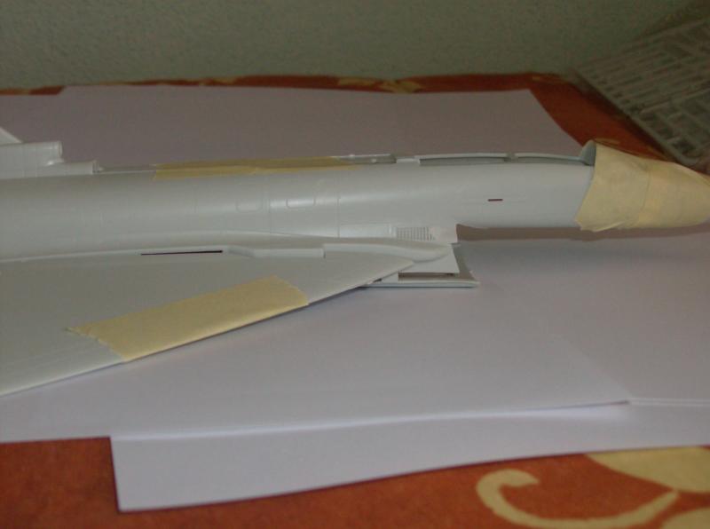

Ho provato a fare un pre-montaggio della fusoliera,da una parte non si incastra perfettamente. Nelle fto ho cercato di far notare che sul lato sinistro l'incastro che poi si congiunge con l'inizio dell'ala si inserisce perfettamente,sul lato destro invece (dove c'è anche l'ingresso del carburante credo) l'incastro è più alto e impedisce di far scendere completamente il pezzo della fusoliera. SPero con la mia spiegazione e anche con le foto di aver reso l'idea,penso che la parte destra dove c'è l'incastro debba essere carteggiata per permettere alla fusoliera di scendere e incastrarsi nelle ali senza problemi,ma voglio avere prima la conferma
Si, è un difetto che ha anche quello in scala 1/72, sempre della Revell, che sto ultimando, devi vedere quale è il punto che non consente il perfetto incastro e intervenire lì. Se non hai già montato l'ala, prova a unire prima la parte superiore destra e poi la parte inferiore, ti sarà più chiaro vedere quale è il problema.

Eccomi qua
Osservando qualche immagine sul web ho notato qual'era il problema,che poi problema non era tanto. Semplicemente si trattava di 2 linguette messe per tenere fermo il pezzo e evitare deformazioni,è batstato toglierle e ora la fusoliera combacia perfettamente con le ali. Intanto ho cominciato a montare il sedile. Mi sono esercitato un pò col drybush,ho calcato un pò la mano e risulta un pò pesante però,devo controllarmi meglio
