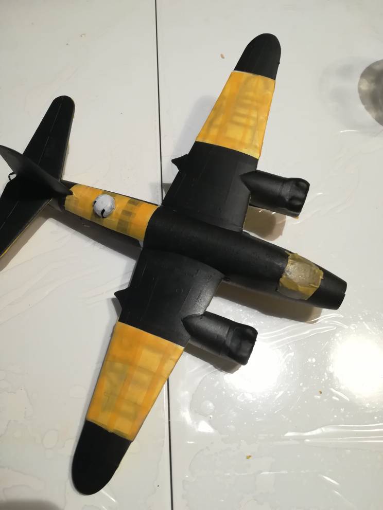

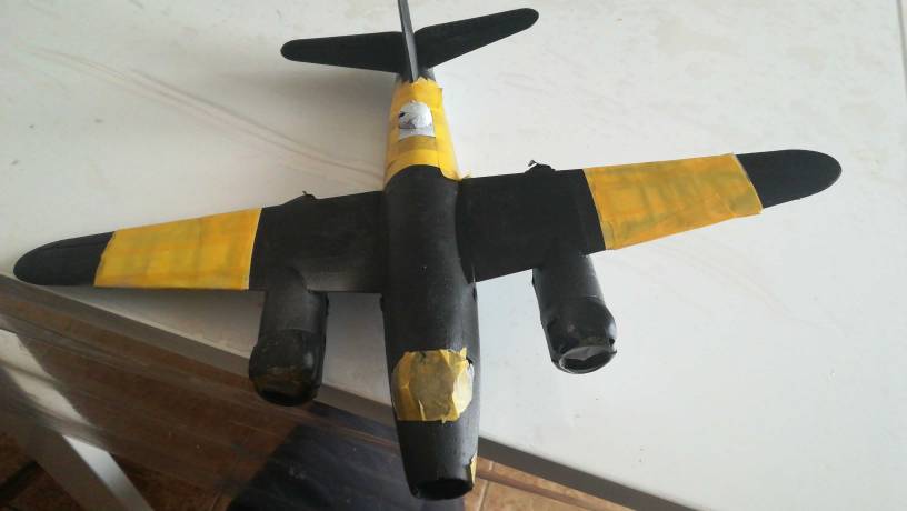

Manca il vano motori, ma penso di mettere della carta o della gomma piuma.
Per la verniciatura mi consigliate più passate con pressione leggermente più bassa, o una sola con pressione più alta? Aereo B-26 Revell-img_20181125_165626.jpegAereo B-26 Revell-img_20181125_165617.jpegAereo B-26 Revell-1543161469793.jpegAereo B-26 Revell-1543161499329.jpeg

Passate leggere con la pressione giusta. La pressione non si regola in base alla mano più o meno bagnata ma in base alla distanza, alla diluizione, al tipo di vernice.
Bel lavoro comunque e ottimo lavoro di mascheratura, cintura nera

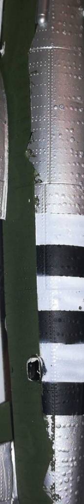

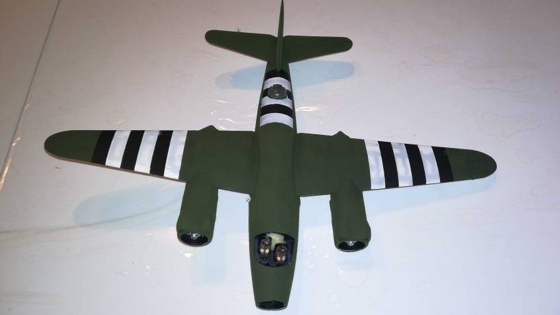

Non ho resistito, ho levato il nastro....... Sono veramente molto contento guardate un po' e ditemi voi.
Unica pecca mi è venuto via il l'argento con il nastro da mascheratura tamiya, secondo voi quale sarebbe il motivo? Aereo B-26 Revell-1543169304823.jpegAereo B-26 Revell-1543169326611.jpegAereo B-26 Revell-img_20181125_190953.jpeg

Di solito le volte che succede è perché hai mascherato troppo presto e il colore sottostante non era perfettamente adeso; col nastro sopra non si asciuga più correttamente.
Altri casi può semplicemente essere una piccola zona dove il colore non ha aderito perfettamente

Si purtroppo a volte succede anche se cerchi di togliere la forza adesiva del nastro Tamiya attaccandolo e staccandolo da una superficie.
Anche dopo più giorni dalla verniciatura a volte in piccole zone la vernice può venire via... mentre quella lì a fianco no...
Guarda il lato positivo: così mantieni l’allenamento usando il pennello per i ritocchi.
