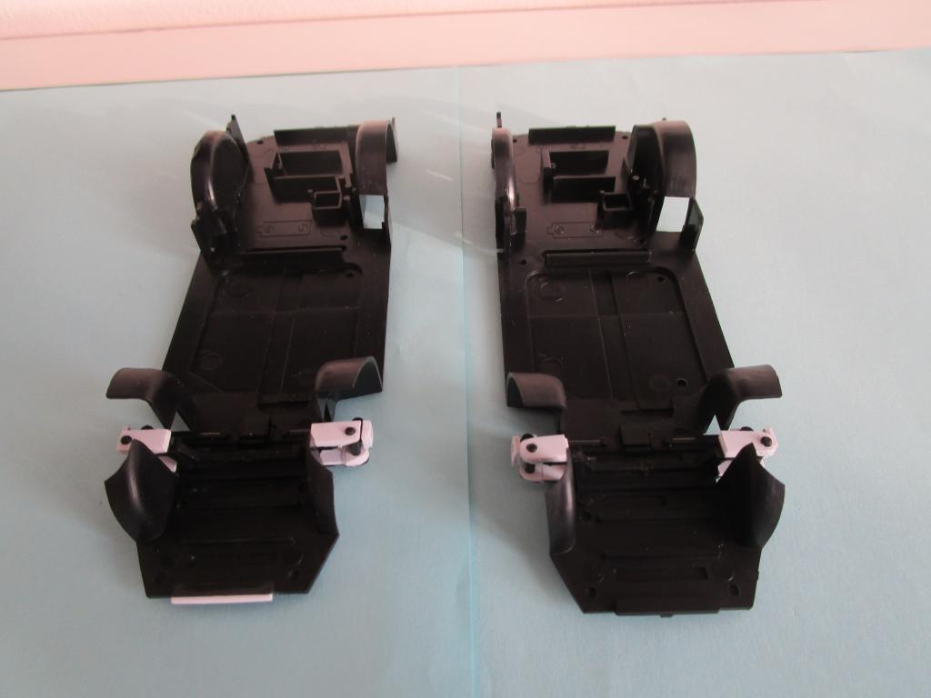

Dopo aver finito le ruote e verniciato la scritta sulle anteriori, per le posteriori la dima è troppo alta rispetto alla spalla, ho iniziato i lavori sull'assetto all'anteriore.
Per prima cosa ho creato gli incastri sulla scocca del tk per poter posizionare il pianale in modo che non si muovesse e avere dei punti di riferimento che rimarranno fissi.
Ho poi abbassato l'assetto aggiungendo spessori in plasticard, sui vari bracci delle sospensioni per alzare le ruote e sul mozzo per spostarla verso l'esterno.
Ho preso dalla banca pezzi dei dischi freno a suo tempo clonati, quindi dopo diverse prove e aggiustamenti vari ho definito gli assetti.
E adesso un bel gioco "chi cerca trova".
In una foto c'è un errore nei pezzi, mi sono accorto anch'io mentre la scattavo, vediamo che lo trova.

Finalmente ho finito anche la modifica dell'assetto posteriore.
Poiché il fissaggio delle ruote di Scale è l'opposto di quello previsto dal kit , ho dovuto costruirmi dei mozzi in plasticard, inseriti nell'assale fornito nel kit e tagliato a misura fissandoli al pianale con colla.
L'interno dei passaruota del tk è stato assottigliato per poter mettere la ruota nella giusta posizione, mentre la scocca del kit non ha avuto bisogno di modifiche.

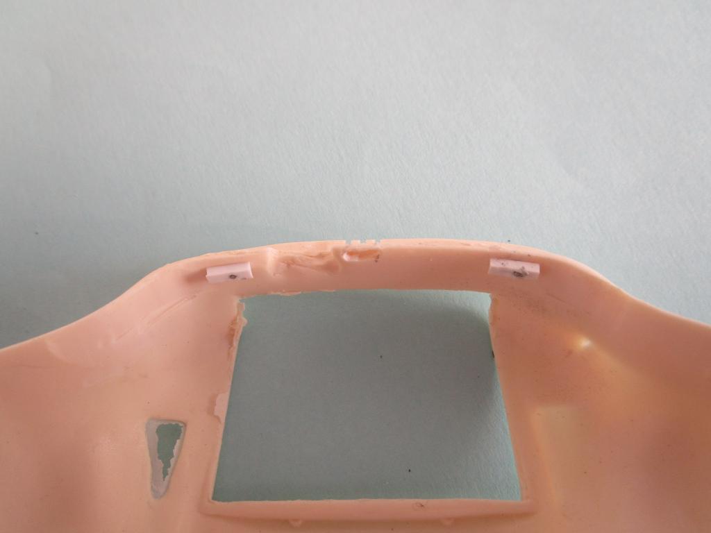

Già che c'ero ho rimosso le due linguette stampate sul pianale nella parte posteriore che servono da incastro con la scocca (veramente antiestetiche da vedersi una volta montato). Per avere comunque un incastro preciso ed evitare che la scocca si muova, ho incollato all'interno della stessa due pezzettini di plasticard dove il pianale va in battuta.

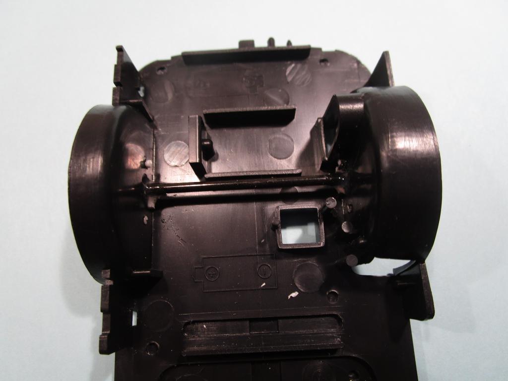

Gnepp, perdonami, forse lo avevi già scritto, come mai il pianale nella parte posteriore è asimmetrico tra lato destro e sinistro?
Vecchio 15-12-17, 09:00 PM   #73
Registrato dal: Jan 2010
residenza: Como
Messaggi: 807
GNEPP inizia ad ingranare.
il kit in origine è nato per essere motorizzato e per farci stare l'ingranaggio montato sull'assale avevano dovuto lasciare più spazio.
Nella ristampa odierna non hanno modificato il pianale tant'è che ci sono ancora gli alloggiamenti per la pila il motore ecc.
