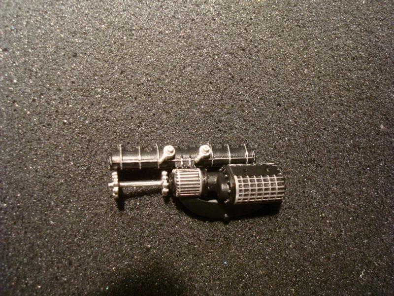

Apro un wip con questo modello, è un kit Hiro bellissimo, molto detagliato con circa 500 pezzi, per chi interessasse vederne una recensione ecco il link:
Model Factory Hiro 1/20 Alfa Romeo Typo 159
Su questo modellino a parte che userò il numero 38 di Fangio, voglio farne un modello tipo esposizione dopo un restauro, non invecchiato ma rifatto nuovo sulla base dell autmobile d'epoca un pò come queste immagini che ho messo

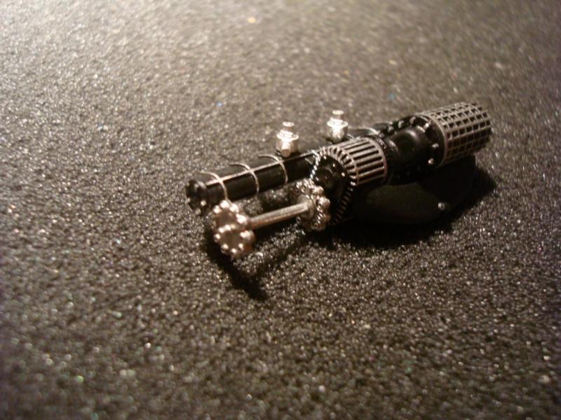

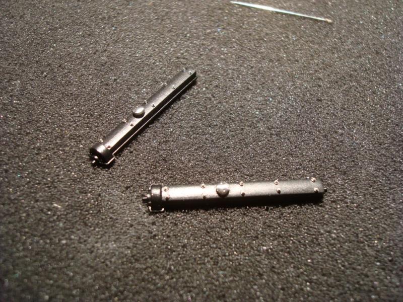

Ho iniziato con le testate che non mi convincono a causa di quel pin che esce sù e che simula (malamento) i bulloni (1a foto)
Ho quindi tagliato via quei pin, forato, carteggiato stuccato (2 foto)
Ho usato un set di Hex rivets 0.5mm della T2M che simulano a meraviglia bulloni ^^ (3 foto)
E le due ultime foto sono il risultato delle due testato dopo vernice

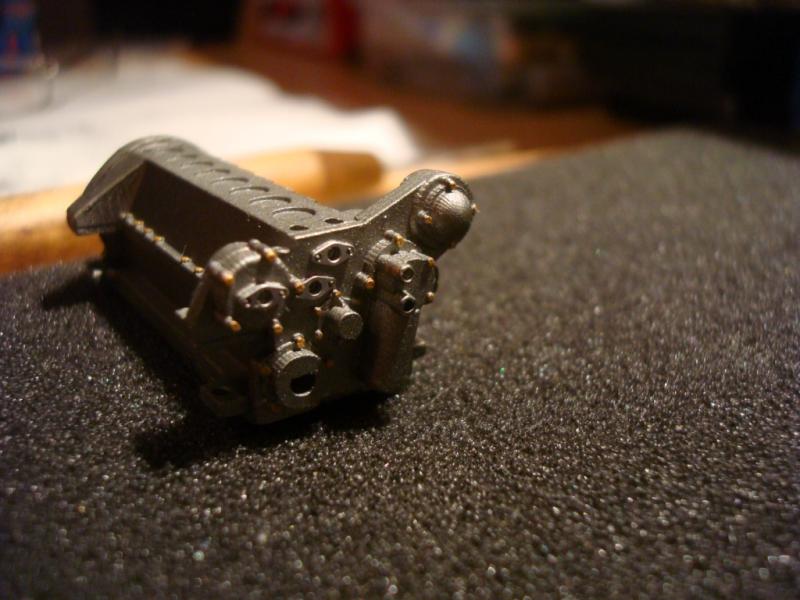

Blocco motore verniciato con Tamiya XF-56 , per i diversi bulloni li ho verniciati con del Metalizer ottone per l'aspetto da restauro.
[Auto] 1/20 Alfa Romeo Tipo 159 1951 Model Factory Hiro-dsc07323.jpg   [Auto] 1/20 Alfa Romeo Tipo 159 1951 Model Factory Hiro-dsc07329.jpg   [Auto] 1/20 Alfa Romeo Tipo 159 1951 Model Factory Hiro-dsc07331.jpg

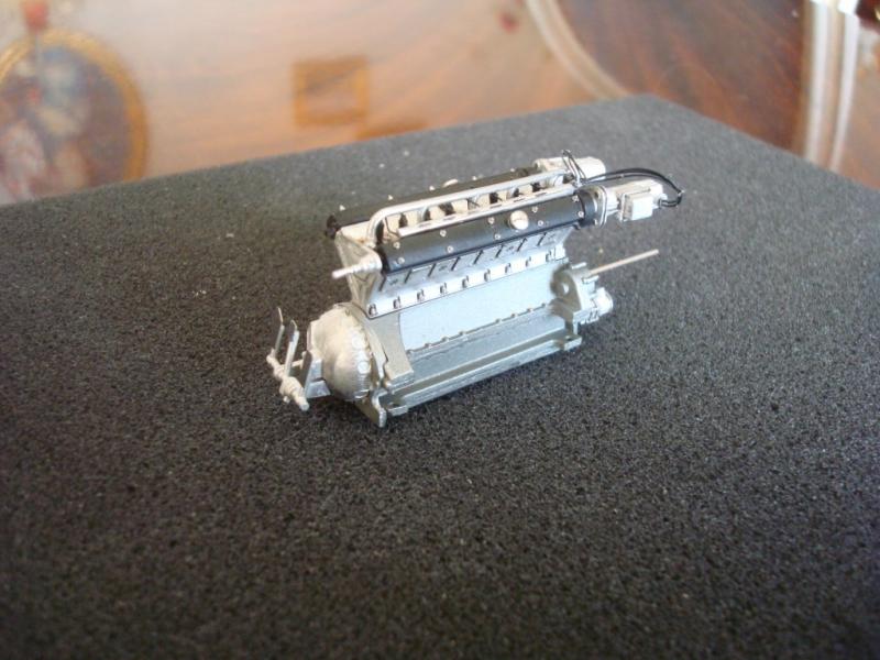

montato la testata sul blocco motore

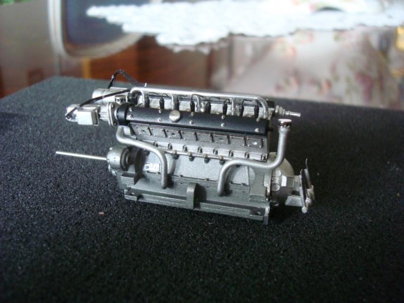

Montato il compressore.
