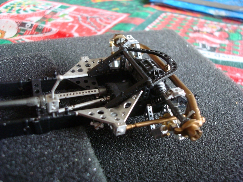

Ho montato il cambio, e finito anche con la direzione e sospensione avanti, devo ancora fare qualche ritocco ^^
[Auto] 1/20 Alfa Romeo Tipo 159 1951 Model Factory Hiro-dsc07455.jpg   [Auto] 1/20 Alfa Romeo Tipo 159 1951 Model Factory Hiro-dsc07472.jpg   [Auto] 1/20 Alfa Romeo Tipo 159 1951 Model Factory Hiro-dsc07462.jpg
[Auto] 1/20 Alfa Romeo Tipo 159 1951 Model Factory Hiro-dsc07464.jpg   [Auto] 1/20 Alfa Romeo Tipo 159 1951 Model Factory Hiro-dsc07461.jpg   [Auto] 1/20 Alfa Romeo Tipo 159 1951 Model Factory Hiro-dsc07465.jpg
[Auto] 1/20 Alfa Romeo Tipo 159 1951 Model Factory Hiro-dsc07466.jpg   [Auto] 1/20 Alfa Romeo Tipo 159 1951 Model Factory Hiro-dsc07468.jpg

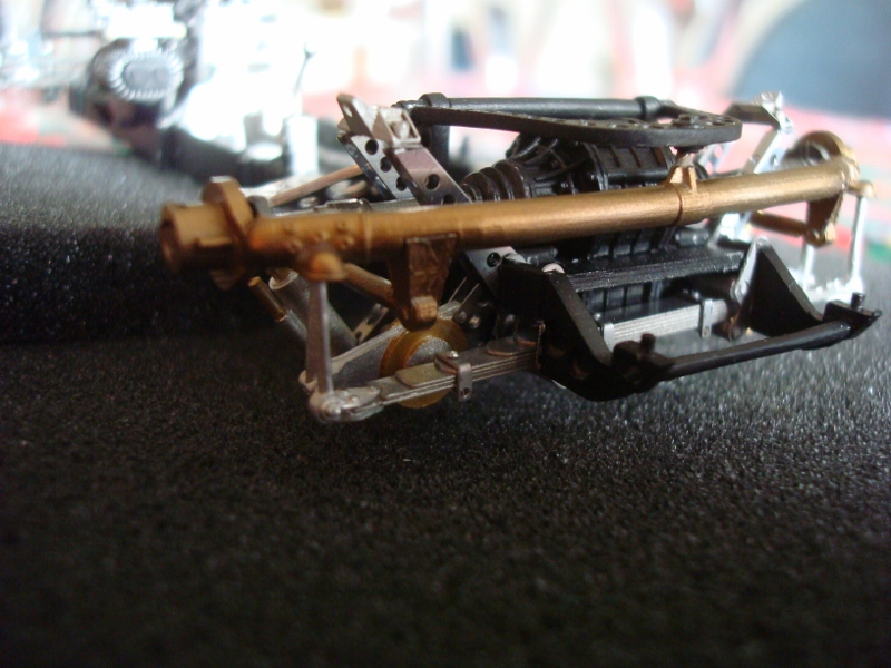

Forato i pezzi del telaio (il kit li proponeva stampati... effetto poco convincente).
Montato la sospensione di dietro.
[Auto] 1/20 Alfa Romeo Tipo 159 1951 Model Factory Hiro-dsc07476.jpg   [Auto] 1/20 Alfa Romeo Tipo 159 1951 Model Factory Hiro-dsc07475.jpg

Ho parecchio avanzato sul telaio, completato il retrotreno, il fitting e buonissimo, c'è pochissimo da aggiustare^^

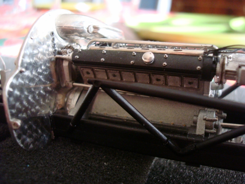

Ho voluto tentare di riprodurre quello che in francese si chiama "bouchonnage" non ho la minima idea della parola in italiano ho messo una foto per esempio di quel che voglio fare....
Dopo parecchie prove da fiasco ho trovato una soluzione che da un risultato abbastanza convincente come messo in foto 2, 3e 4... ho anche rimpiazato i rivetti simulati che stavano sul pezzo con dei MFH 0.8mm.

Per fare questa specie di superficie a "rotondi" ho proceduto come segue:
Prima carteggio il pezzo per dare una superficie lucida, dopo prendo un pezzetto di carta smeriglio 2000 (foto1).
ho arrotolato fine la carta smeriglio e fatta tenere con un pezzetto di scotch (foto 2).
E infine messo nel mandrino della dremel (3 foto)
att. che dopo un pò diventa nero il pezzetto di smeriglio e ti lascia marche nere, ne tagli un pezzettino alla punta e riparti
