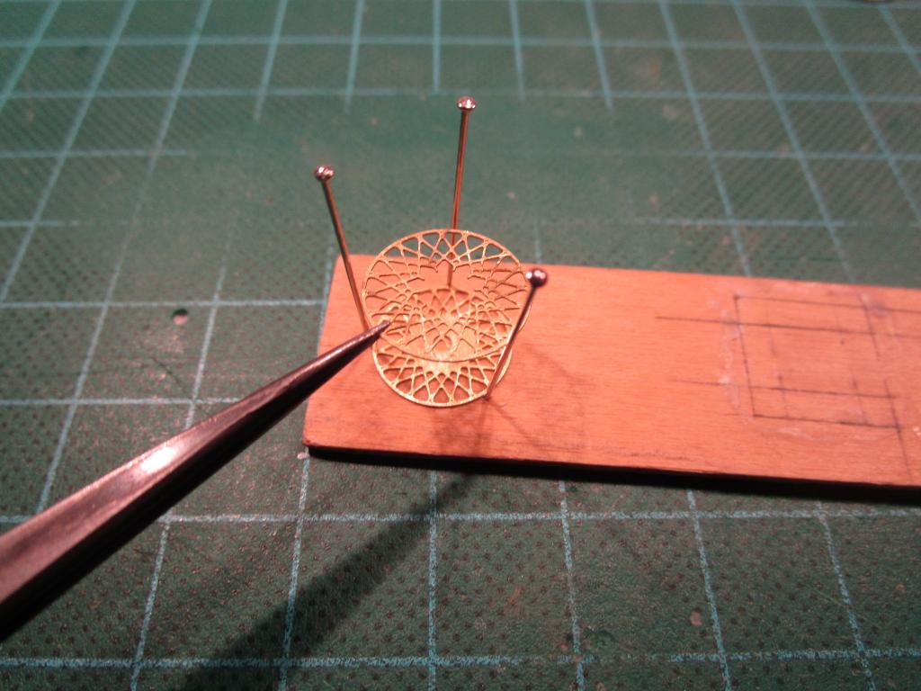

Iniziamo con il montaggio delle ruote che mi serviranno per le prove e le modifiche dell'assetto.
Essendo l'inserto centrale composto da due dischi da incollare uno sull'altro, ho creato una dima volante con tre spilli in modo da sovrapporre perfettamente i due pezzi che ho incollato con epossidica per avere il tempo di allineare bene i raggi.
[AUTO] Porsche 935 1° tipo 1/24-img_4150.jpg   [AUTO] Porsche 935 1° tipo 1/24-img_4153.jpg   [AUTO] Porsche 935 1° tipo 1/24-img_4155.jpg
[AUTO] Porsche 935 1° tipo 1/24-img_4156.jpg
