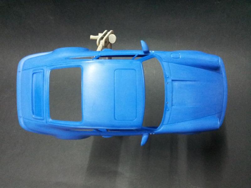

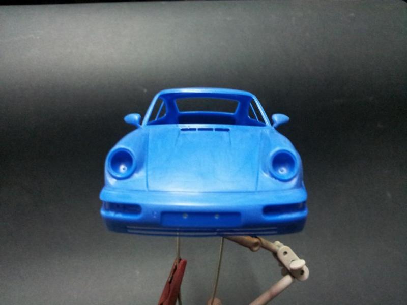

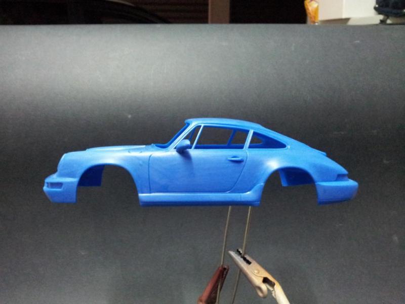

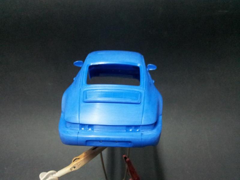

Il kit di partenza è il Fujimi in scala 1/24.
Si tratta di un curb-side, con tutto sommato pochi pezzi.
Inizialmente ero partito con un progettino facile e veloce, ma poi si sa che quando si comincia a ballare...
Il modello non è esente da difetti:
- gli interni sono un pò semplificati, sui pannelli porta mancano gli altoparlanti mentre quelli presenti sulla cappelliera sono lisci, nemmeno una banale imitazione di retina... Poi la vasca abitacolo è tutt'uno con i pannelli porta e i sedili posteriori, e questo complica un pò le cose se si decide di giocare un pò con i toni dei rivestimenti;
- sulla carrozzeria sono stampate le frecce laterali e le maniglie porte
Le prime le ho eliminate e vedrò di sostituirle con qualcosa, mentre le maniglie ho deciso di lasciarle mi sono ripromesso di sostituirle sulla versione turbo, ma adesso mi sono pentito un pò, eliminarle era un lavoro alla mia portata e ho la possibilità di cannibalizzare le maniglie separate da altri kit Fujimi o Italeri. Ma ormai è tardi per ripensarci.
Ho iniziato il kit partendo dalla carrozzeria: presentava parecchi piccoli difetti di stampaggio e piccoli ritiri, che ho provveduto ad eliminare usando colla cianoacrilica. Ho imparato a mie spese che è opportuno abbinarla ad un qualche riempitivo, perchè altrimenti sono necessari diversi passaggi per livellare il tutto. Il lavoro è andato aventi nel periodo invernale, quindi non ho fatto ricorso al primer per verificare eventuali imperfezioni per evitare problemi legati al freddo (non ho al momento un fornetto per far asciugare correttamente la vernice), ma alla fine è andato tutto bene.
Gli specchietti li ho riposizionati più volte, ma alla fine non sono molto convinto della posizione finale... forse li ho messi un pò troppo arretrati.

Mi sembra che vada bene la posizione degli specchi laterali, forse appena appena più avanzati e sarebbe perfetto, ma non ci lavorerei oltre a questo.
La foto della vista frontale, invece mi ha fatto notare una cosa. Mi sembra che ci sia uno spazio in altezza tra i fari anteriori ed il paraurti che sulla vettura reale è meno pronunciato. E' la prospettiva della foto che mi inganna?

@ Fiorinidi: credo che sia la prospettiva un pò distorta della foto, fatta col cellulare e quindi con tutti i limiti del caso. Ma visto che mi hai messo la pulce nell'orecchio verificherò.

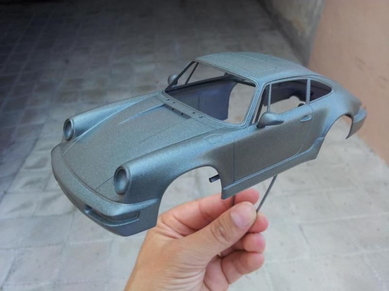

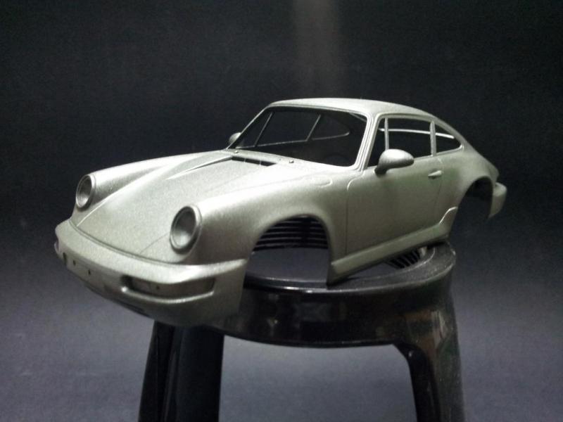

Fonte di ispirazione principale sono state le Porsche Singer:
Singer Vehicle Design
Hanno un mix equilibrato ed indovinato tra vettura anni '70 e materiali, lavorazioni e soluzioni attuali, comprese le combinazioni cromatiche tra carrozzerie, decorazioni ed interni.
Non nascondo che mi piacerebbe cimentarmi con la riproduzione di una di quelle auto, ma al momento per vari motivi non me la sono sentita di intraprendere quella strada.
Tuttavia l'immagine di quella Porsche con le gomme a filo carrozzeria e quell'aria vintage e moderna al tempo stesso continuava a frullarmi per la testa, volevo raggiungere un risultato simile con la mia 964.
La Mustang Eleanor mi ha suggerito il colore per la carrozzeria: il Pepper Grey mi sembrava quello giusto.
Non essendo legato ai vincoli di una vettura reale ho deciso di giocare un pò con le vernici che avevo in casa per crearmi da solo una tonalità che mi piacesse.
Così ho mixato gli enamel Model Master: alluminio, nero metalizzato, nero lucido e verde europeo (un verdone mimetico opaco), andando avanti a tentativi e spruzzando vari campioni fino a trovare quello "giusto".
Pertanto il "mio" Pepper Grey non è (e non vuole essere) esattamente quello della Eleanor ma più semplicemente una fonte di ispirazione per raggiungere un traguardo.
Ed in effetti sono soddisfatto, dal vivo il colore mi piace molto e dona all'auto aspetti diversi a seconda di come viene colpita dalla luce.
Purtroppo le uniche foto che sono fatte col cellulare e mi scuso sin d'ora per la qualità, ma al momento mi viene difficile fare foto con la macchina digitale.
Allego foto fatte all'interno ed all'esterno (in ombra) per farvi capire la tonalità del colore e mostrarvi il lavoro fatto.
Ora mi aspetta tutta la fase di lucidatura della carrozzeria, ed il fondo opaco non mi agevola di sicuro.
Nelle foto sono state già spruzzate un paio di mani di TS13 a sigillare il tutto, ora ho mascherato le minigonne che resteranno satinate.
Darò altre mani leggere di TS13 alternate a passate leggere di carta seppia per eliminare quella polverina superficiale della verniciatura, per poi passare alle mani "wet" finali.

Filmon, quel colore è veramente strano; dalle foto sembra un semplice x11 tamiya, ma se visto meglio si notano dei riflessi verdognoli strani!
Mi piace!

Dal vivo è ancora diverso, più scuro di come appare in foto.
Comunque quel tocco di verde e quel mix chiaro-scuro era ciò che volevo ottenere
Mi tocca rifare le foto, fanno proprio pena
