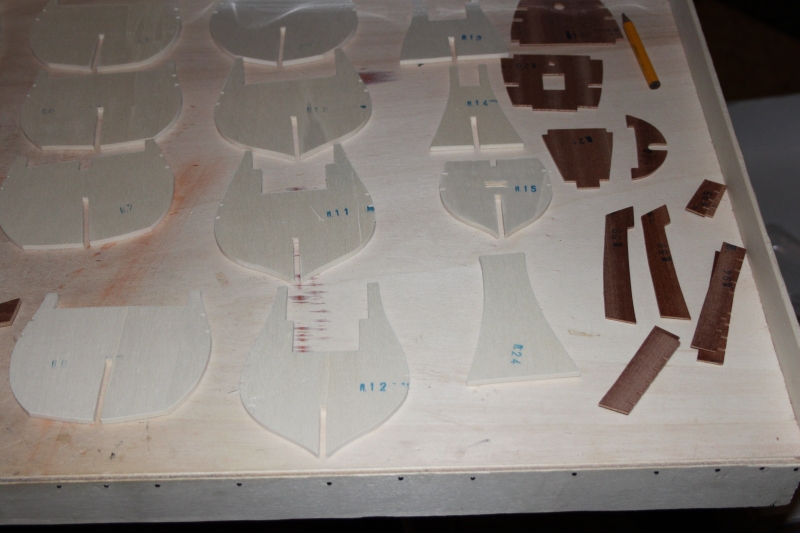

Ho steso sul tavolo (o meglio, sul sopratavolo, dato che è una cornice di compensato che mi sono autocostruito come micro-cantiere navale) i vari pezzi della scatola, ho verificato la correttezza dei tagli e sono risultati tutti giusti (incredibile!!!) tranne la falsa chiglia (ma con errore trascurabile) e uno dei due pannelli delle serpi (ah... ecco!), che ho comunque aggiustato con il tagliabalsa senza difficoltà (vedi foto).
Ho controllato la qualità della chiglia, che non mi è sembrata troppo svergolata: meno di un millimetro di errore (0,8 mm circa) l'ho considerato accettabile.

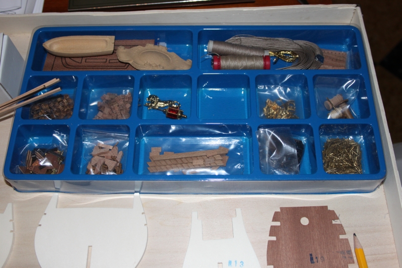

Nella foto degli accessori noterete un rocchetto di refe da 0,25 in più: lo avevo preso per il Ranger
Ho poi posato i listelli sul tavolo (tranne quelli già colorati, che penso rifarò) e qui cominciano le domande... Abbiate pazienza!
Vorrei una conferma sulle varie essenze dei listelli, nella foto 11 dall'alto in basso:
Tralascio i primi due listelli che si intravedono in alto (eh eh...)
listello a U da ritagliare per i cannoni
listello di faggio 4x4
tondino di ramino
tondini di tiglio
listelli noce (2°fasciame opera viva)
listelli tiglio (1° fasciame)
listelli tanganika (ponte)
listelli tanganika (ancora?!)
listelli faggio evaporato (più lunghi degli altri, sono molto flessibili pur avendo uno spessore non indifferente)
Corretto?
Nella foto seguente vedete dei listelli in pero! Uno è di 5 x 1 x 1000 e l'altro di 3 x 0,5 x 1000, li ho comprati per studiarmi come si lavora su un listello di pero.
Ancora nella foto seguente vedete i listelli che ho classificato come faggio evaporato, corretto?
Andando ancora avanti vi è una zoomata sui listelli di noce: noce scuro e noce tanganika.
Infine ho fotografato da vicino il blocco ad U: sarà da tagliare per farne tanti blocchetti da forare per le mezze canne, vero?

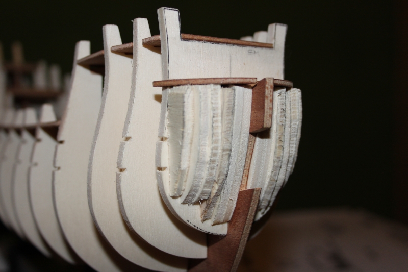

Per il secondo fasciame, se usi lo spessore 0.5 mm dovrai posarlo in maniera perfetta, perchè se vai a grattare solo un po' rischi che ti esca il legno del primo fasciame. Se usi lo spessore 1 mm vai più sul sicuro e potrai lisciare meglio lo scafo. Tra l'altro il pero è un legno che si piega molto facilmente per cui non avrai problemi a posare anche lo spessore di 1 mm.
Per la finitura prendi in considerazione anche il trattamento con colori ad olio, che danno un risultato ottimo sul pero (sistema suggerito ai tempi da Zak). Hai dato un'occhiata al cantiere della SOTS di Luca? il suo scafo trattato con colori ad olio è bellissimo!
Mi avete convinto, secondo fasciame di pero 1 mm... Ma allora dite che mi conviene cambiare il primo fasciame (che sarebbe di tiglio 1,5 mm) con del tiglio 1 mm (ma non vorrei che la struttura si infragilisse)?

Ho completato l'ossatura, installato il falso ponte (che debordava lateralmente di parecchio dalle ordinate, quindi ho dovuto cartavetrare parecchio...), preparato e incollato i bagli da un listello di faggio 4x4, icollato i riempitori di prua. Ho ritenuto questi ultimi insufficienti, quindi ho ritagliato altri 8 riempitori da un compensato di pioppo di 4 mm e li ho incollati (vedi ultima foto).

Vai tranquillo, usa il tiglio 1,5 mm per il primo fasciame, tanto il mezzo millimetro che metti in più sparisce con l'inevitabile scartavetrata che dovrai dare ad entrambi i fasciami
