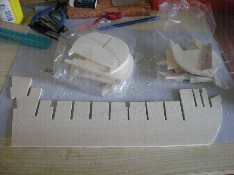

Buonasera a tutti! Eccomi qui per aprire un Wip sul mio secondo modello, regalatomi qualche giorno fa. L'Half Moon è un piccolo galeone olandese.
Devo dire che il kit mi ha fatto subito una buona impressione, sia per quantità che qualità; unico neo, neanche tanto piccolo, la chiglia storta (che strano!). Proprio questi giorni leggevo problemi con la chiglia storta da più utenti del forum. Ho adottato contemporaneamente tutti e due i metodi più consigliati, rifare la chiglia ex-novo, e provare a raddrizzarla tramite bagno e successivo calore. Con questo metodo è diventata ancora più storta; quindi sto utilizzando la chiglia fatta nuova con il compensato, eccola qui, ancora da rifinire:
