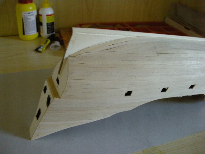

salve a tutti! oggi cerco di aggiornare un po' il wip.
eravamo rimasti che avevo creato gli alloggiamenti per i cannoni...successivamente ho iniziato la posa del primo fasciame, usando come primo riferimento l'andamento dei sabordi. Una volta completata la fascia che comprende i sabordi, ho posato il fasciame nel resto dello scafo, partendo dalla pancia per poi finire con le pareti superiori.
Devo dire che ho trovato l'operazione più semplice e veloce rispetto al mio primo modello. Ovviamente non trattandosi del fasciame definitivo non ho curato molto la linea del singolo listello, mi sono soffermato a creare la giusta linea dello scafo.
Alla fine ho tolto gli eccessi col tagliabalsa e scartavetrato il tutto per renderlo pronto alla posa del secondo fasciame.
Vi posto un po' di foto che potete vedere, se volete, anche nel mio album web. nelle foto troverete delle macchie nere sullo scafo, non sono spazi tra i listelli, ma ahimè tracce di candela che ho usato per piegarli; essendo il primo fasciame non ne do molto peso, considerando che i listelli non si sono danneggiati.
In questo periodo sto ultimando il secondo fasciame...
Alla prossima
Stefano

ciao Stefano,
mi pare che lo scafo sia venuto bene, non vedo spigolature e le curve mi sembrano ben avviate
Piuttosto inserirei qualche pezzo di scarto tra alcune spaziature che si intravedono qua e là, è meglio avere una superficie uniforme, così si riducono i potenziali problemi per il secondo fasciame.
Non preoccuparti per le piccole bruciature, tanto non si vedranno a modello ultimato.
Continua così, buon lavoro

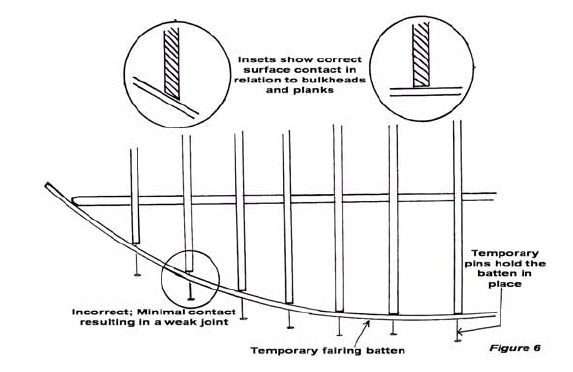

Ciao Hoock. riguardo alla tua seconda domanda, ti rispondo allegandoti un precedente messaggio di Betelgeuse1900 che spiega in modo molto chiaro come vanno scartavetrate le ordinate a prua ed a poppa:
guarda che è mnolto più semplice di quanto pensi.
Forse i listelli 15 x 3 non sono il massimo... ti converrebbe avere un blocchetto di legno in quanto puoi impugnarlo meglio e da l'idea di avere qualcosa di ben solido e stagno sotto le mani.
Puoi poi fare così:
colora di nero il bordo delle ordinate.
Usa il blocchetto di legno rivestito con la carta vetrata preoccupandoti che lavori SEMPRE su due ordinate adiacenmti. Se lavori (gratti) solo su un'ordinata non va assolutamente bene.
Vedrai che il colore nero che hai dato sul bordo delle ordinate un po' alla volta se ne andrà grattato via dalla carta vetrata. Non grattalo tutto!!!!
Fai in modo che ne rimanga un filino sull'ordinata.... questo ti permette di controllare se stai modificando il profilo dell'ordinata. Finchè rimane un filino di nero, il profilo dell'ordinata è salvaguardato. Il guaio inizia se sul bordo dell'ordinata non vedi più il nero... significa che hai grattato troppo... forse modificando il profilo stesso dell'ordinata.
Ricorda: il blocchetto di legno deve sempre lavorare su due ordinate contemporaneamente.
Se stai attento a queste 2 cose (lavorare sempre su 2 ordinate e non grattare tutto il nero), puoi procedere tranquillamente ad occhi chiusi
Saluti.
