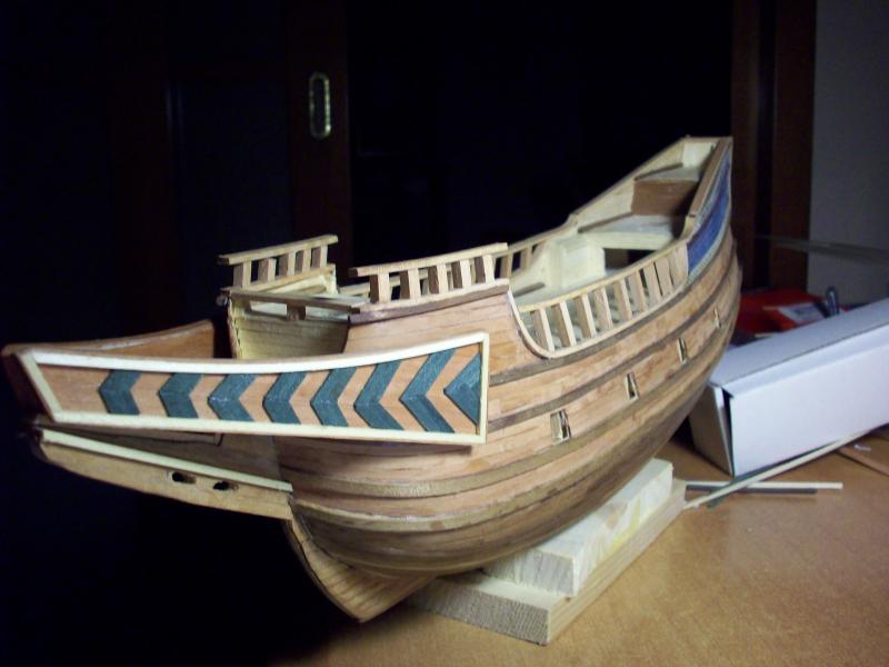

Ciao hook! vedo di rispondere alle tue domande:
- Opera morta. I listelli di pero son quelli che ho utilizzato per l'intera parte superiore dello scafo. E' pertanto pero anche quello tra i due incintoni. Il colore del pero cambia molto quando vai a fare la finitura: da quasi rosa diventa castano.
- Opera viva. La parte inferiore dello scafo l'ho invece rivestita con listelli di noce scuro. Siccome quelli della scatola non bastavano, li ho integrati con altri della stessa essenza. I listelli di noce tanganika sono ancora dentro alla scatola, non ne ho usato neppure uno.
- Chiglia. La parte bassa della chiglia l'ho rivestita con listelli di noce di 1 millimetro di spessore. La ruota di prua l'ho "scarnificata" portandola a 2 millimeri di spessore per 4 millimetri di sporgenza; poi "giocando" con tavolette di noce di 2 millimetri di spessore sovrapposte (3 strati per complessivi 6 millimetri) ho simulato gli incastri, ho dato forma al tutto e l'ho infilato nell'incastro che avevo predisposto. In altre parole, ho fatto come i dentisti: ho incapsulato una ruota di prua nuova sul moncone della ruota di prua vecchia. Il dritto di poppa è un quadretto di noce 5 x 5 lavorato ed incollato al posto di quello in compensato, che ho segato via.
- Incintoni. Gli incintoni sono due listelli di noce di 5 millimetri di larghezza per 1 di spessore, sovrapposti ed incollati. Il secondo è stato tinto a noce scuro con mordente ed ha gli incastri riprodotti
- Tavolato del ponte. Ho usato ramino di 1 x 4 millimetri .... mi ero dimenticato che nella scatola c'era ancora il tanganika (il mio era di colore mlto chiaro e non sarebbe stato affatto male)
Mando qualche foto dello sviluppo del cantiere, che son più chiare di tutte le parole che ho usato qui sopra...
Aspetto di vedere le tue foto dei lavori! Ciao Ale

Mettere i listelli di tiglio sullo specchio di poppa, se usi lo specchio della scatola di montaggio, non serve a nulla. Anzi, andresti addirittura a sfalsare le misure.
Piuttosto: il fasciame definitivo va messo prima sullo specchio di poppa, poi sul resto dello scafo.

sei stato molto chiaro nella spiegazione, sto procedendo come tu mi hai suggerito...mi sono accorto di aver fatto un errore a prua, ho rivestito la chiglia con il primo fasciame ma provvederò subito!
Mi daresti un consiglio pratico? Ma come fai a mettere i listelli interi da prua a poppa? Sono sicuro che è molto più difficile rispetto a come ho fatto io ma non riesco ad avere punti di riferimento sullo scafo e quindi non saprei proprio come fare...è tutto un altro effetto il tuo e nonostante sia il mio primo cantiere questo ci tengo a far bene!!!
Inserisco le foto del mio cantiere, sono sicuro che i vostri consigli saranno utilissimi!!!

Ho guardato il tuo album, e mi pare che stia venendo un buon lavoro! Attento alla terza ordinata, perchè nella parte alta ha un profilo che in fabbrica è stato tagliato male (anche la mia era così) e va aggiustato, raccordandolo al profilo della ordinata che precede e di quella che segue. L'angolo di quartobuono, a prua (cioè la smussatura del profilo anteriore delle ordinate) deve essere fatto anche nella parte alta delle ordinate, ma immagino che ancora non ci sia perchè stai procedendo coi lavori nella parte bassa.
Col primo fasciame ho messo listelli interi, da prua a poppa. Ma col secondo no: le tavole delle navi vere erano lunghe al massimo 6-8 metri, il che vuol dire una riproduzione (in scala 1:50) pari a 12-16 centimetri. Tieni presente che usare spezzoni di listello, ne fa anche risparmiare...... Se vuoi risparmiare fatica, e magari qualche imprecazione, i listelli del fasciame (primo o secondo, non importa) piegali leggermente più del necessario, prima di incollarli. Così con un minimo di pressione vanno a posto; se invece stai "scarso" con la piegatura, devi spingere contro all'ordinata ed il listello rischia di muoversi, di non combaciare e ti costringe ad usare chiodi e morsetti in quantità.

devo essermi rimbabito del tutto. Dopo averti risposto sono andato sul tuo album ed ho visto una decina di foto in più di quelle che avevo guardato per risponderti qui sopra...... vedendo che hai già finito il primo fasciame!!!
Ne concludo che mister Alzheimer deve aver già bussato a casa mia! Mi pare una buona fasciatura; attento però ad una leggera "gradinatura" che mi pare di vedere a prua, nella parte alta del cassero sul lato destro. Deve essere spianata prima di mettere il secondo fasciame. Così come deve essere ben raccordato il fasciame nella zona di poppa tra "pancia" e "dritto" perchè lì dovranno essere messi listelli dritti e non spezzoni come hai fatto per il primo fasciame.
Ultima notazione: i ponti devono seguire la curvatura dei bagli. Devono insomma essere incollati seguendo il profilo "a dorso di mulo" dei bagli, perchè questo serviva a scolare l'acqua dai ponti.
Ciao Ale

predefinito Avanti tutta con i lavori
Carissimi,
ho bisogno di voi tutti e dei vostri consigli. Sono molto orgoglioso di come stia venendo la mia Half Moon; sono sicuro però che ancora una volta saprete aiutarmi...adesso sono alle prese con la pittura: la utilizzerò solo per alcuni dettagli, quale mi consigliate? Ho provato: l'acrilica ma copre il legno, facendo svanire la sua normale venatura;tingilegno (palissandro) della Veneca ma è davvero assurdo questo colore, poi costa moltissimo...che fare?
mi raccomando, datemi qualche dritta su come stanno procedendo i lavori....a presto e grazie mille,
