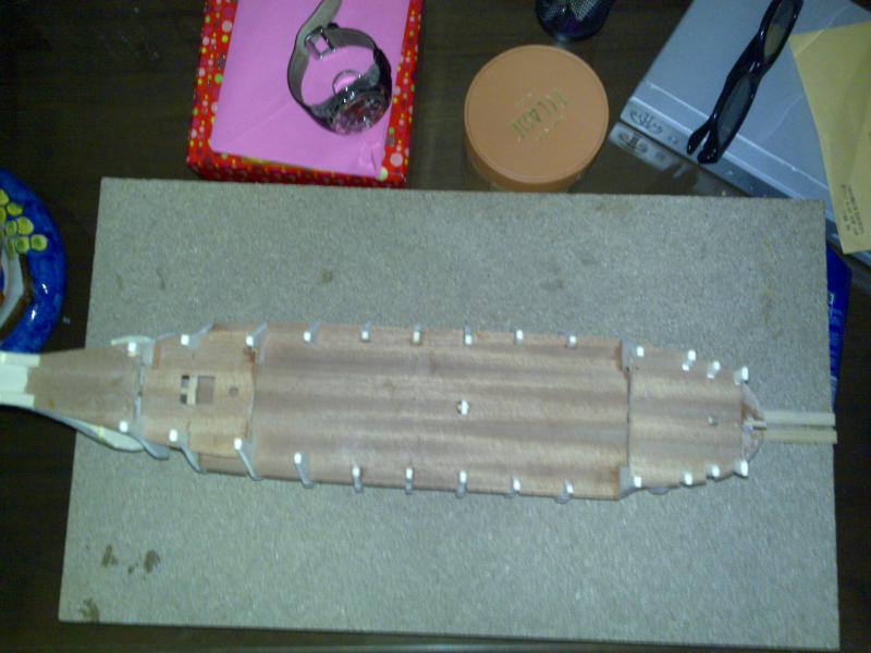

Questo è il risultato che ho ottenuto fino ad ora... lo so sicuramente sarà pieno di imperfezioni e di errori.. ma è la mia prima volta quindi siate clementi nelle critichi... accetto consigli....
ps a questo punto dovrei montare questi famosi supporti come da foto pubblicate sopra... come fare?

devi fare esattamente quello che ti dice il manuale!
Cioè preparare la struttura per il fasciame eseguendo l'angolo di quartabuono e poi incollare i 2 listelli 26 a 11 mm di distanza penso che devi seguire quei tacchetti che ci sono sulle ordinate, fatto questo puoi incollare dietro a questi listelli quei supportini penso.
Marco

esatto. Le tacchee potrebbero però non combaciare esattamente, dunque metti i listelli in modo che più o meno passino in maniera da toccarle / sfiorarle tutte stando atttento a mantenere la distanza di 11 mm in maniera uniforme.
