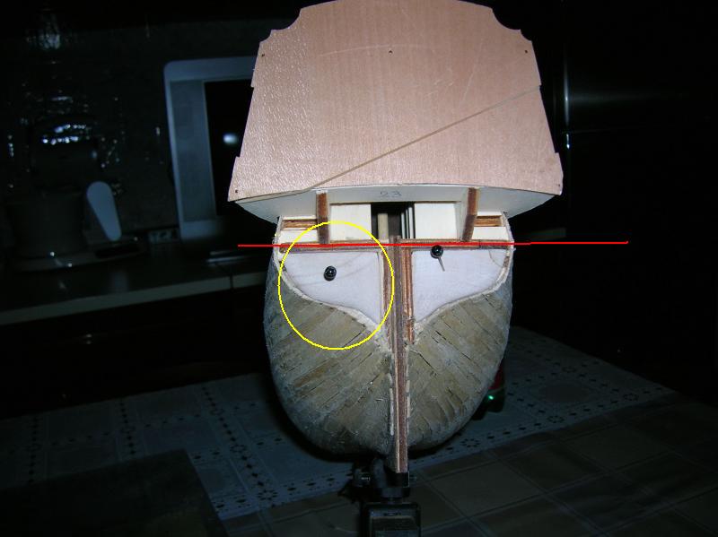

provo ad aiutarti con un'idea di riferimento x il tuo problema.se non sbaglio da disegno dovresti arrivare con i listelli ,a poppa, fino dove ho tracciato la riga rossa.e' praticamente impossibile farlo con il 1° fasciame xche' di spessore 1,5 mm. ho avuto l'identico problema con il victory ed allora ho interrotto i listelli a poppa (come da foto)poi x arrivare fino al "dragante (riga rossa)ho riempito con un piccolo tassello di balsa lo spazio ( cerchiato in giallo) e quando ho messo il 2° fasciame mi sono potuto prolungare facendo questa curvatura senza problemi xche' il listello e' 0,5 mm. e molto flessibile. preciso che il dragante e' (nel mio caso) leggermente sporgente rispetto l'ultima ordinata.
il risultato e' nella terza foto. spero di aver capito il tuo problema e di esserti stato d'aiuto.
p.s. questo tassello serve come appoggio ,in particolar modo dove si fermano i listelli,x non avere spigolo vivo sulla curva ,il listello sottile dovra' appoggiare e non "sfibrarsi". x maggior sicurezza bagnali.
Dario!!!
