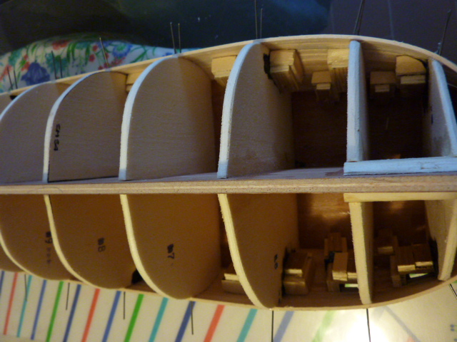

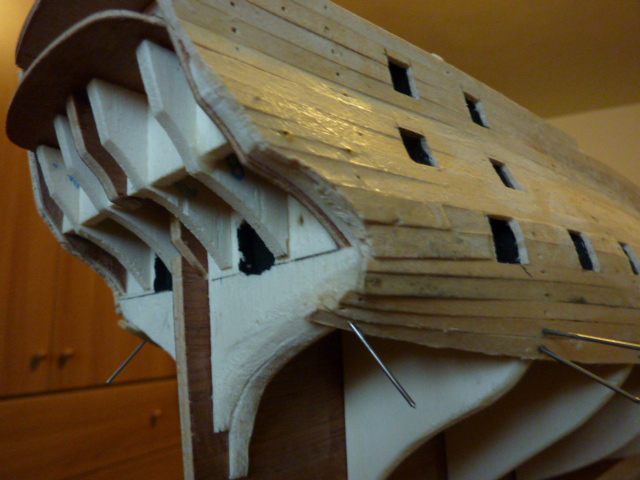

Rieccomi ! Dopo un paio di settimane devicate all'apertura dei sabordi e al fissaggio dei listelli di ramino a U per le canne tronche. A questi listelli ho incollato dei pezzetti di compensato, per aumentarne la superficie d'incollaggio, come si vedrà in foto..Li ho già preventivamente forati e verniciati di nero all'interno...spero di aver fatto bene ...
Ora sto andando avanti con il fasciame...per il fasciame di poppa faccio come suggerito da capitan red. Ora, guardando l'altro wip bellona qui sul forum mi sto chiedendo come comportarmi con il fasciame di prua...ho visto che ad un certo punto col fasciame non arriva più a prua, ma si ferma prima...è per compensare il maggior spazio al centro della nave ??
poi l'ultimo listello, il torello...non è che avreste qualche dritta da darmi ??
Adesso pubblico delle foto, così si capisce meglio...

solitamente dovrebbero arrivare tutti i listelli ad appoggiarsi come i primi che hai messo.Pero' "potresti" fermarti prima ,come ad esempio hai fatto con quelli rastremati ma, dove appoggiano? mi spiego meglio ,fra la 1° ordinata ed il tagliamare,dove appoggiano tutti i listelli , hai dei blocchetti di riempimento? ti allego foto x farti vedere, questi blocchi oltre a dare una curvatura morbida danno un appoggio,cosa che se non ci fosse col tempo potresti trovare lisrelli che tendono ad "aprirsi"

Ahem... Non ho fatto dei veri e propri blocchetti di riempimento...Mi sa tanto che dovevo preoccuparmi di farli prima ! Comunque man mano che metto listelli cerco di riempire con colla, listellini di scarto e segatura, per formare un blocco unico...Penso (spero) terranno comunque
Quindi, se vado avanti così con il fasciame, vado bene ?? Soprattutto è a poppa che mi pongo sta domanda : ad un cero punto lo spazio sulle ultime ordinate finisce...voglio proprio vedere quando arrivo al torello, come viene quest' ultimo ! Sperem !!

beh, sara' x la prossima,spero che il disegno sia chiaro.
ora x la situazione di poppa ho avuto anch'io lo stesso problema x curvare i listelli e rimediato con blocchetto come hai fatto tu, l'importante e' che dove finiscono i listelli 1° fasciame e dove inizia il blocchetto sia abbastanza scaricato da permettere al 2° listello di: appoggiarsi e curvarsi .
dalla foto tua ho aggiunto delle righe x spiegarmi meglio ( spero e credo)
rossa - sarebbe il 2° fasciame come dovrebbe curvare
blu - solo quella che fiancheggia i listelli tagliati e' il punto da scaricare
gialla - e' l'intero blocchetto che a parer mio dovresti spessorare ancora x darti una curva + dolce.
puo' essere forse un pochino pasticciato , percio' se non fosse chiaro chiedi ancora.

Sei stato chiarissimo Dario !
La mia idea infatti è proprio quella, spessorare per addolcire la curvatura dei listelli !

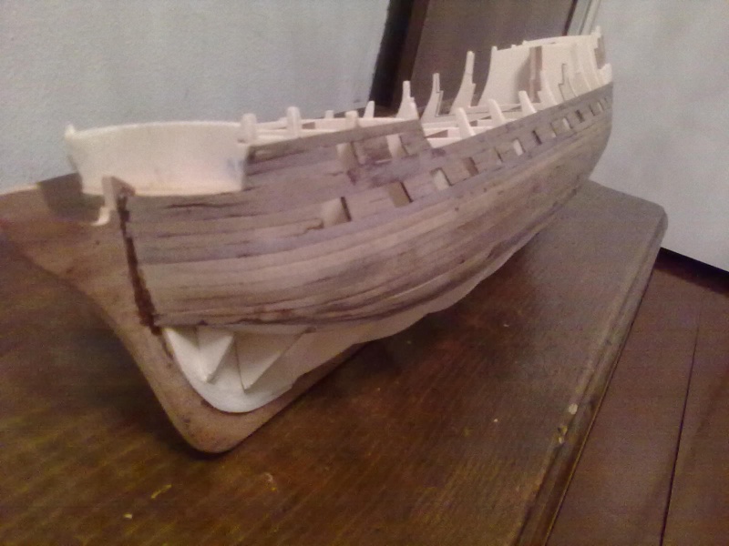

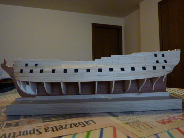

Posto qui un paio di foto, per aggiornarvi un pò !
Le foto, perdonatemi, sono un pò vecchie, il primo fasciame è terminato ( in realtà già da un paio di settimane ,cosi' come ho terminato la listellatura del ponte centrale, che non ricordo mai come si chiama! ) Ora sono alle prese con lo specchio di poppa e le murate interne (in mogano). Finite quelle forerò gli altri sabordi, cercherò di invecchiare il ponte, lo vernicerò e poi finalmente comincerò il secondo fasciame.
Ieri ho comperato il legname per il secondo. Ho deciso di utilizzare tiglio (che poi tingerò con mordente giallo e vernice colorata. Ho fatto le prove e non viene male) per lo scafo superiore al galleggiamento, mentre sotto ho optato per il mogano.

cosi' ad un primo colpo d'occhio,sei stato bravo.si,a prua ci sarebbe qualcosa ma tutto sommato e' il 1° fasciame e sara' a sua volta accomodato con stucco e poi ricoperto, comunque ...buon lavoro!!
