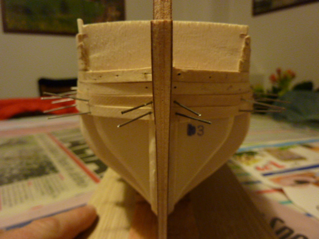

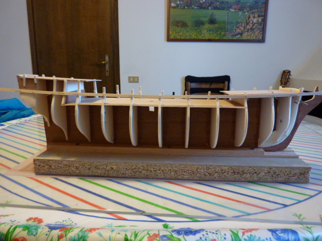

Così dovremmo esserci...ho applicato con degli spilli il primo listello, come da piano di lavoro, per vedere come si comportano i successivi !
E' quello che mi da la misura per i portelli?

Non sembra male, ti consiglio però di non lasciar uscire fuori il listello a prua pe rpoi tagliarlo, ti consiglio ti fare uscire tutta la lunghezze del listello rimanente a poppo, è questione di comodità. Per i portelli non ho capito bene la tua domanda, vorresti sapere se percaso il primo listello è quello che ti da la misura dei portelli? Se la domanda è questa la risposta e no, la posizione dei portelli spesso va riportata sul modello grazie a una dima che dovrebbe uscire nei piani di costruzione.:beer:

I pezzettini di profilato a U che sorreggono le mezze canne si applicano dopo aver fatto i sabordi (=aperture dei cannoni), incollandoli dietro al fasciame. La dimensione dei sabordi deve essere sempre leggermente inferiore alla lerghezza del profilato a U, quindi l'applicazione dei "pezzettini di listello" è una operazione che si fa necessariamente in fase di costruzione.
Per aprire i fori ci sono diverse tecniche. la più patica è quella di collocare un listello di fasciame all'altezza inferiore di tutte le aperture; poi collocare un listello all'altezza superiore; infine tanti spezzoncini di listello tagliati a misura per riempire lo spazio tra un sabordo e l'altro. Se le linee (inferiore e superiore) dei sabordi non seguono l'andamento del fasciame, l'operazione va fatta avendo a riferimento non le intere linee ma solo gli spigoli, squadrando poi i profili con la lima prima di applicare i listelli laterali.
C'è anche chi fora i sabordi dopo aver collocato il fasciame: questo però comporta dover rilevare la loro posizione dai piani costruttivi, magari con un disegno a ricalco, se questo non è fornito dal fabbricante (....la "dima" che ha detto Alby...); poi segnare gli angoli dei sabordi sulla fiancata; poi forare gli angoli; poi segare tra un foro e l'altro; infine rifinire a lima ogni lato.
