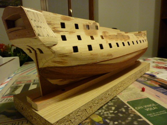

Dantes79 24-02-10 10:57 PM
2 allegato(i)
Credo che chiunque qui in questo forum abbia nel proprio computer qualche foto "copiata" del bellona di santuzzo...:shock:
Io ormai, quando mi pongo qualche domanda, guardo più la sua dei piani corel....!!
Adesso comincerò il secondo fasciame. Per riprendermi dal primo ho fatto una piccola pausa dedicandomi ad altro.
Allegato 73623 Allegato 73624
Domanda : l'opera viva la rivestirò di mogano. Dato che la chiglia è di mogano, come mi dovrei comportare con il rivestimento ? Seguire le direttive corel, limitandomi cioè a rivestire solo il primo fasciame, oppure comportandomi come se la stessi rivestendo con lastrine di rame, facendo cioè tutto il giro della nave, rivestendo anche poppa, prua, timone ?? :hmm:
Edward Teach 25-02-10 02:58 AM
Ciao....prima di tutto complimenti per il lavoro:Ok:
Se hai intenzione di lasciare il legno al naturale senza dipingerlo io opterei per fasciare tt anke il timone e la poppa
SANTUZZODELLEPANAREE 28-02-10 04:04 PM
dante stai facendo un lavoro egregio!!
per chiglia e timone..e anche ruota di prua. rivesti tutto con listelli che sagomeraiappositamente secondo i disegni di incastro che appaiono nella pubblicazione inglese sul bellona. come listalli ti consiglio 4x0.5mm e 10x0.5mm...sono una sfoglia sottile di noce normalmente più chiaro che ti aiuta a sottolineare incastri e si staglia bene rispetto ai listelli del fasciame dello scafo che farei più scuro.
trink...ci fai una lista di link ai post che trattano del clafataggio e degli incastri del rivestimento per i ponti?
grazie

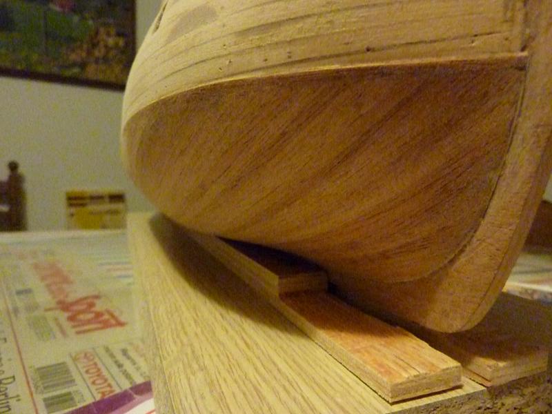

Dantes79 16-03-10 09:53 PM
3 allegato(i)
Ciao a tutti ! Ho quasi terminato l'opera viva in mogano (devo rivestire la chiglia, ma devo scendere a bergamo per prendere i listelli della misura che mi diceva Santuzzo ! Che ne dite ??? Consigli ???
Allegato 75578 Allegato 75579 Allegato 75580
