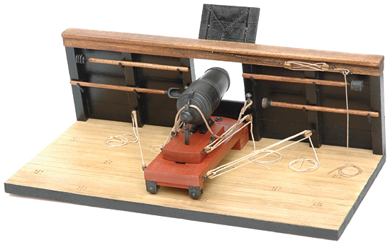

Scusate, c'è qualcuno che mi può dire come si fissavano le carronate al ponte ? Perchè i disegni spiegan solo come si fissavano gli affusti dei cannoni...è lo stesso procedimento ?
Io ho preso due foto di santuzzo e ho disegnato come penso vada fatto, però non è che mi fidi molto :brig: ...

dai un'occhiata a questo wip di Seba:
http://www.modellismo.net/forum/mode...la-1-25-a.html
Dantes79 28-12-10 05:23 PM
Visto ! Ah bè, sono completamente diverse da come te le presenta il kit ! :mad: Vabbè, sono ancora in tempo a modificarle, taglierò la parte superiore dell'affusto, lasciando solo il basamento.. Mentre per la canna, userò il tondino d'ottone come sostegno, girando la canna di 90°... Chiuderò il foro con dello stuco, tanto poi le canne le devo ridipingere...
Ah già, la parte "legnosa" l'avevo già ancollata al ponte...doppio :mad::mad:
Grazie Gicci, sei sempre puntuale a preciso !!:Ok:

Allora...Spulciando qua e là, ho scoperto che il tipo di carronate della prima foto è stato utilizzato a partire dal 1780. Mentre quelle viste nel link segnalatomi da gicci sono entrate in funzione a partire dal 1795...
Allegato 96565 Allegato 96567
Non le avessi già fatte e montate, avrei optato per le seconde...! Ma visto che son già fatte e corrispondono a quanto dice l'Anatomy, lascerò le prime.
Per una volta non rifaccio niente! :asd:

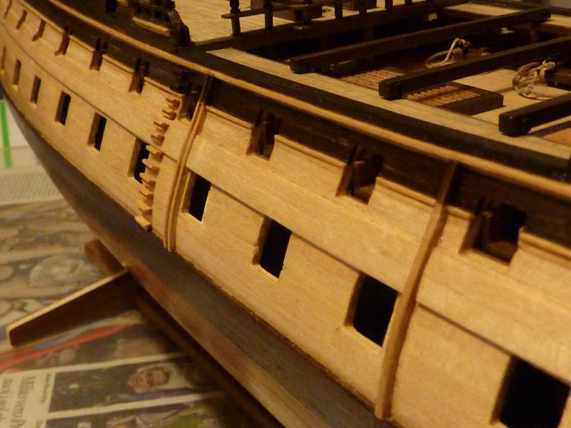

Mentre per gli ombrinali, tempo fa ho visto un non bel modello di Bellona in fiera (ma, sfogo di skippz82 docet, comunque migliore del modellista...:evil: Pensa te, chiedi umilmente qualcosa e questo superaltezzoso, mah... ) e ho fatto delle foto... Non so, è il caso di piazzare sullo scafo queste piastrine col foro? A me sembrano, oltre che brutte, anche fuori scala. Insomma, esteticamente non mi piacciono...Piuttosto non faccio nulla. Voi che dite?

Dunque: per gli ombrinali ti consiglierei di lasciar perdere, almeno per il secondo ponte di batteria, in quanto gli ombrinali esistevano unicamente nelle impavesate di coperta. In tutti gli altri ponti vi erano delle fessure (mi sembra di ricordare che si chiamassero "bisce") fra il tavolato e il fasciame interno attraverso le quali l'acqua poteva defluire fino nella sentina da dove veniva poi espulsa tramite le pompe..

PS: se l'opera del modellista "altezzoso" è quella da te postata..beh..direi che il tizio in questione ha ben poco da fare l'altezzosetto..

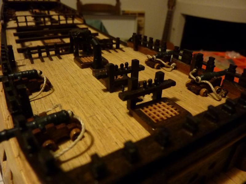

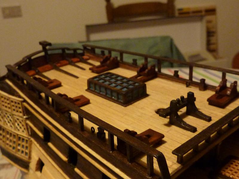

Ecco gli ultimi aggiornamenti !
Sovrastrutture, balconate ecc...dovrebbero esser terminate.
Montati affusti e carronate, mi diletto a fissar i primi cannoni ( ridipinti )...
Allegato 96592 Allegato 96593
Allegato 96594 Allegato 96595

Originariamente inviata da Dantes79 (Messaggio 819605)
Nelle due ultime foto vedo degli anelli sul ponte, presumo anelli con gambo..forse è meglio che verifichi le misure perchè mi sembrano un po' fuori scala..il resto è OK..
