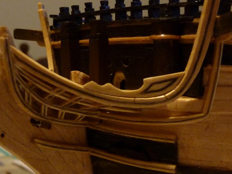

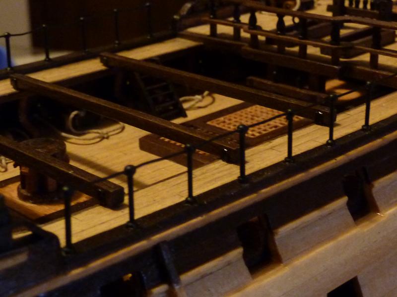

Dantes79 06-01-11 03:35 PM
4 allegato(i)
Mi sembra di capire che le bigotte non vadano incollate !!
Sfruttando questi ultimi giorni di vacanza, in cui le ore da dedicare all'hobby abbondano (mentre nei giorni normali si riducono ad un'ora sola) ho finito gli apostoli, i parapetto della serpe ( ho fatto anche i fori per le gru di minotto, così non ci penso più), gli altri parapetto che non ricordo come si chiamano ( non fatemi andar di sotto a controllare, ne faccio già abbastanza di scale per il niente :brig:)... e ho cominciato i parasartie...Ho messo gli spilli di rinforzo, in fondo metterli è un attimo, e sono anche comodi...
Fin qui ho potuto abbondare sulla lunghezza...in altre parti ovviamente no ! Vederli uscire dalle murate non sarebbe il massimo.
Anche se ai profani si potrebbe anche dire che avevan la funzione di antichi stendibiancheria !!:rovatfl: Quasi quasi...!
Allegato 97240 Allegato 97241
Allegato 97242 Allegato 97243
Una volta verniciati i parasartie penserò ad applicate bigotte, lande, collari ecc... e solo dopo incollerò tutto...
