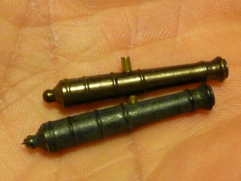

Allora...dopo aver montato il timone, mi son divertito un pò con gli smalti e ho verniciato le cerniere...
Già che c'ero ho provato a render un pò più realistito un cannone ( se non sbaglio anche Kraken aveva fatto una cosa simile...:looksisi3gy: Anzi, mi sa che è stato proprio lui a darmi l'idea...;)

Kraken 01-12-10 08:44 PM
Meglio le canne così no? Se vuoi far risltare l'effetto metallico di esse puoi evidenziarne le sporgenze (creando un chiaroscuro) con la tecnica drybrush usando il colore gunmetal.. io, anche, avevo passato prima (sempre usando il drybrush) una passatina leggerissimissima di rosso, che poi col gunmetal sopra crea un leggero effetto ossido.
Buon proseguimento :Ok:
Paolo.

Kraken 01-12-10 09:08 PM
Guarda Alex.. un genio proprio non credo..anzi di solito sono pure "duro di comprendonia" :asd:
Comunque avevo solo notato (come si vede da questa foto) che si notano sulla canna parti leggermente ossidate/rugginose proprio in corrispondenza delle parti in rilievo, e quindi mi son detto.. perchè non imitarle?
Forse un'altro sistema potrebbe essere: praticare prima il drybrush col gunmetal e poi passare del colore ad olio rosso/marrone asportandolo subito con uno straccetto/gommapiuma (tecnica Zak insomma). Si potrebbe sperimentare anche questo; comunque già il primo non è niente male.

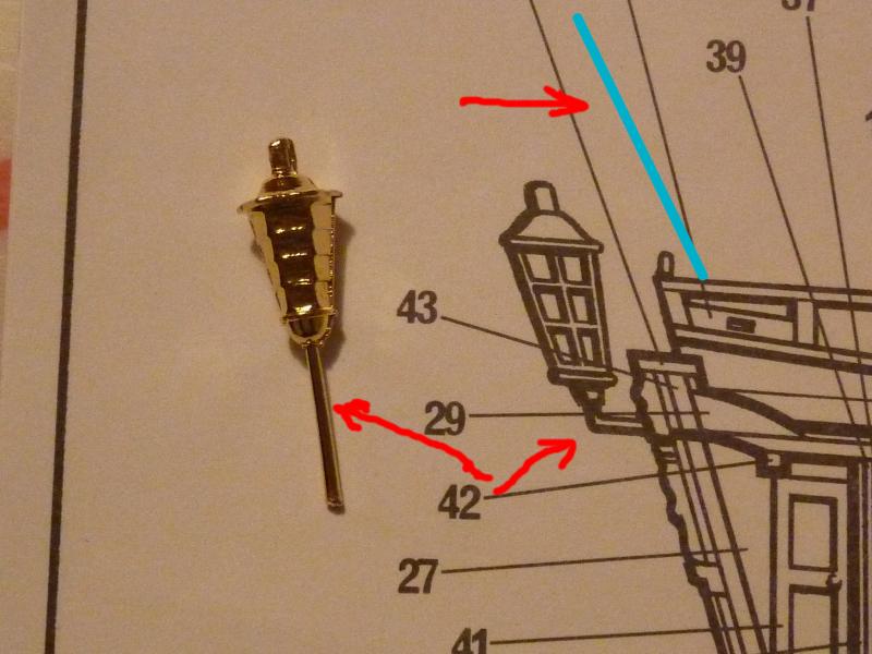

La prima riguarda i "fanali" o che dir si voglia...Come in foto, in teoria si dovrebbe piegar l'astina che li sorregge :lookahsisi5ih:... In pratica, come sperano quelli della corel (e io ) che non si spacchi mentre la piego ?? :confused:

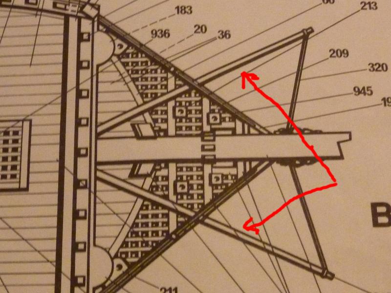

Poi un'altra...Nella foto qui sopra ho segnato anche dove andrebbe l'asta della bandiera di poppa. Nelle foto qui sotto invece ho segnato le gru di minotto. Detto che sempre la corel ti dice di utilizzare per tutte un'astina di ottone di 3mm di diam. (che tra l'altro non c'è)...e che a rigor di logica andrebbero tutte rastremate all'estremità...Che diametro dovrei utilizzare ??

Dantes79 08-12-10 09:38 PM
Visto che mi toccherà andar a prender qualcosa... :mads:
Vorrei saperlo anche perchè vorrei fare adesso i fori dove andranno poi inserite le gru...
chicco73 08-12-10 10:42 PM
Ciao dantes, per l'asta se è in ottone non dovrebbe rompersi, magari poi falla nera, molto più realistica.:smilese: Per la gru, e parlo da molto inesperto so che normalmenta sono di legno, però magari aspetta i guru del forum per questo:lookahsisi5ih:
