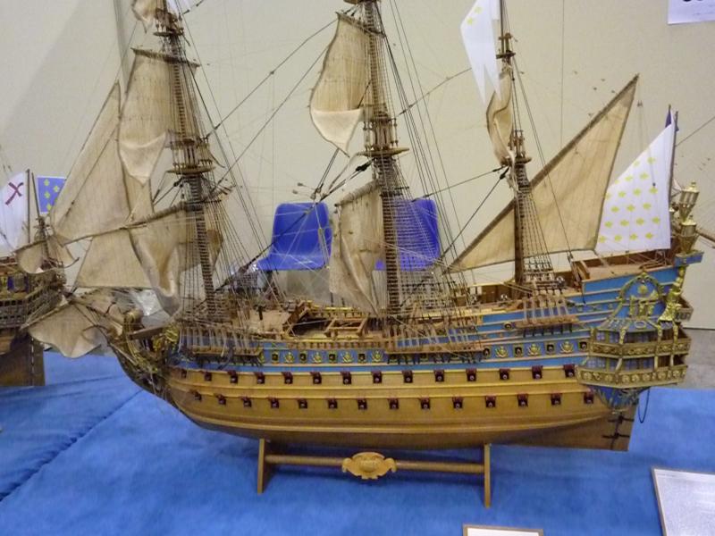

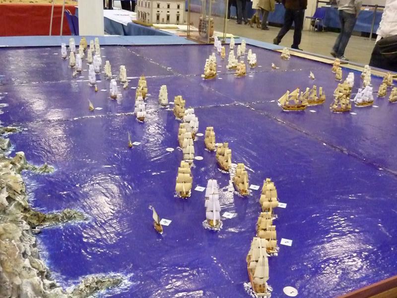

Ieri ho visitato la fiera del modellismo a verona !
Qualcuno di voi è passato di lì? Pubblico qualche foto : un plastico sulla battaglia di trafalgar, un vespucci,un modello di cantiere dell'epoca, la SS.trinidad,un 74 cannoni inglese,la victory,il san felipe, ecc..
