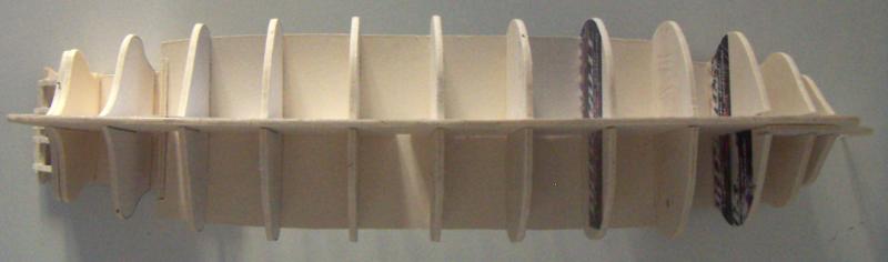

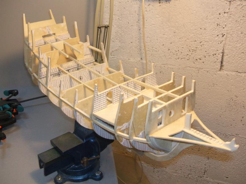

Dopo una prima breve apparizione sul forum eccomi finalmente pronto a postare qualche foto del mio wip il cui avanzamento purtroppo è a singhiozzi. Adesso mi trovo sul punto di dover fare un acquisto importante: i listelli per il secondo faciame. Premesso che non ho intenzione di colorare lo scafo, vi chiedo consigli sul tipo di legno e le tonalità da usare sia per lo scafo sia per gli incintoni. Come già ha fatto qualcuno di voi stavo pensando di rivolgermi al negozio ebay Duemari, anche se purtroppo nelle inserzioni non son presenti foto dei listelli che permettano di vedere l'effettivo colore del legno. Attendo vostri commenti e suggerimenti!
HMS Bellona-laterale.jpg   HMS Bellona-frontale.jpg   HMS Bellona-fondo_dietro.jpg
HMS Bellona-frontale_alto.jpg   HMS Bellona-fondo_alto.jpg   HMS Bellona-ponte_poppa.jpg

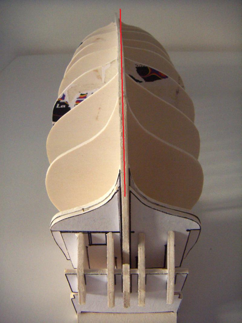

Ciao kalox, volevo solo farti una domanda riguardo alle foto che hai postato.
Non so se e' un effetto della macchina fotografica, ma da una foto sembra che la falsa chiglia non sia perfettamente dritta, cio' ti pregiudicherebbe la simmetria dello scafo.
Ti posto la tua foto per farti capire cosa intendo.
Probabilmente sara' solo un effetto della prospettiva, ma se fosse reale mi sembra un particolare da non trascurare.
Buon lavoro Alex

Ciao Tuvok, nella prima foto la macchina fotografica non è perfettamente in linea con l'asse e quindi l'effetto risulta più accentuato, nella seconda invece ciò che vedi rispecchia la realtà. Purtroppo è così, il compensato è leggermente curvo in quel punto, ho anche provato a metterlo sotto pressione ma poi torna in quella posizioine. Pensavo comunque che, non essendo eccessiva la curvatura, la potrei compensare nel momento in cui andrò ad incollare le ordinate e i ponti.

la chiglia storta non si compensa.... purtroppo!!! Anche se la posa del fasciame, con un po' di accortezza, può mascherare il difetto ..... non appena metterai l'alberatura tutto verrà nuovamente fuori: con la chiglia storta l'albero di bompresso, in particolare, sarà irrimediabilmente fuori asse.
Ti conviene raddrizzare la chiglia, magari a caldo. Scaldando il compensato col ferro da stiro, si ottengono miracoli.....

interessante..quindi col ferro da stiro dovrebbe andare a posto e nn tornare più nella posizione originale leggermente imbarcata? comunque si tratta pur sempre di una curvatura molto lieve, l'ho fatt vendere anche a seba ma lui dice che nn si nota.

Quella chiglia è davvero una brutta gatta da pelare, purtroppo non o consigli da darti. Rifarne una nuova dritta dritta non ti è possibile?

Ciao Roboante, rifarla non credo sia il caso, anche perchè dovrei esser certo che il legno da cui la taglio sia esente da curvature. Proverò il metodo con il ferro da stiro

- svergolatura della chiglia. SOLO E SOLTANTO per la chiglia, vista l'importanza del pezzo nonché la gratificazione che si prova ad osservare il proprio modello che cresce ben allineato in tutte le sue parti (io devo verificare quotidianamente una decina di bagli... ), posso consigliarti di recarti in un negozio di modellismo, di chiedere una tavola di compensato di betulla e - niente timidezze! - ESIGERE di verificare che sia dritta, a costo di poggiarla sul banco sotto gli occhi del gestore?
Il compensato di betulla svergola molto meno del compensato di pioppo che stai usando in questo momento, e le tavolette per modellismo arrivano - dovrebbero arrivare - già verificate e munite di timbro della casa produttrice.
Se il difetto non è molto accentuato e il modello prevede un falso ponte di rinforzo ortogonale alla chiglia (cito ad esempio la USS CONSTITUTION della De Agostini o l'HMS VANGUARD della Amati) puoi regolarti così:
- con un righello, traccia sul falso ponte due linee dritte per segnare la posizione della falsa chiglia.
- monta e incolla il modello, quindi forza delicatamente la falsa chiglia in modo che passi tra le due linee, incolla e rafforza con qualche chiodino.

se così non fosse e vuoi rettificare la chiglia X SEMPRE e in via definitiva, se dai un'occhiata al mio wip puoi guardare come aeropiccola prevede l'inserimento di longheroni laterali di collegamento, è un lavoro un pò rognoso ma ti assicuro che una volta fissati la struttura non si muove più ... è tutto più solido perchè così facendo blocchi il tutto lontano dalla chiglia, dome le leve sono maggiori
fai delle tacche laterali alle ordinate e li inserisci i longheroni, cos' bloccherai sia il problema della svergolatura della struttura, sia la possibile rotazione delle ordinate
e poi volevo chiederti cosa succede a prua ... da alcune foto vedo come la chiglia sia stata ringrossata e alcuni incastri delle ordinate appaiano scostati dalla falsa chiglia ... puoi chiarirci questi aspetti?

Riguardo alla chiglia proverò a sistemarla seguendo i metodi che mi avete consiagliato, in ordine dal più semplice e meno costoso fino a quello più costoso (tenendo conto che vorrei contenere le spese per la realizzazioone di questo modello: a prova di ciò faccio presente che per i ponti ho utilizzato del cartoncino vegetale dello spessore di 2mm valido sostituto del compensato da 2mm che si trova solo nei negozi di modellismo e molto più economico ).
Riguardo alla prua gli incastri erano presenti sui piani Corel, come può confermare madamalouise, nelle foto ce n'è solo uno, l'altro lo devo ancora tagliare dal compensato
Allo stato attuale è tutto come nelle foto, nulla è incollato a parte i listelli sui 2 ponti...a tal proposito, il colore del noce che ho utilizzato per i ponti (di quale colorazione si tratta nn saprei dirlo) si sposerà bene con l'eventuale scelta noce tanganika chiaro + noce scuro per lo scafo?
