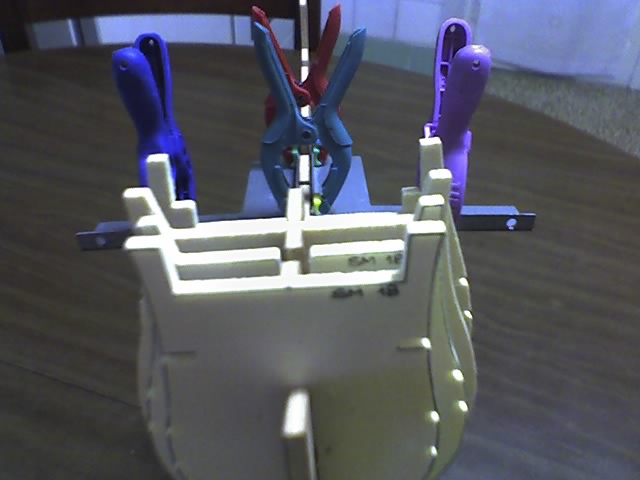

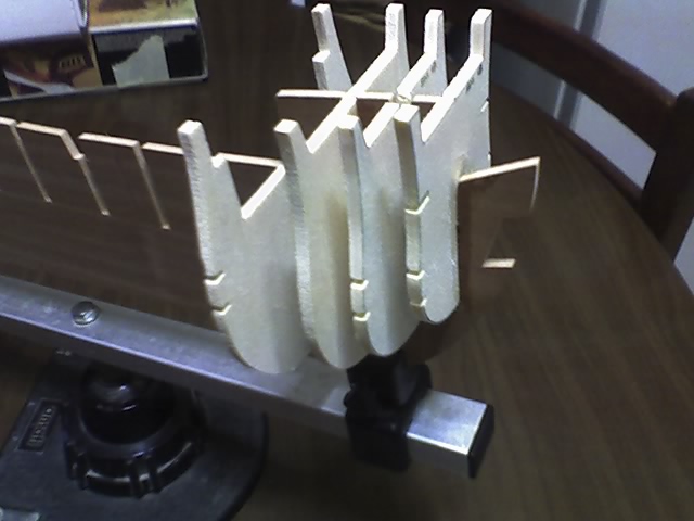

Ecco le prime foto dell' Half Moon ........

interessante l'uso dei due squadretti!!!!! Attenzione alla parte alta delle prime ordinate, perchè potrebbe darsi di dover intervenire a correggere (... a proposito dei kit....)....
Trink
